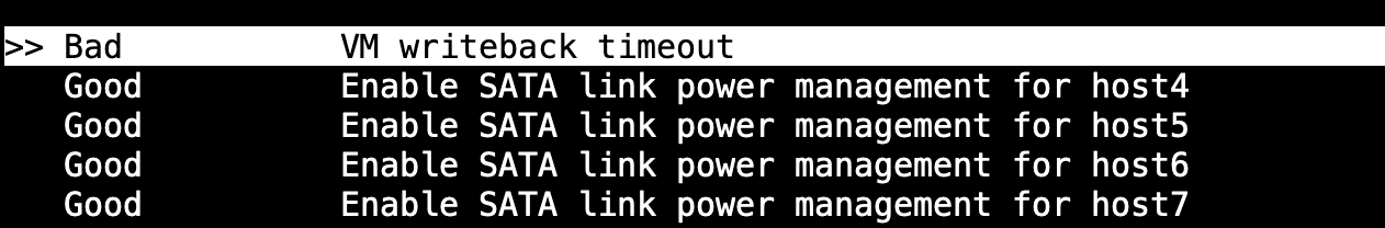

Hallo,
ich habe auch powertop autotune ausgeführt und bin jetzt bei 12-17 W im idle, was ich schon sehr beachtlich finde.
Ein paar Eckdaten.
Mainboard:     Gigabyte W246M - WU4
Netzteil:         be quiet! PP11 FM 550W
Festplatten:   2x Seagate IronWolf 8TB
                     1x  Crucial MX500 1TB SSD
                     2x WD Red SN700 1TB NVMe
RAM:              2x 32GB Micron DDR4 - 3200 EUDIMM
Prozessor:      i3 9100

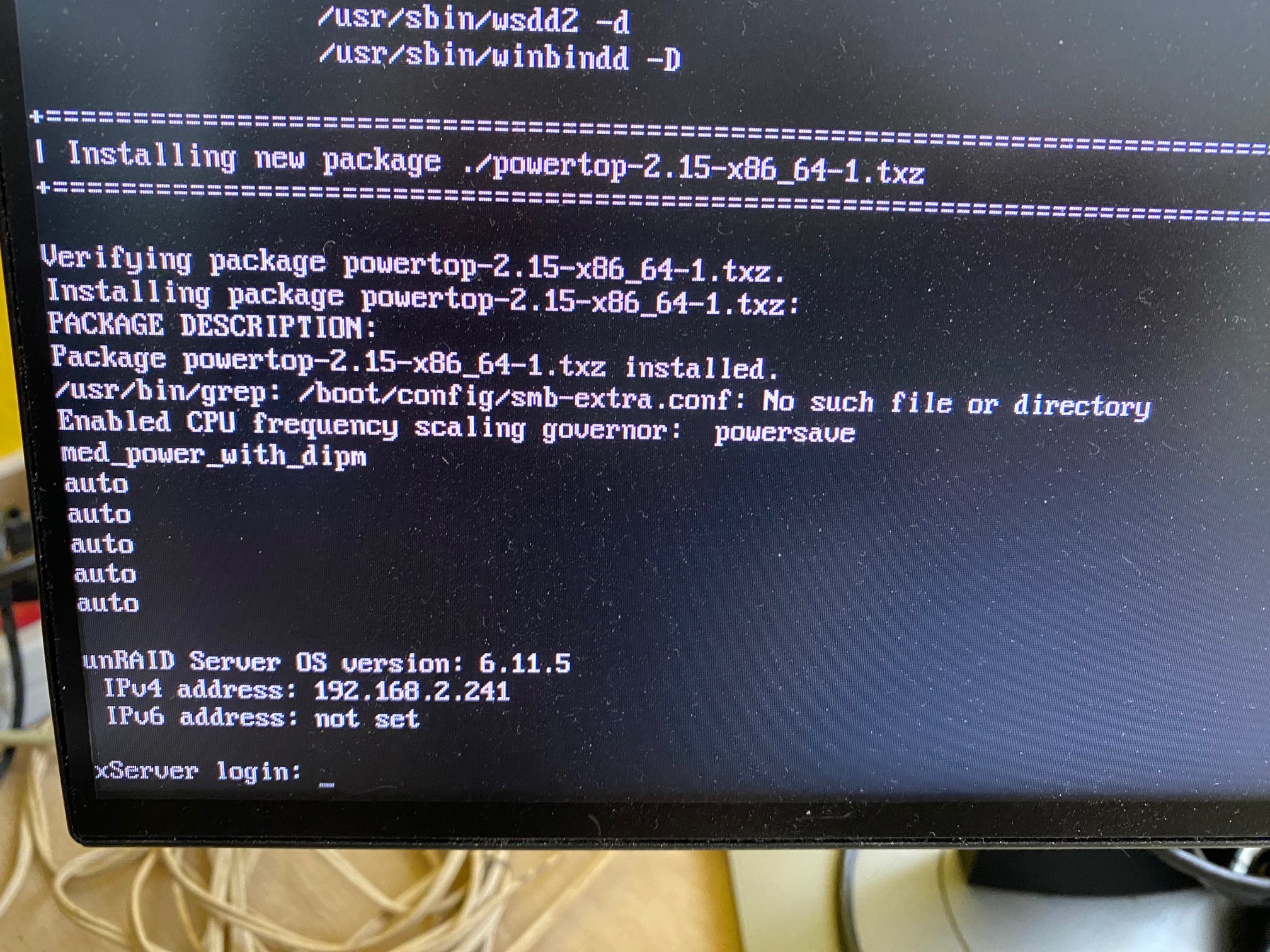

Ich weiß nicht genau, welche Befehle ich jetzt in die go Datei einfügen muss, damit es jetzt nach dem Reboot auch verfügbar ist?
nur powertop --auto-tune
vorausgesetzt du hast powertop im extra Ordner auf dem Stick, damit es bei Start installiert wird.
Edited by cz13
Oder halt die Befehle aus dem powertop Thread. Dann braucht man kein powertop installiert haben.

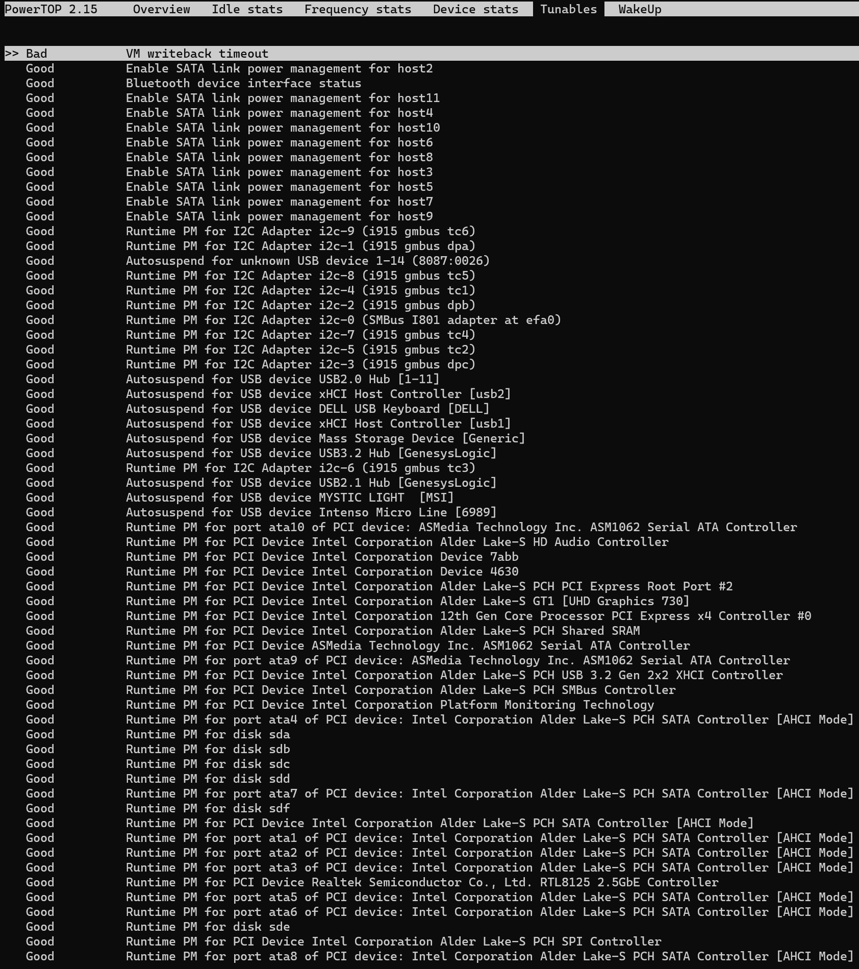

Das Einfügen der Befehle aus dem Hauptthreat in die go Datei hat funktioniert. Jetzt ist nur ein Bad vorhanden.
Was muss ich jetzt machen, damit das auch Good ist?
Und diese Meldungen kommen jetzt auch laufend mit.
Edited by Jensus11

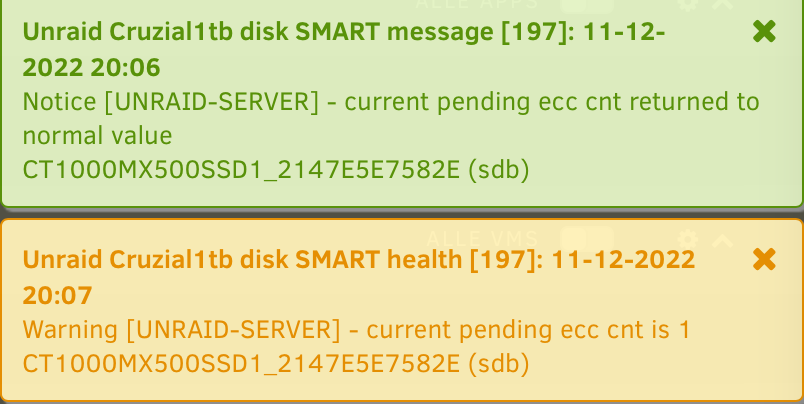

habe nochmal powertop --auto-tune laufen lassen, damit sind die Meldungen weg.
Nachtrag: die Meldungen kommen doch noch. Habe go mit powertop --auto-tune ergänzt und die anderen Befehle auskommentiert. Reboot läuft gerade.
Scheint wohl ein bekannter Fehler bei Cruzial zu sein. Da muss ich mal schauen, ob noch Garantie drauf ist.
Edited by Jensus11
Hab ich bei allen meinen Crucial MX. Ist halt so… Mit abfinden oder Alternativen verbauen.
genau, hab 197 deaktiviert. Lass jetzt den powertop --auto-tune Befehl erstmal drin.
Gar nichts. Diese Zeile darfst du getrost ignorieren. Sie heißt nur, dass der RAM bei Schreiboperationen innerhalb von 15 statt 30 Sekunden auf den Datenträger weggeschrieben werden soll. Die Idee von Intel dahinter ist, dass CPU und Datenträger früher schlafen gehen können. Wir betreiben aber keinen Desktop PC, sondern einen Server, der eh immer irgendwas macht (Container, VMs, etc) bzw wenn er nichts macht, weil man nichts an Schreibprozessen laufen hat, dann spielt die Zeit auch keine Rolle.
Jedenfalls, was auch immer man einstellt, es hat keinen Einfluss auf C-States oder ähnliches.
Wenn du darauf bestehst, kannst du es natürlich auch einstellen:
sysctl vm.dirty_expire_centisecs=1500
Stellst du 1499 oder 1501 ein, also eine Millisekunde mehr oder weniger, sagt powertop auch wieder "Bad", weil powertop halt stumpf genau diesen Wert sehen will.

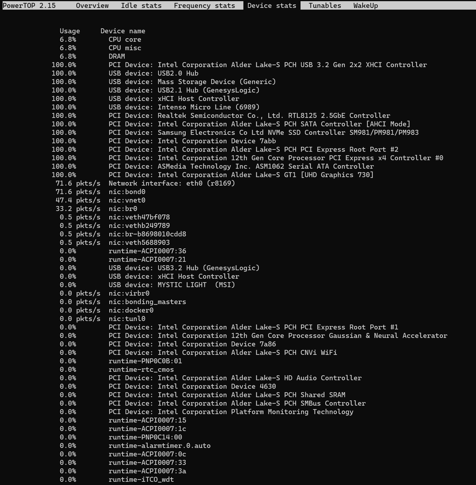

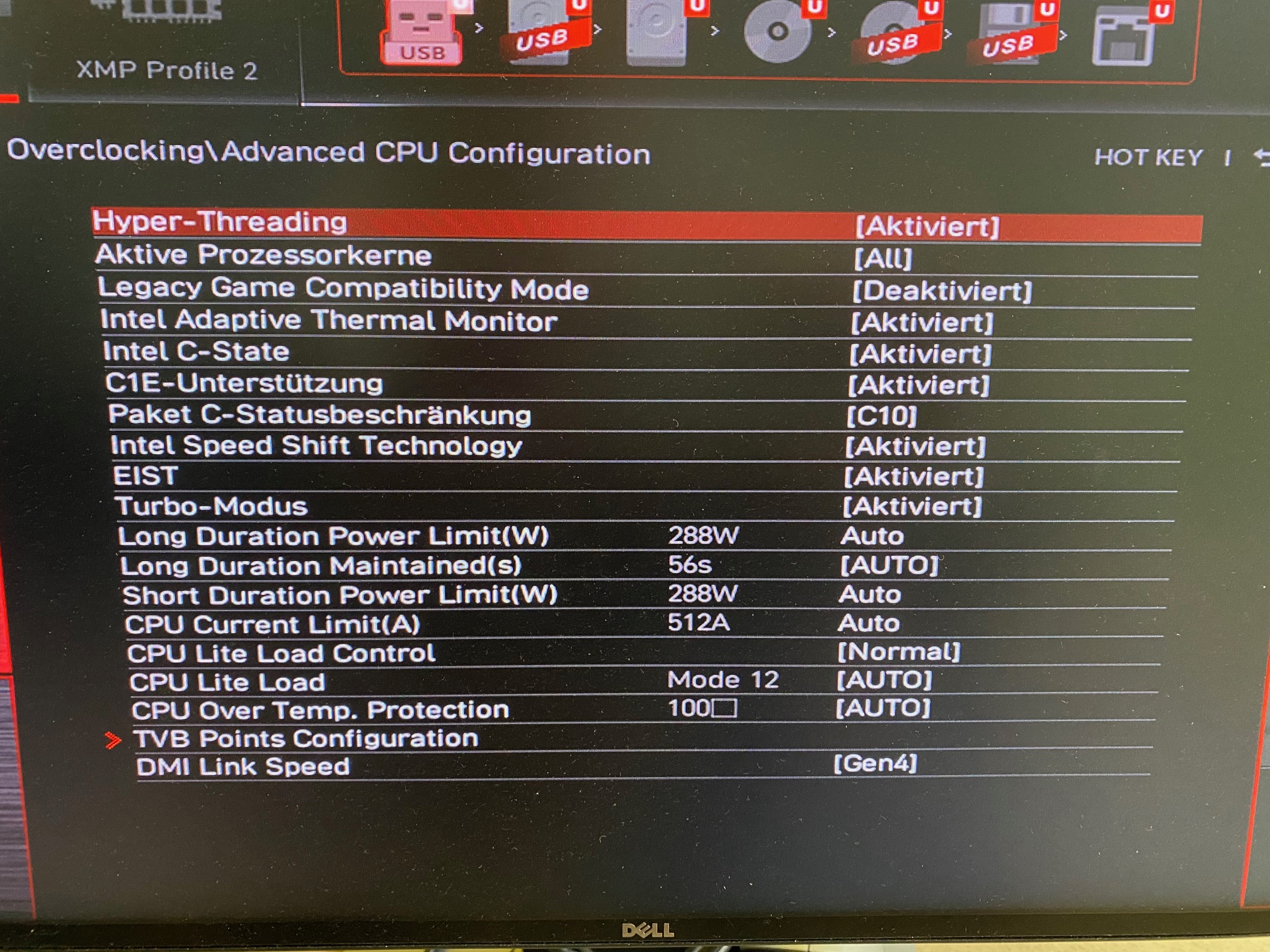

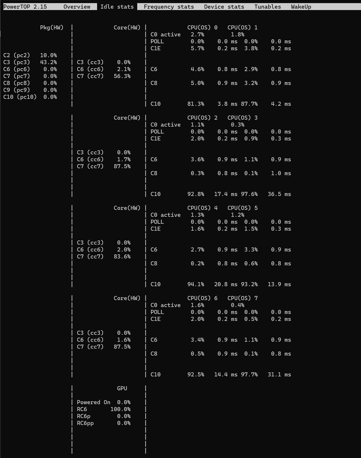

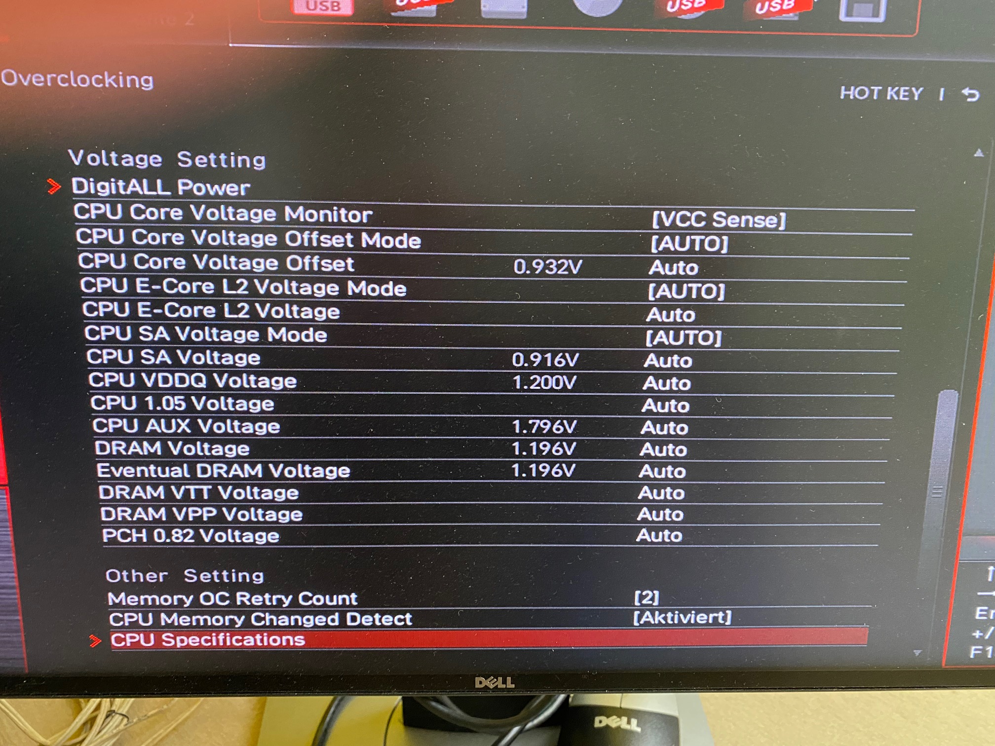

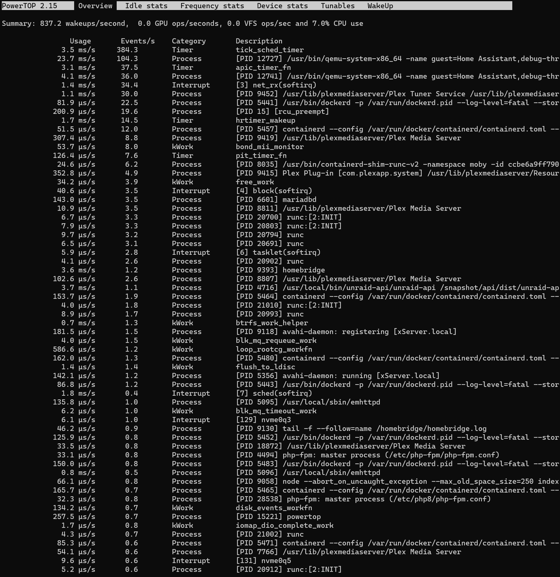

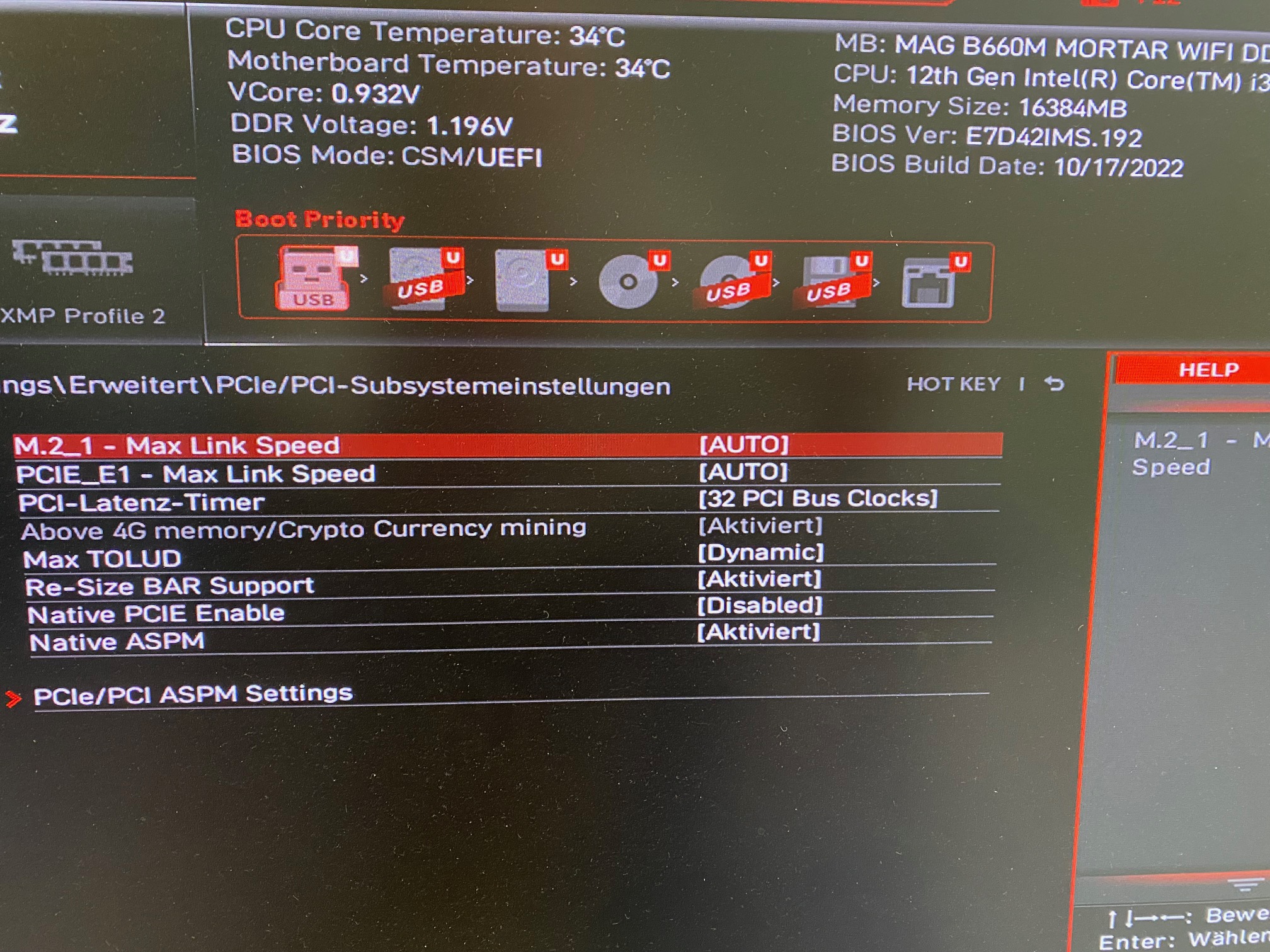

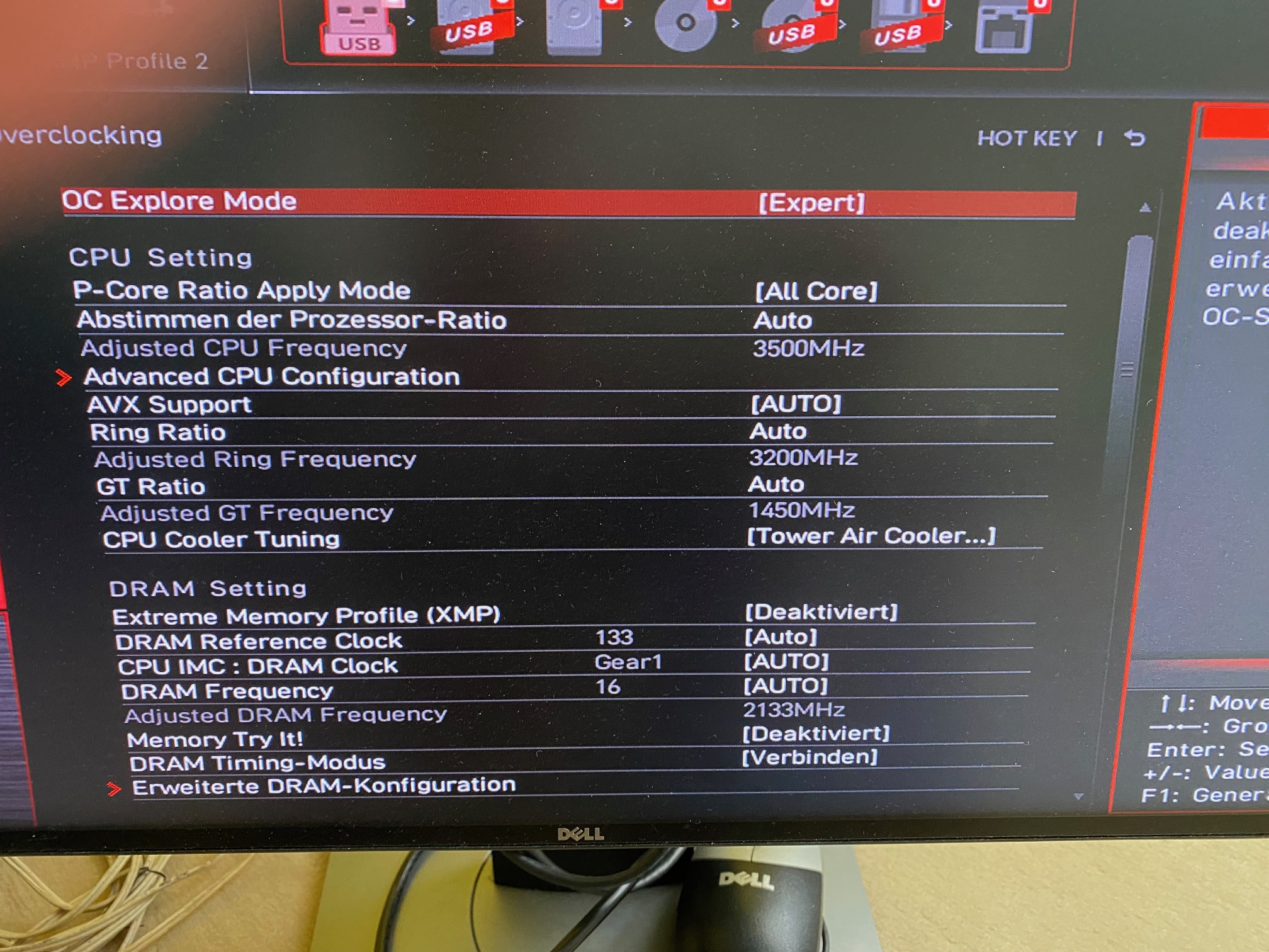

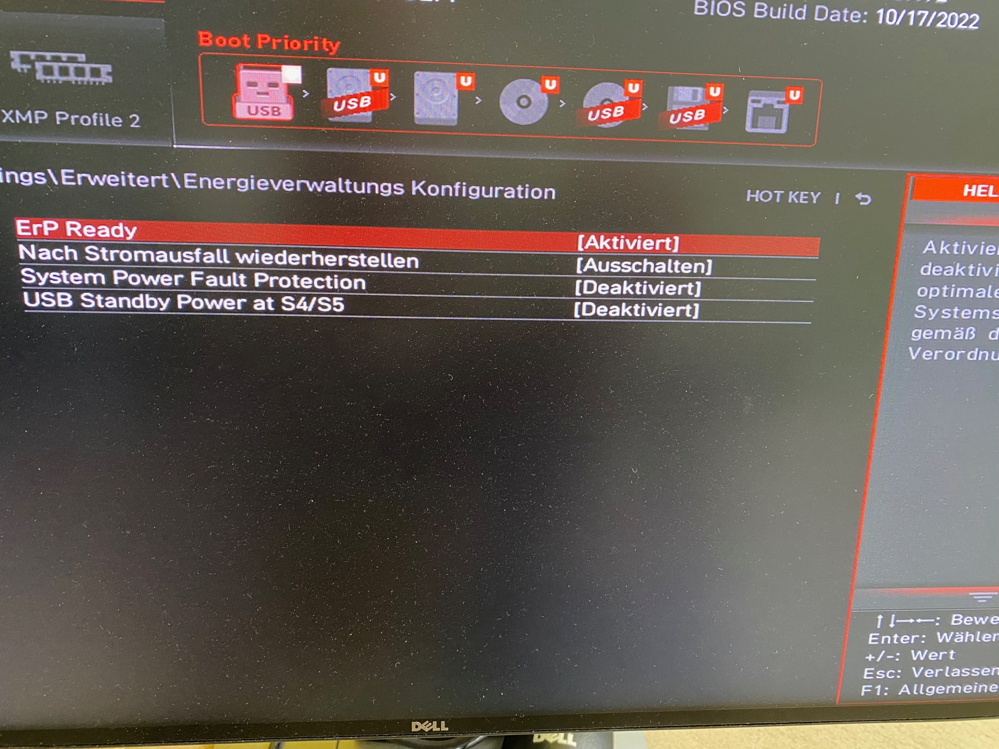

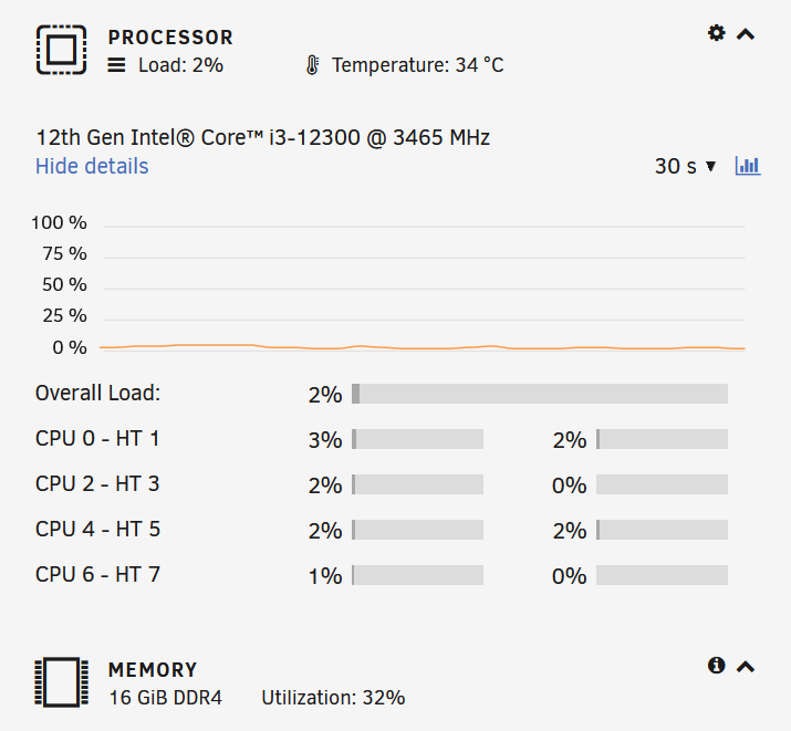

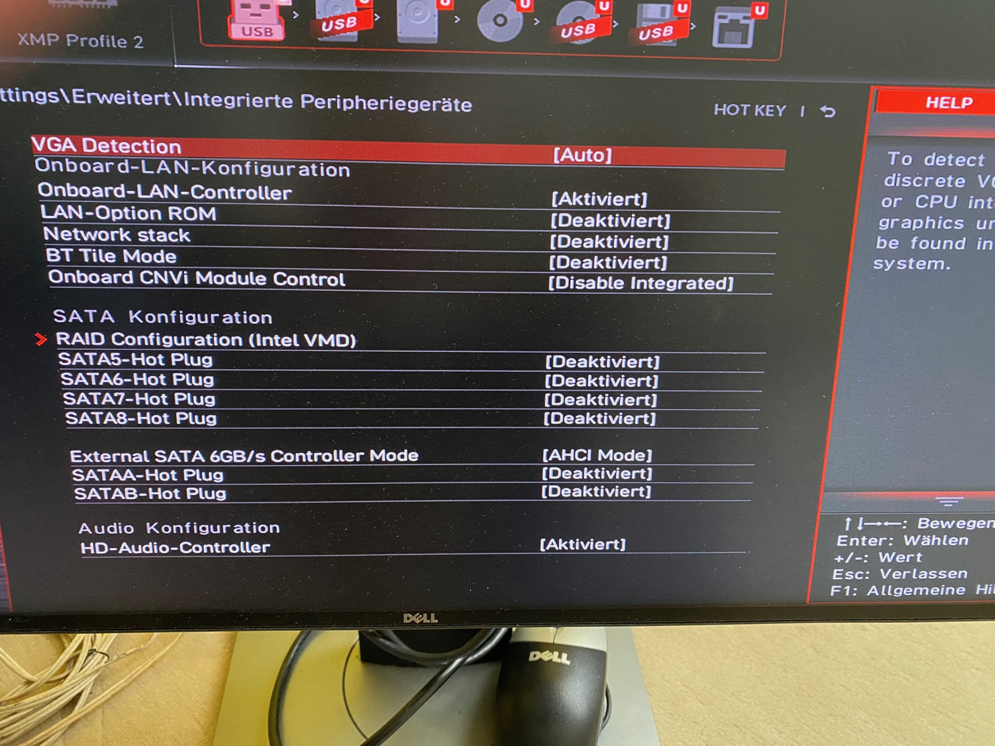

Hallo Zusammen,
seit etwas mehr als 4 Wochen darf ich einen UnRaid-Server mein eignene nennen, der barv und zuverlässig seinen Dienst verrichtet.
Inzwischen auch mit der aktuellesten UnRaid-Version 6.11.5.
Installiert sind einige Docker (MariaDB, NginxProxyManager, NextCloud, Homebridge, Plex) und eine VM (Home Assistant).
Als Hardware kommen folgende Komponenten zum Einsatz:
MSI MAG Mortar WiFI Intel B660 So. 1700
Intel Core i3 12300
16GB Corsair Vengeance DDR4-3200 DIMM CL16
600 Watt be quiet! Pure Power 11
be quiet! Pure Rock 2 Black Tower Kühler

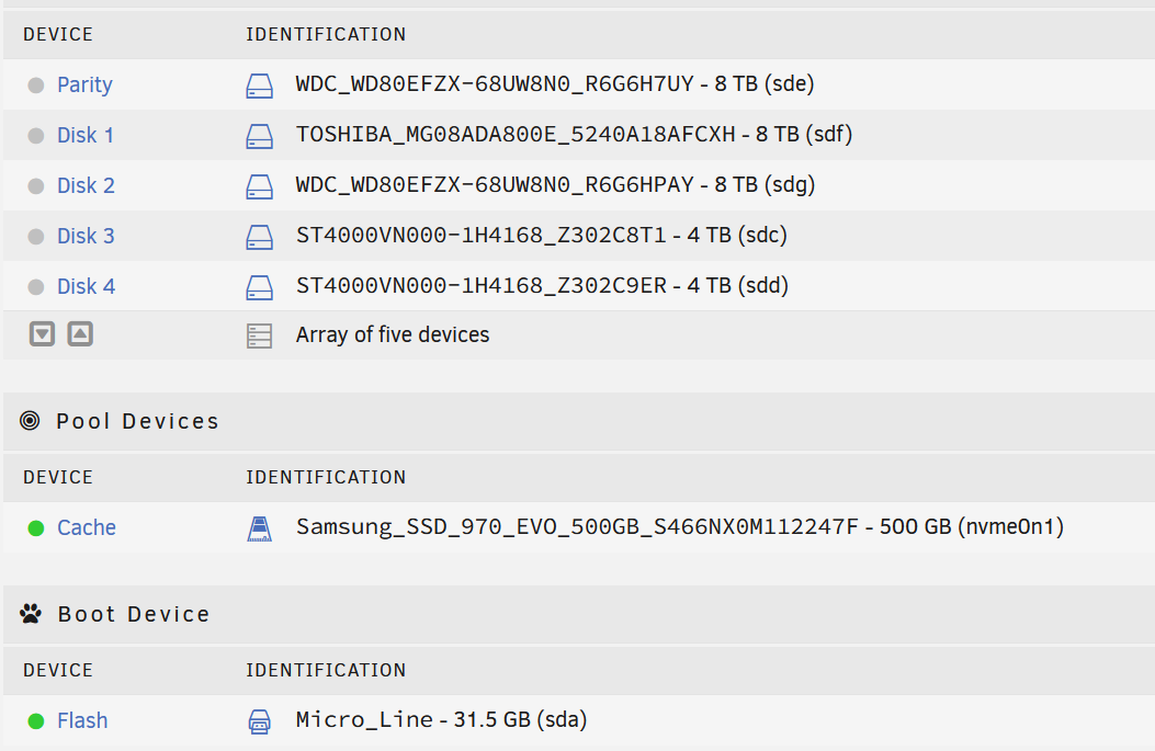

Als Plattenspeicher habe ich:
1 x 8TB Toshiba
2 x 8TB WD
2 x 4TB Segeate
sowie eine 500 GB Samsung Evo SSD

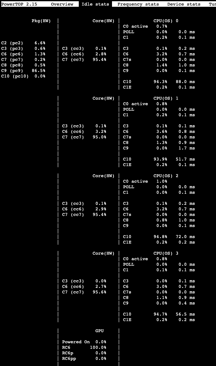

Mit Freude und Erstaunen habe ich hier im Forum gelesen, dass Ihr Eure Systeme locker auf 20 Watt und weniger bekommt. Nach dem ich mich durch diesen tollen Threat gearbeitet habe, konnte ich den Verbrauch auch von knapp 50 Watt runter auf 42/44 Watt bekommen. Aber weiter runter bekomme ich es einfach nicht, obwohl die Platten korrekt in den Standby gehen.

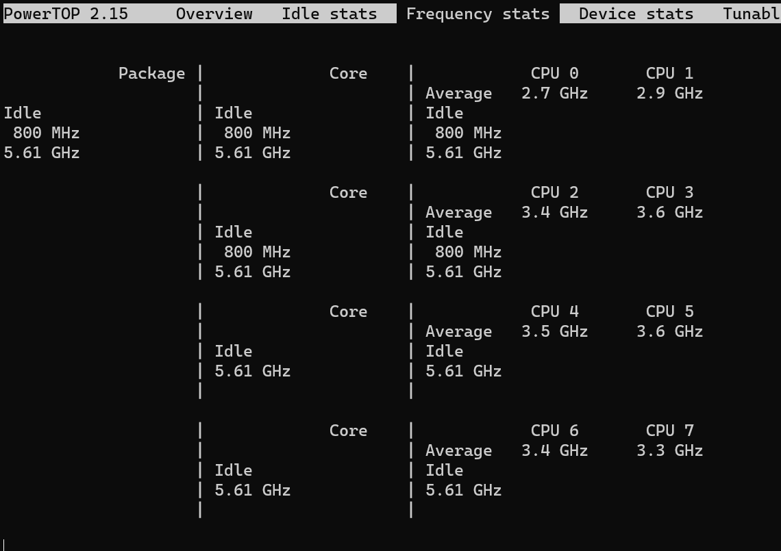

Powertop habe ich installiert, aber dort sehe ich außerdem, dass der Prozessor max. auf C3 geht, aber nicht darunter.

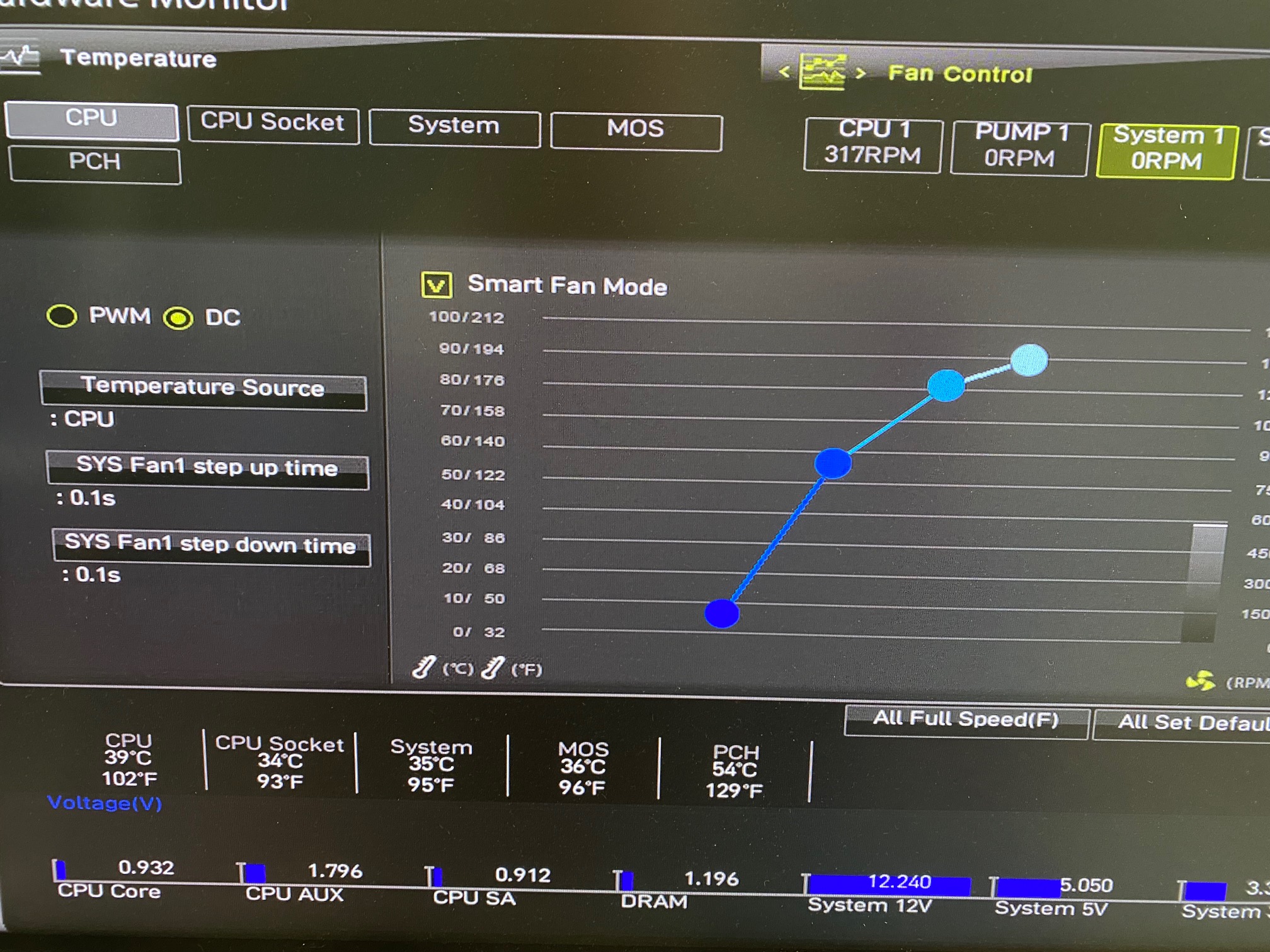

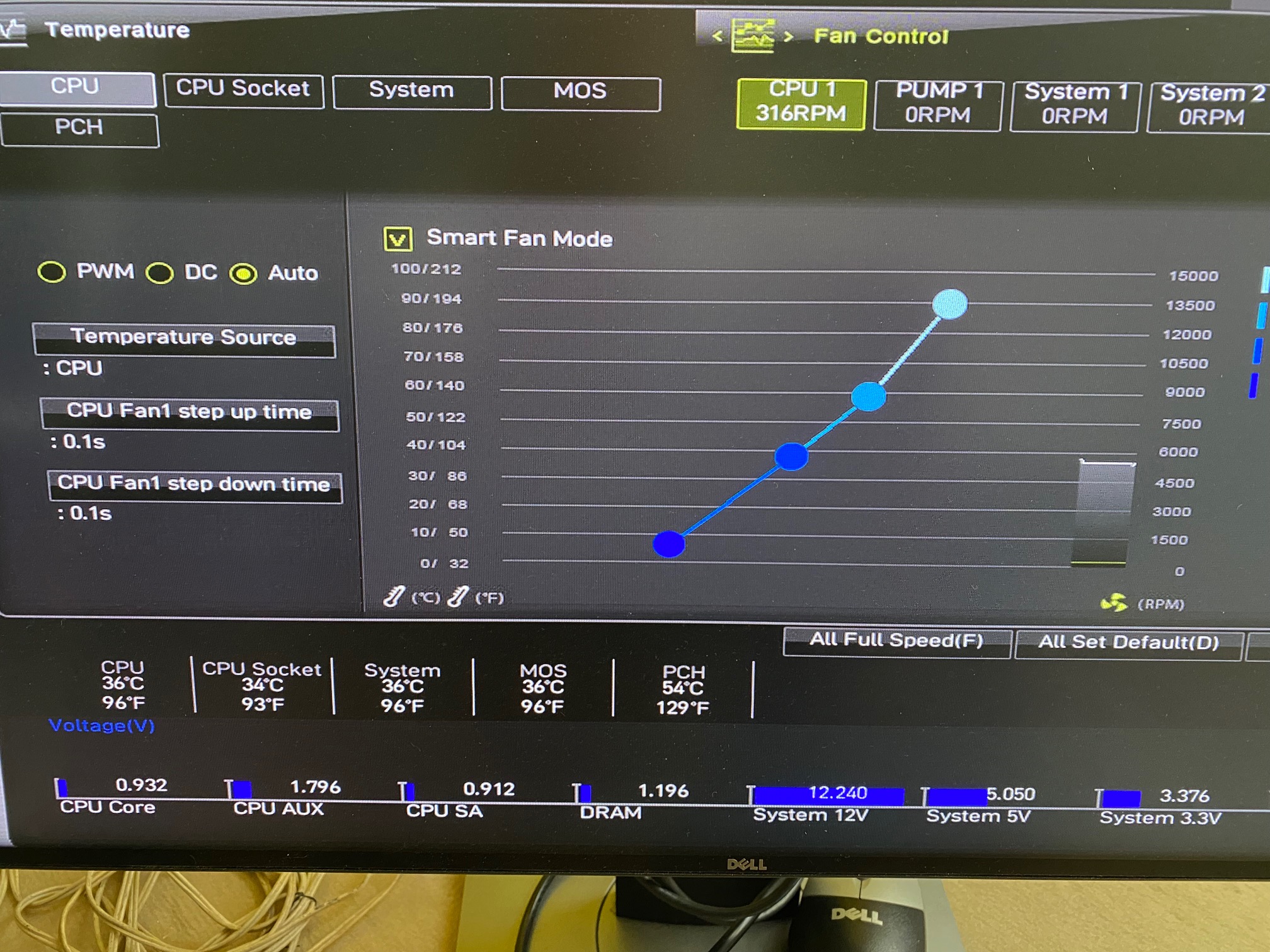

Die Lüfter habe ich so konfiguriert, dass sie bei geringer Last aus gehen, was beim Gehäuselüfter funktioniert, nur beim CPU-Lüfter nicht, da die CPU irgendwie nie unter 32° kommt.
Vielleicht könnt Ihr mir ja noch einen Hinweis geben, was ich falsch mache.

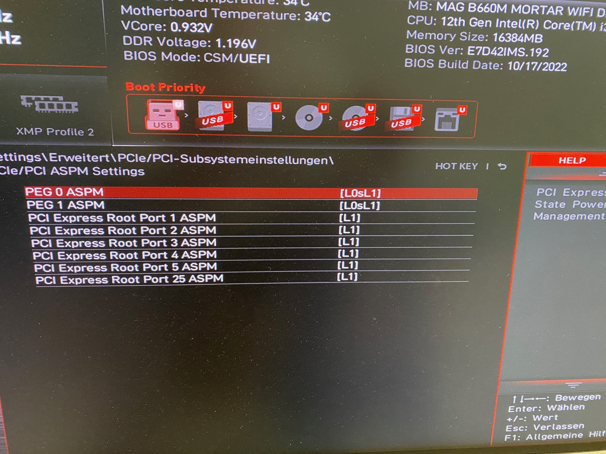

Anbei findet Ihr die Konfiguration des BIOS wie auch die Werte aus powertop.
Dein Server geht nur bis c3. Irgendwas hält ihn also davon ab "tiefer zu schlafen".
Versuche im Terminal Mal folgenden Befehl:
lspci -vv | awk '/ASPM/{print $0}' RS= | grep --color -P '(^[a-z0-9:.]+|ASPM )'
Hier ist dann interessant wo "aspm disabled" auftaucht

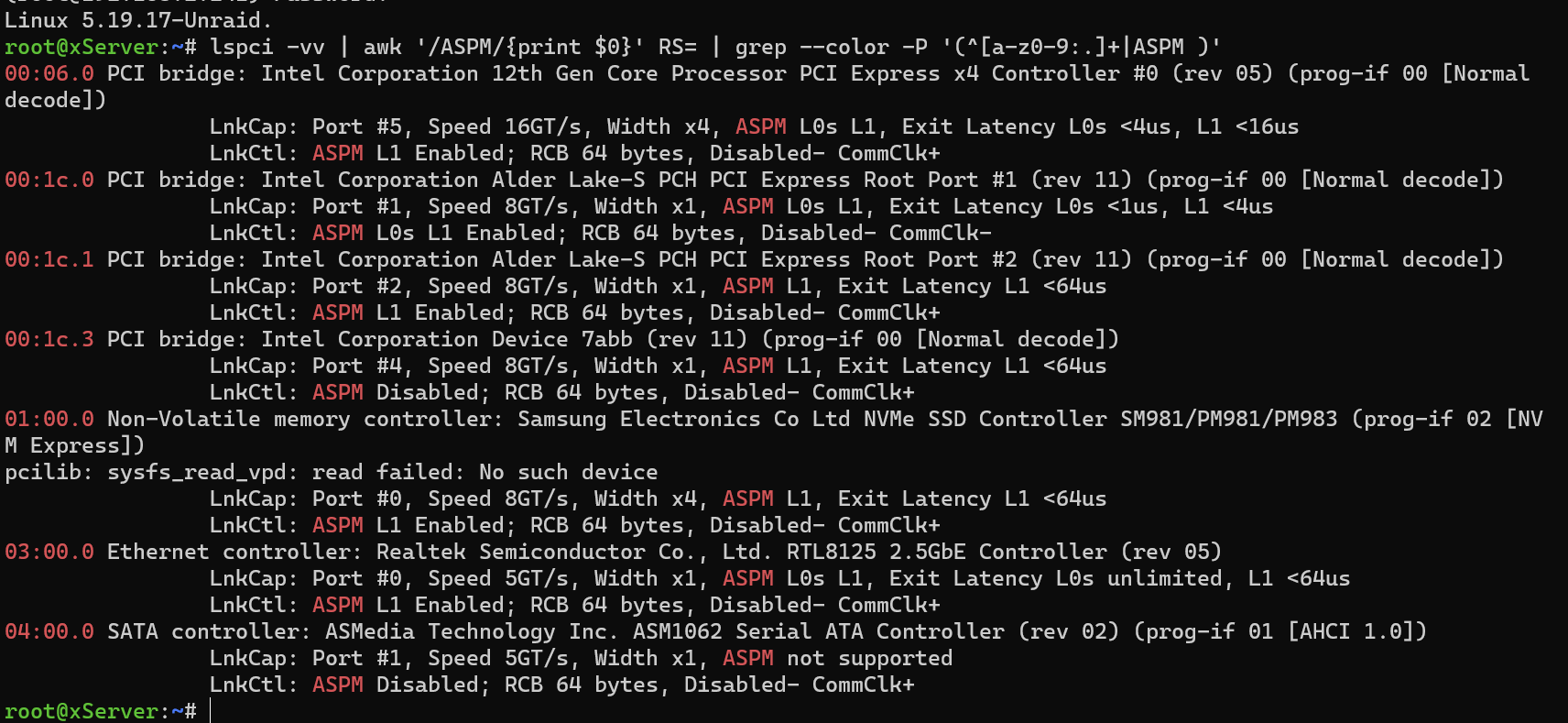

Danke für die schnelle Rückmeldung!
Wenn ich das richtig sehe, sind das Punkt 4 und 7
Punkt 4 sagt mir gerade ehrlich gesagt nichts.
Punkt 7 ist ein extra SATA Controller (die sind unter Stromsparaspekten immer... suboptimal), brauchst du alle Ports? Sonst den Mal im uefi deaktivieren

                LnkCtl: ASPM L1 Enabled; RCB 64 bytes, Disabled- CommClk+
07:00.0 Non-Volatile memory controller: Samsung Electronics Co Ltd NVMe SSD Controller SM981/PM981/PM983 (prog-if 02 [NVM Express])
                LnkCap: Port #0, Speed 8GT/s, Width x4, ASPM L1, Exit Latency L1 <64us
root@AlsServer:~#
ich meine das hängt mitunter an verbauten PCIe Karten
Zusätzliche Karten habe ich keine verbaut. Alle Platten hängen an den internen SATA-Ports.
Werde heute mal im BIOS schauen, wo ich den deaktivieren kann und gebe dann Rückmeldung.
Das Board scheint aber ja onboard einen extra Data Controller zu haben. Da solltest du das Handbuch nochmal konsultieren
3 hours ago, alturismo said:
05:00.0 USB controller: ASMedia Technology Inc. ASM1042A USB 3.0 Host Controller (prog-if 30 [XHCI])
                LnkCap: Port #1, Speed 5GT/s, Width x1, ASPM L0s L1, Exit Latency L0s unlimited, L1 unlimited
                LnkCtl: ASPM Disabled; RCB 64 bytes, Disabled- CommClk+
Da scheint der usb-controller der Schuldige zu sein
an dem hängt der USB Stick unraid ;)
Bei mir stehen alle USB controller auf ASPM enabled. Auch der an dem der UNRAID Stick hängt. Kann damit also erstmal nichts zu tun haben
