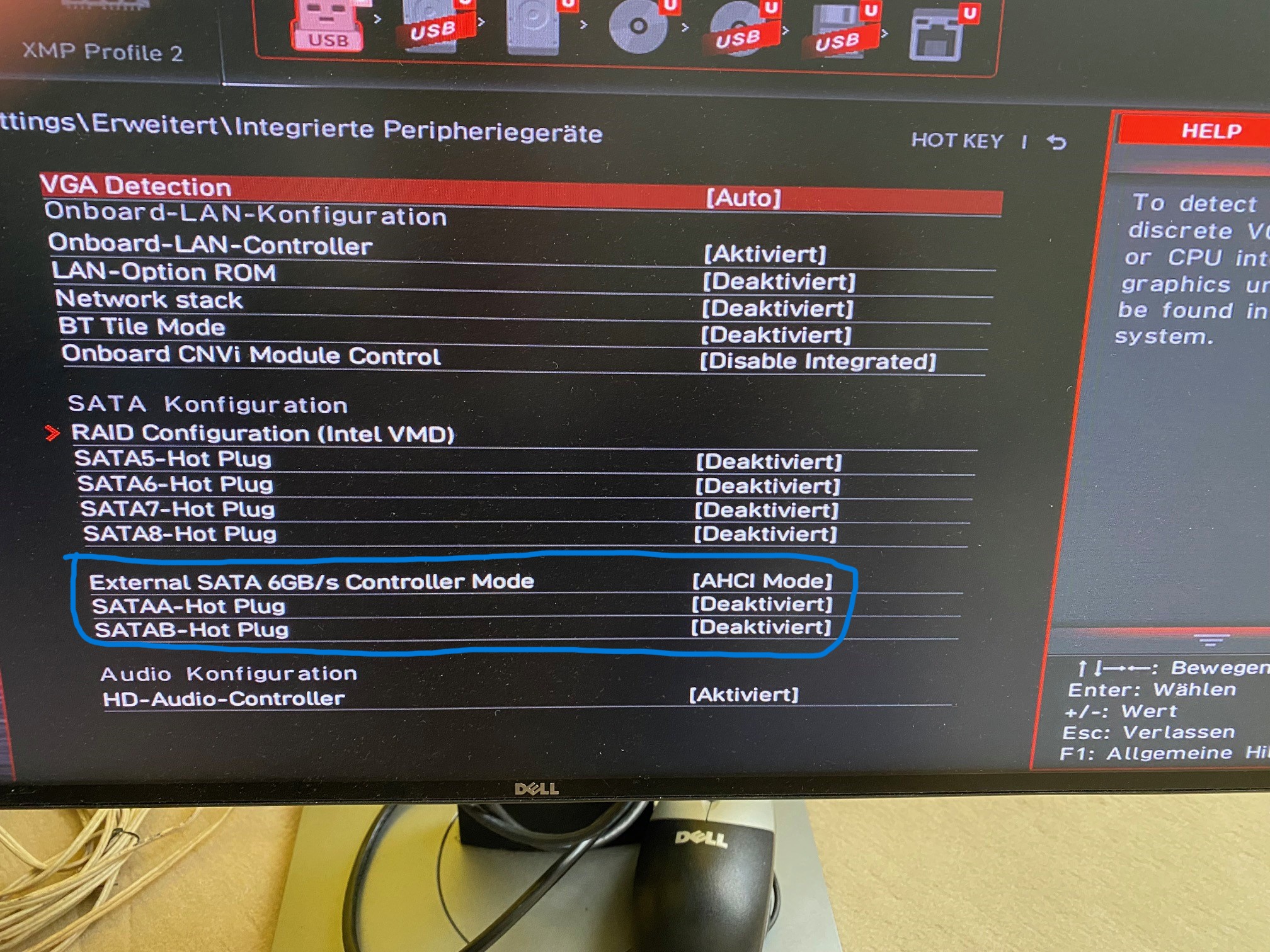

  • Ich habe im Keller aufgeräumt und parallel über 2 Tage verteilt alle möglichen Optionen durchprobiert.   Messumgebung: Gigabyte W480M Vision W i3-10100E 16GB Samsung No
  • Das BIOS habe ich erhalten. Die Option ist nun da:   aber bringt nach Aktivierung kein bisschen mehr.   Wie gehabt 10 Watt, wenn der Monitor an ist:   9,51 Wa

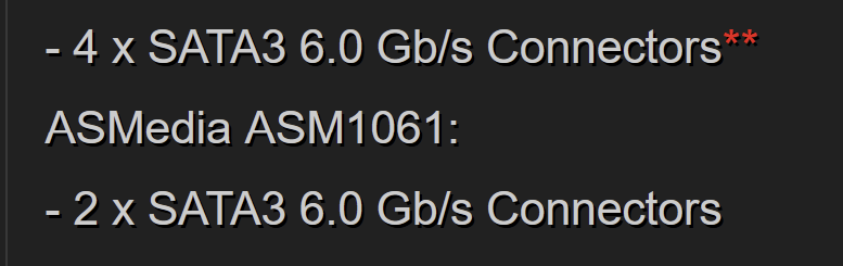

Punkt 7 ist ein extra SATA Controller (die sind unter Stromsparaspekten immer... suboptimal), brauchst du alle Ports? Sonst den Mal im uefi deaktivieren
Habe jetzt nochmal geschaut. Dadurch das ich 5 Platten im Gehäuse habe, brauche ich diesen SATA-Controller. Sobald ich ihn im BIOS deaktiviere, fehlen mir zwei Platten. Ohne diesen Controller stehen mir nur 4 SATA-Ports zur Verfügung. Selbst wenn ich die Platten umsteckte, fehlt mir also immer noch ein weiterer Port.  🤔

MSI MAG Mortar WiFI Intel B660
Boards mit extra Controllern sind nie eine gute Basis für ein effizientes Setup.
Ich würde es eher mit einem ASUS Pro Q670M oder ASRock B660M Steel Legend probieren.
Ich sehe schon, man lernt nie aus 😉
Habe ich noch eine Chance aus dem Board/ der Konfiguration etwas mehr Spar-Potenzial zu holen?
Habe mal geschaut, das ASRock fällt auch raus, da es die gleiche Konstellation wie mein MSI hat.
Bleibt nur das ASUS. Da scheinen die 6 SATA-Port tatsächlich über den Q670-Chip zu laufen.
Meinst Du, ich habe noch andere Möglichkeiten oder liegt es tatsächlich primär an dem 2. SATA-Controller?
