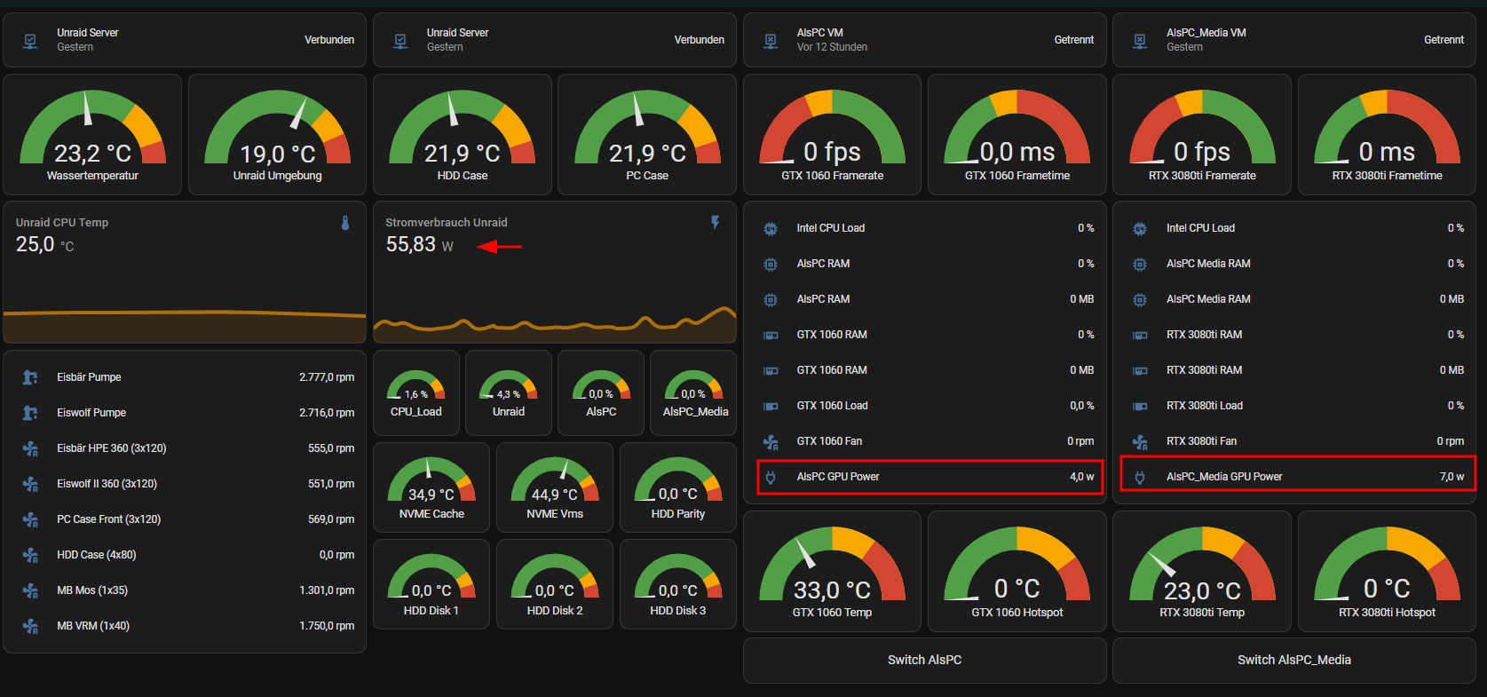

Wie bekommt man die Daten in der Form in HomeAssistant übertragen, wenn ich mal dazwischen Fragen darf :D

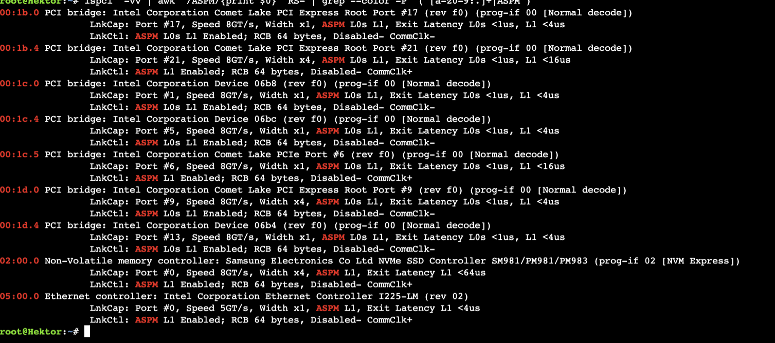

lspci  -vv | awk '/ASPM/{print $0}' RS= | grep --color -P '(^[a-z0-9:.]+|ASPM )'
Und Ergebnis hier zeigen.
Sollte dann so ähnlich aussehen wenn alle Geräte ok sind:
offtopic, aber kurz, selbst gebaute Daten mit selbst geschriebenen Abfragen. Gerne neues Topic aufmachen oder boch besser im HA Thread ..
