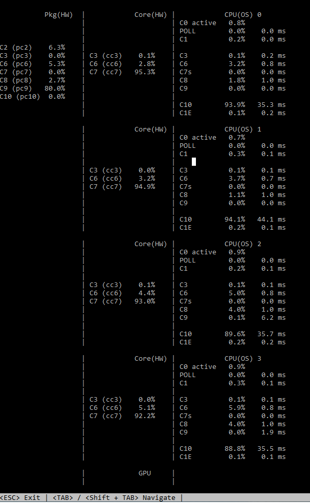

3 minutes ago, Samu said:
Bilde ich mir das nur ein oder habt ihr eine Idee wie ich noch C10 rauskitzeln kann?
vielleicht war es vorher ein Anzeigefehler, vielleicht ist es jetzt ein Anzeigefehler, vielleicht ...
was sagt denn der effektive Verbrauch ? hat sich dieser geändert ? ich würde doch mal sagen dass dies relevant ist und nicht was ein tool sagt ...
ansonsten können andere sicher mehr Tipps geben, mein Server ist halt nicht im permanent idle Zustand ... ;) daher ist mir die "Jagd" nach 1-2 Watt auch definitiv zu aufwändig ;)

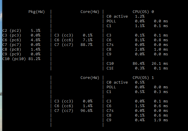

Hallo,
ich hatte zuvor ein AsRock H110M-ITX mit einem i5-7400 und habe jetzt auf ein H570M-ITX mit einem i5-11400 (Rocket Lake) upgegradet. Wie auch schon bei anderen in diesem Thread, habe bekomme ich nur ACPI States in Powertop angezeigt (wie im Screenshot).
9 hours ago, Aldamir said:
Hat jemand eine Idee, woran das liegen könnte?
Naja du setzt zumindest schonmal eine veraltete Version von powertop ein, könnte also einfach ein Anzeigefehler sein
Tatsächlich hat das Update auf 2.15 die Anzeige verändert und jetzt brauche ich 22W anstatt 30W im Idle, danke!
Würde mich aber stark wundern wenn das am Update liegt.
Powertop selbst macht ja erstmal nichts (außer wenn man dann powertop -- auto-tune ausführt).
Aber freut mich natürlich dass es nun zu deiner Zufriedenheit läuft
Leider funktioniert das eh nicht wie gewünscht und selbst nach Update bleibt es in C3 stecken.. habe auch bereits die M.2 auf den Chipset slot gegeben. Hat das möglicherweise etwas mit der M.2 SSD zu tun? Also mit dem Produkt SN570 - ich habe im englischen Thread davon gelesen, dass das bereits vorkam..
Durchaus Möglich. Ich selbst habe den Vorgänger (SN550) und keine Probleme. Aber offenbar bin ich damit eher die Ausnahme. WD SSDs sind wohl tendenziell nichts für Stromsparer.
Aber das ist auch sehr speziell. SSD 1 mit Mainboard A verhält sich uU ganz anders als SSD 2 mit Mainboard A oder aber auch SSD1 mit Mainboard B.
Die Samsung 970 Evo Plus scheint allgemein als unproblematischste SSD in der Beziehung zu gelten. Falls du so eine vielleicht rumliegen hast, kannst du das ja mal gegenprüfen.
Es könnte aber auch am Realtek LAN Chipsatz hängen. Die sind auch gerne mal zickig was ASPM angeht
Hm, ich keine herumliegen, die nicht in Gebrauch ist, aber die ist ja pro TB aktuell auch um 30€ teurer.. :/
Bzgl Realtek: ich hatte den Chip auch im vorherigen System als PCIe Karte und da hat das System 20W gebraucht.
ICh kopiere Mal appdata etc von den SSDs und werde das Array ohne Cache starten. Mal sehen, ob ich da weiter als C3 komme..
