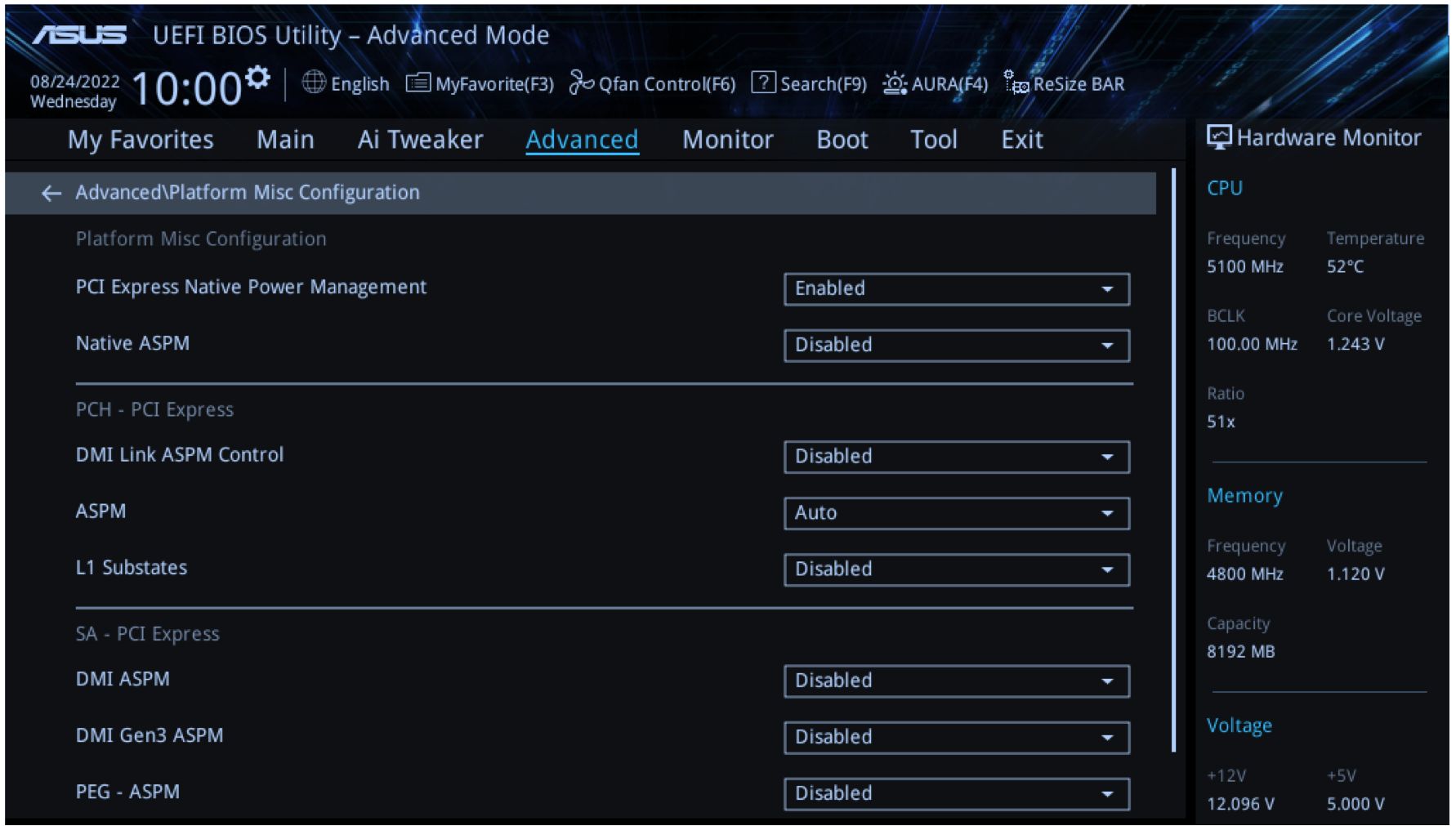

Da ist standardmässig alles was ASPM betrifft deaktiviert und u.a. dadurch kommst du nicht in tiefe C-States.
1238474659_Bildschirmfoto2023-10-07um11_41_39.thumb.png.faeb0bf948bb00a88dbb39ef5e87d069.png
Das alles an! Nix auf AUTO lassen!

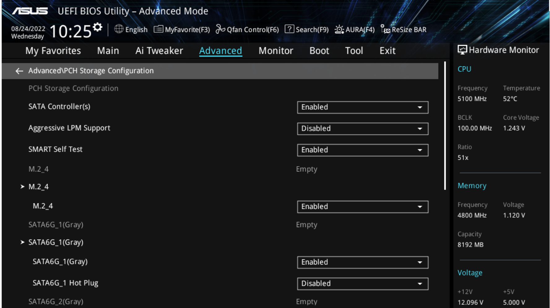

Hier Aggressive Power Management aktivieren und SMART deaktivieren, das macht Unraid selber2090754310_Bildschirmfoto2023-10-07um11_45_12.thumb.png.ea2dbc6b1f8732a633d1e386ea0069bd.png:
Dann alles was mit C-States zu tun hat auf ENABLE. C1E an, etc.
