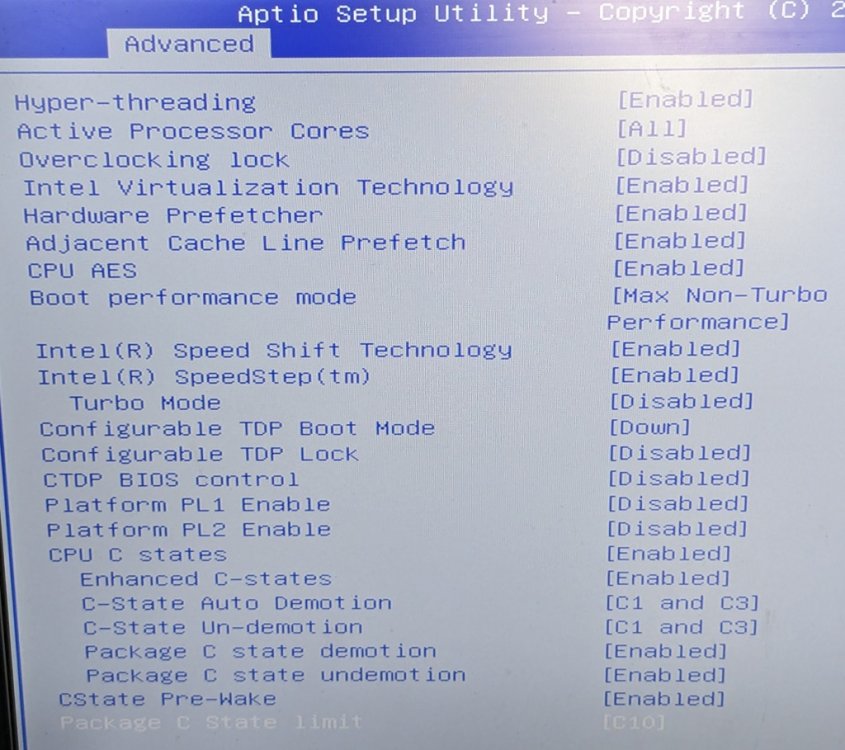

Hallo zusammen,
bin ein UnRaid-Neuling mit einer etwas ungewöhnlichen Hardware.
Nutze einen kleinen Industrie-PC, genauer den step Micro DS863 bzw. Giada I59U mit UnRaid 6.12.6 Trial Version.
Dieser hat folgende Hardware verbaut:
- i3-6100
- 12 GB RAM
- Samsung SSD 860 evo M.2 1 TB
- Samsung SSD mSATA 256GB
- SanDisk X400 M.2 256GB über Adapter an SATA-Port
Aktueller Stromverbauch 7-8W im Idle, nacktes UnRaid, nur das Array ist erstellt, keine VM, kein Docker.
Ansich bereits ein toller Wert. Nachdem ich jedoch powertop inkl. autotune ausgeführt habe sehe ich bei den Packages überall 0%. Zudem stört mich, dass die GPU nicht schlafen geht. Intel-Treiber sind über Intel-GPU-TOP installiert. Die Tunables stehen alle auf good. Die CPU-Frequenz fällt auf 800MHz im Idle.
Den Befehl
lspci  -vv | awk '/ASPM/{print $0}' RS= | grep --color -P '(^[a-z0-9:.]+|ASPM )'
habe ich ausgeführt und mir wurden 2 Geräte angezeigt, bei denen disabled dabei stand. die PCI-e bridge und das WLAN-Modul. Dieses habe ich kurzerhand ausgebaut, den Befehl nochmal ausgeführt und es kommt kein Ergebnis mehr dabei raus. Daher nehme ich an, dass keine Geräte mehr den Status disabled haben.
Ansonsten habe ich alle BIOS-Settings von oben bis unten durchgerockt.
Mittels Tips and Tweaks habe ich den Governor auf Power Save gestellt. So wie ich das verstanden habe, ist dieser aber für den Idle unerheblich.
Habe ich was übersehen?
Danke schonmal für eure Hilfe!

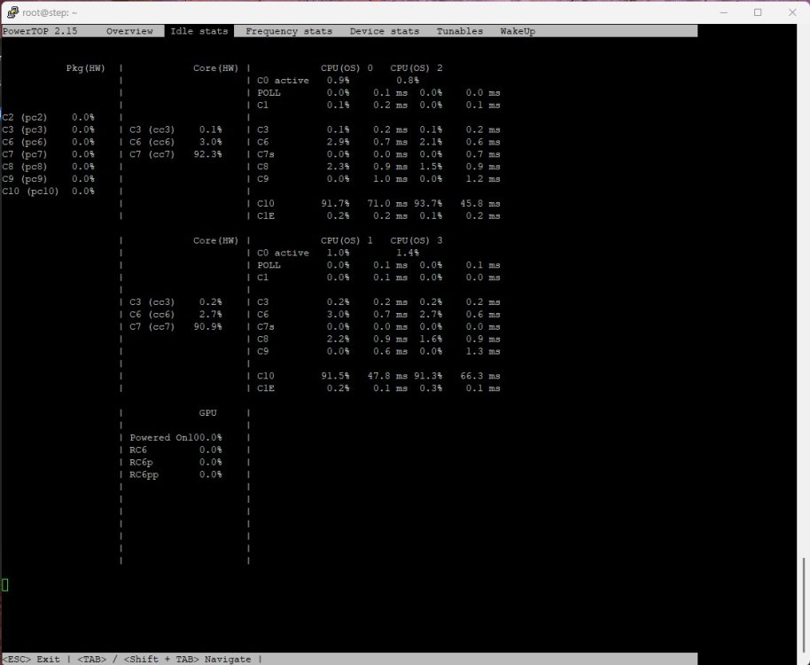

Hallo zusammen,
ich habe einen neuen Unraid Server aufgesetzt und habe bei den Packages ebenfalls überall 0% stehen. Kann hier jemand helfen, woran das liegen kann?
Details zu der Hardware:
- Acer Aspire easyStore H341 Gehäuse mit eingebautem Netzteil und 1 Gehäuselüfter
- Mainboard: Gigabyte H610I DDR4 Mini-ITX
- CPU: Intel Pentium G7400 + Boxed Lüfter
- RAM: Mushkin 16GB DDR4 Ram 3200MHz
- SSD: Crucial P3 Plus 500GB
Messgerät: Shelly Plug S
Stromverbrauch out of the box ohne HDDs und SSD:
18,70 W
Stromverbrauch nach BIOS Einstellungen und mit SSD:
15,00 W
Stromverbrauch nach BIOS Einstellungen, und mit SSD und 2 HDDs schlafend:
17,90 W
Stromverbrauch nach BIOS Einstellungen und mit SSD und 2 HDDs (ältere 2TB Seagate, ältere 1TB WD blue) laufend:
26,72 W
Meine Frage ist jetzt, warum ich bei Pkg(HW) überall 0% angezeigt bekomme, da stimmt doch etwas nicht oder? Lässt sich hier noch etwas einsparen? Ich bin prinzipiell zufrieden, aber wenn noch mehr geht, warum nicht? 😃
Folgende Einstellungen habe ich im BIOS eingestellt:
- Serial Ports deaktiviert
- Audio Controller deaktiviert
- Platform Power Management aktiviert
- C-States Steuerung aktiviert
- CPU-EIST aktiviert
- RaceToHalt (RTH) aktiviert
Hier der Auszug aus powertop nach dem autotune Befehl:
Hier die Ausgabe des Befehls lspci ... :
100154122_2024-01-0512_20_59-Bildschirmfotos.thumb.png.4eb5921f3a326d0254198ed552224f00.png
Danke schonmal im Voraus!
Edited by ed881
Push* hat keiner eine Idee oder ein Tip warum bei PKG überall 0% steht?
Also meiner geht aufgrund meiner HDDs nicht in die Sleep States. Zumindest laut Powertop.
Zieh die Platten nochmal ab, beobachten und dann wieder anstecken und prüfen.
Mehr hast du ja offensichtlich eh nicht verbaut...
Sieht aus als wenn ASPM im BIOS nicht aktiviert wäre... Oder irgendwas anderes im BIOS.
Edited by MPC561
Ich bin eigenlich der Meinung ich habe alles was relevant ist aktiviert bzw. deaktiviert. Aber schaut gern noch über meine Einstellungen drüber, eventuell fällt euch ja etwas auf.
Festplatten sind nicht angeschlossen, nur die M.2 SSD ist montiert.

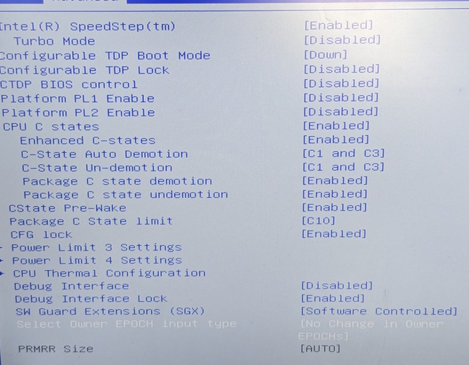

Hallo, wer kann mir bitte helfen?
Ich habe mir einen Lenovo Thinkcentre m720q zugelegt.
CPU Intel Pentium Gold G5400t und 16 GB RAM (2x 8GB DDR4).
Original war noch eine Sata 256 GB SSd verbaut.
Mit dem installierten Windows 10 pro hatte ich mit dieser Konstellation im Idle einen Stromverbrauch von ca. 5 W.
Nachdem ich die 256 GB SSD gegen eine 2 TB Sata SSD ausgetauscht habe und zusätzlich eine Noname NVME (Fikwot FN501 Pro) mit 2 TB installiert habe, stieg der idle Stromverbrauch unter UNRAID auf etwa 11 - 12 Watt.
UNRAID ist so konfiguriert, dass ich jeweils einen Pool mit den SSD's erstellt habe (TRIM-Funktion) und im Array nur ein unbenutzter USB-Stick als Dummy fungiert.
Das rudimentär verfügbare BIOS habe ich nach den Anleitungen hier eingestellt - Fotos stelle ich gern zur Verfügung.
Ich habe das Plugin "Nerd Tools" für Powertop installiert, was nach "powertop --auto-tune" etwa 2 Watt Reduzierung bewirkt.
Dazu gleich die Frage, wie und was muss ich an welcher Stelle im go-File einfügen, um diesen Befehl bei jedem Systemstart automatisch auszuführen?
Dann habe ich das Plugin "Tipps und Tricks" installiert um den scaling governor auf powersave zu setzen, was aber leider absolu keine Änderung bewirkt hat.
Mir kommt der Stromverbrauch leider im Vergleich zu anderen, ähnlichen Systemen zu hoch vor, was könnte ich noch tun, um eine Ersparnis zu erreichen?
... und noch eine Frage, ich hätte die Möglichkeit die CPU auszutauschen, entweder gegen eine Intel i5-8400t oder einen i5-9400t.
Welchen von beiden würdet Ihr mir empfehlen in Sachen Energieeffizienz?
Hier noch meine Screenshots von Powertop und vielen Dank im Voraus.
Unterhalb von /usr/local/sbin/emhttp &
der Vergleich hinkt halt ... was ist denn die Erwartung ? dann kann jemand anderes evtl. was dazu sagen ...
genauso wie du es im Terminal eingegeben hast ... einfach als separate Zeile darunter ...
Alternativ (etwas sauberer), user scripts plugin, on 1st array start ... wie du magst.
das bringt bei Intel System auch nur marginal was ... wenn dann ACPI anstelle pstate Treiber, dann ondemand oder powersafe ... das merkt man auch, aber auch an der Leistung spürbar ... ;)
Wie gesagt, zum Rest können andere mehr sagen ... mir ist das zu ... ;)
Hat noch jemand zu meine Fall eine Idee warum bei PKG alle states auf 0% bleiben?
