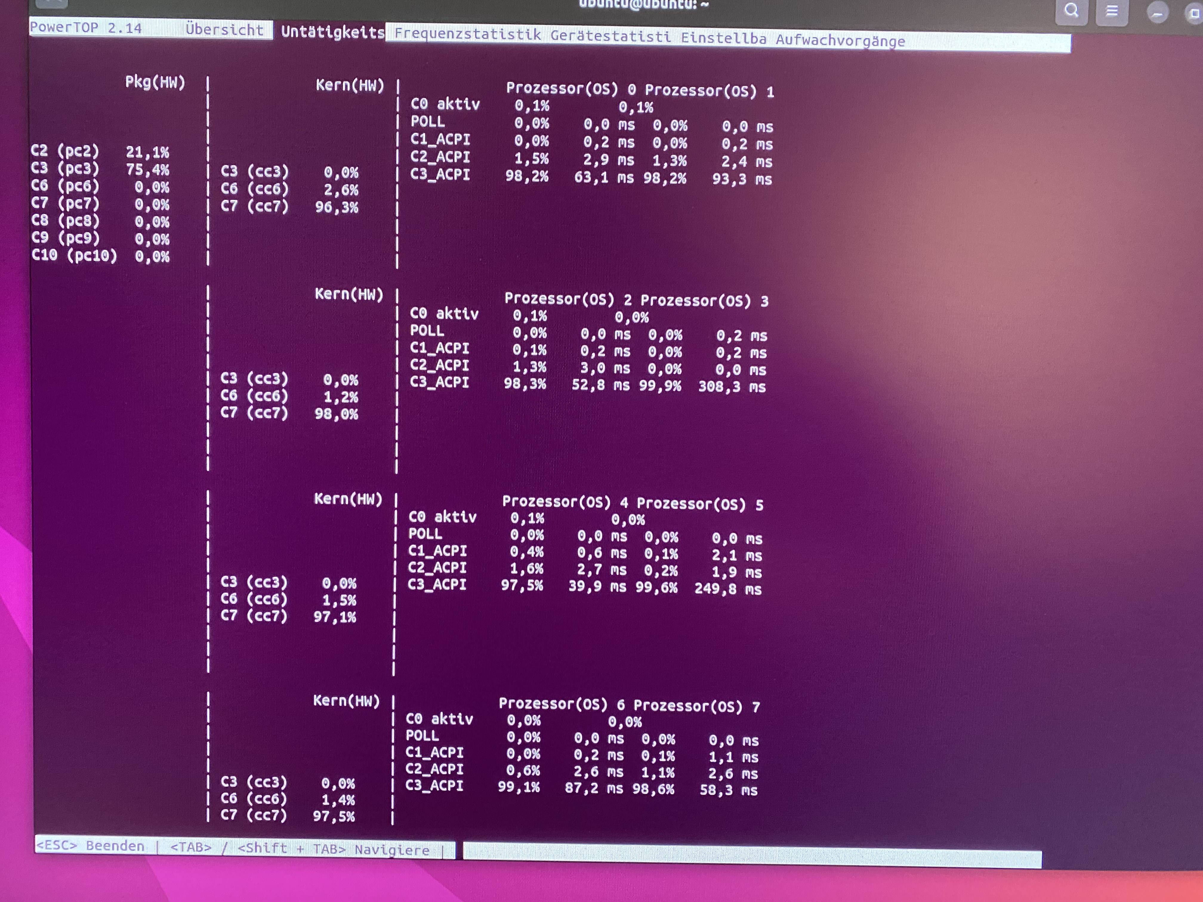

Hat zufällig jemand das ASRock B660M Steel Legend? Ich schaffe es nicht, dass Unraid mehr als C3 States anzeigt. Gefühlt habe ich alle möglichen Kombinationen im BIOS durch. Im Hardwareluxx-Thread war jemand der C10 unter Unraid geschafft hat, aber der hat die Hardware leider nicht mehr zum nachgucken.
Dir werden die C-States nicht richtig angezeigt. Nimm eine neuere powertop-Version damit sollten die "richtigen" C-States angezeigt werden.
Danke. Das wars. Mittels un-get installiert und nun wird's korrekt anzeigt.
Geht zwar derzeit trotzdem noch nicht über C3 hinaus, aber da fuchse ich mich erst mal rein.
