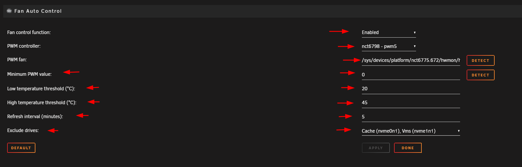

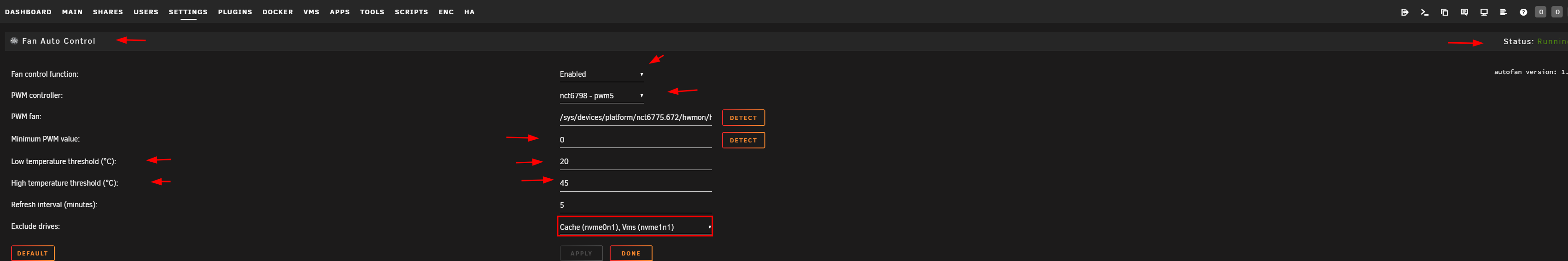

50 minutes ago, oekomat said:
Das Plugin bietet mir nicht den KOmfort per Link in ein HowTo zu gelangen
naja, was ist unklar ?
hier ein Beispiel
- herausfinden welche Lüfter du steuern möchtest (durchtesten mit detect, in der Leiste unten siehst du ja ob der rauf und runter)
- Min, Power einstellen (wenn <= Low Temp)
- Low Temp einstellen (HDD's)
- High Temp einstellen (HDD's)
- Refresh einstellen (in welchem Zyklus soll geprüft werden und angepasst werden)
- Exclude Drives (cache, nvme, .. machen keinen Sinn da grundsätzlich etwas wärmer ...)
eigentlich, selbsterklärend ...

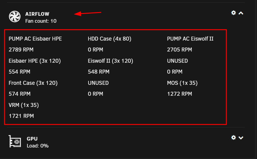

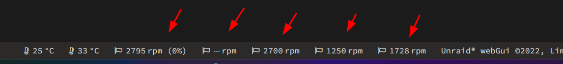

8 hours ago, oekomat said:
1xCPU, 3xGehäuse, 1xFAN Anschluss auf dem Board ungenutzt
ok, denk dran, den CPULüfter würde ich halt auf keinen Fall über das plugin steuern ...
jetzt die 2 zu 3 Thematik.
Beispiel auf dem Dashboard, da siehst du ja alle erkannten Lüfter, sind da alle da ?
beziehungsweise  unten in der Leiste
zum guten Schluss noch im terminal
root@AlsServer:~# sensors | grep -i "fan"
Array Fan:    2783 RPM  (min =    0 RPM)
Array Fan:       0 RPM  (min =    0 RPM)
Array Fan:    2710 RPM  (min =    0 RPM)
Fan 1 voltage:      12.11 V
Fan 2 voltage:      12.11 V
Fan 3 voltage:       0.00 V
Fan 4 voltage:      12.11 V
Fan 1 speed:        554 RPM
Fan 2 speed:        548 RPM
Fan 3 speed:          0 RPM
Fan 4 speed:        574 RPM
Fan 1 power:       380.00 mW
Fan 2 power:       310.00 mW
Fan 3 power:         0.00 W
Fan 4 power:       350.00 mW
Fan 1 current:      32.00 mA
Fan 2 current:      26.00 mA
Fan 3 current:       0.00 A
Fan 4 current:      29.00 mA
Array Fan:   1252 RPM  (min =    0 RPM)
Array Fan:   1746 RPM  (min =    0 RPM)
root@AlsServer:~#
da sollte alles aufgezeigt sein was erkannt wurde, danach in den entsprechenden support thread ... da dies jetzt nichts mehr mit powertop zu tun hat, oder separat einen aufmachen wegen "Lüfter" ob dir hierzu jemand helfen kann.
Ja, da sind alle 4. Sowohl auf Dashboard als auch in der Fußleiste. Ok, danke, dann frage ich separat nach.
