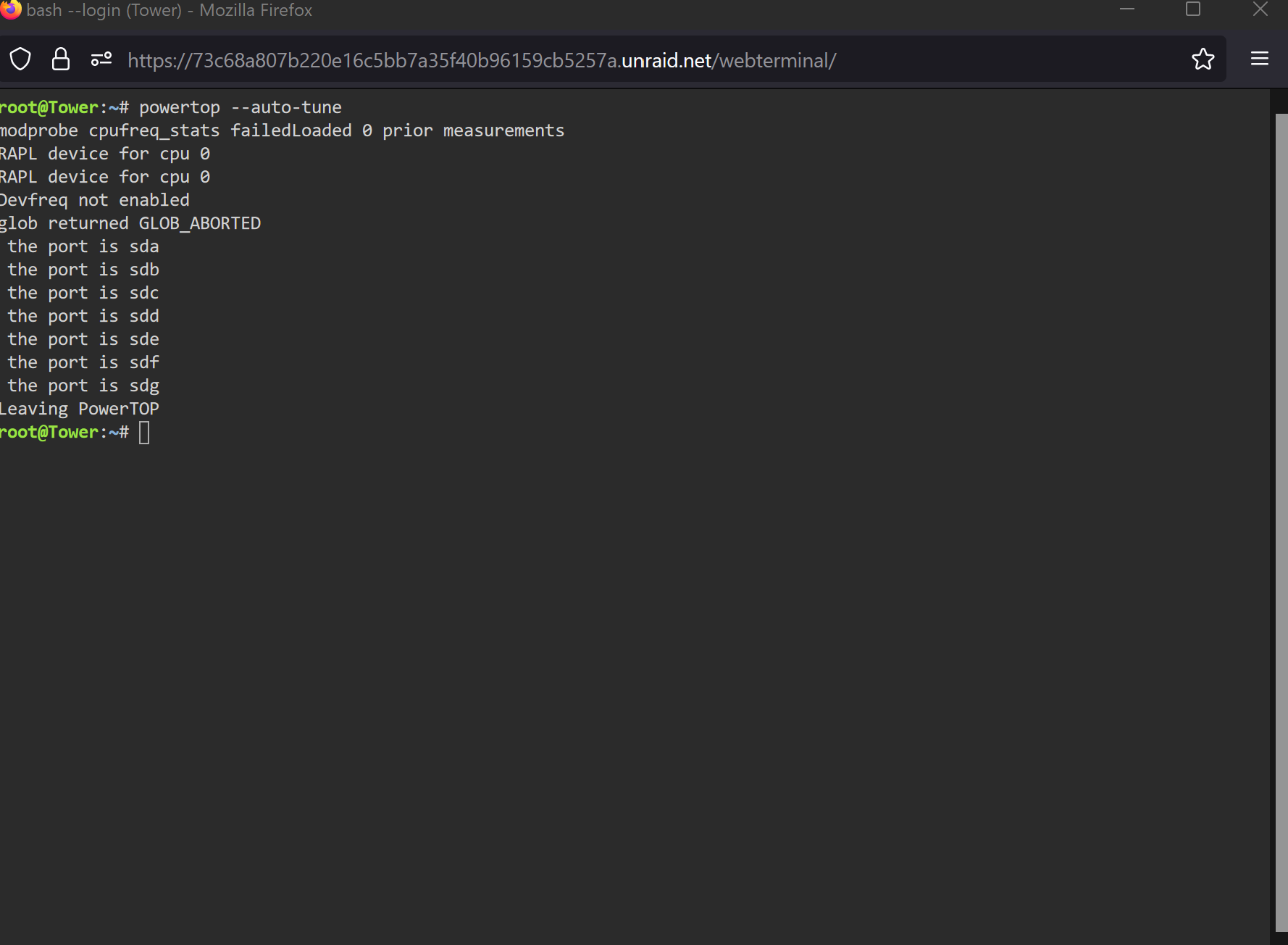

powertop --auto-tune hast du ausgeführt?

Jep auto-tune hab ich ausgeführt
