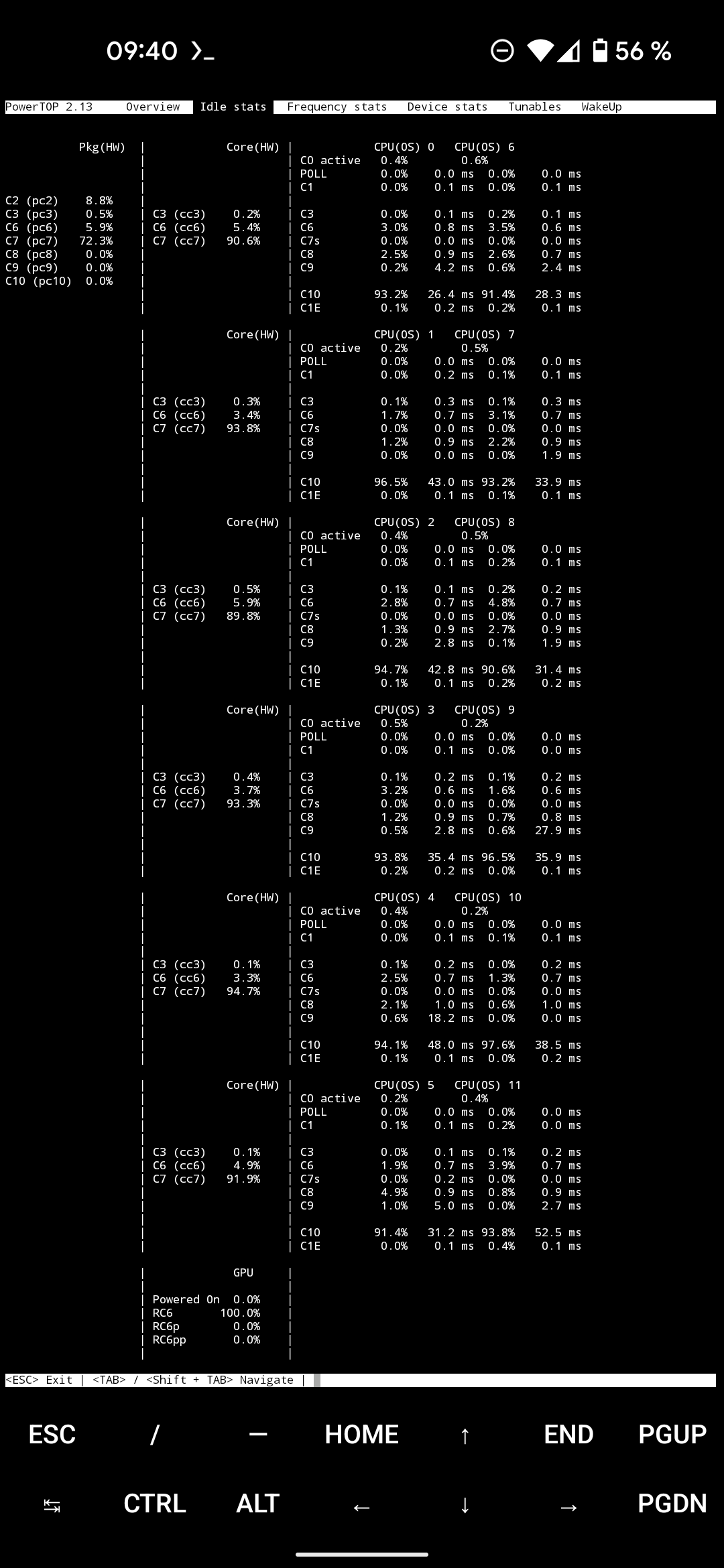

46 minutes ago, Pillendreher said:
Woran kann es liegen, dass mir beim "Package" gar nichts angezeigt wird?
Auf den ersten Seiten dieses Threads werden mehrere Dinge ausprobiert und schlussendlich half:
1.) Installation des Intel Treiber Plugins für die iGPU
2.) Änderung des CPU Governors auf powersave per Tipps & Tweaks Plugin.
Beides schon gemacht, aber gebracht hat es nichts.

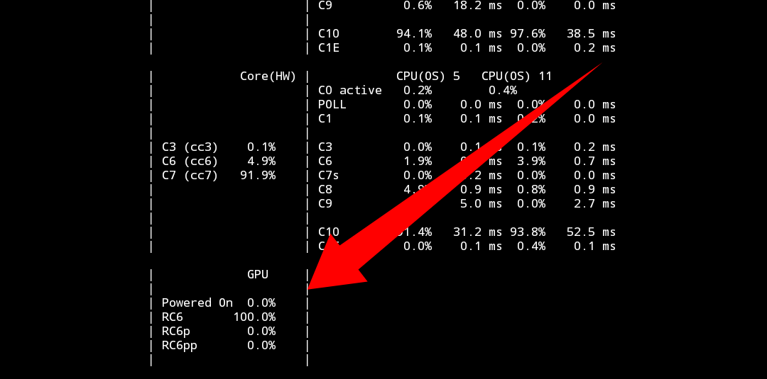

Also deine iGPU wird in powertop angezeigt und schläft?
Was hast du sonst so im System verbaut? Welches Motherboard?
Ja, wird sie - im Moment steht dort "RC6 100.0%"

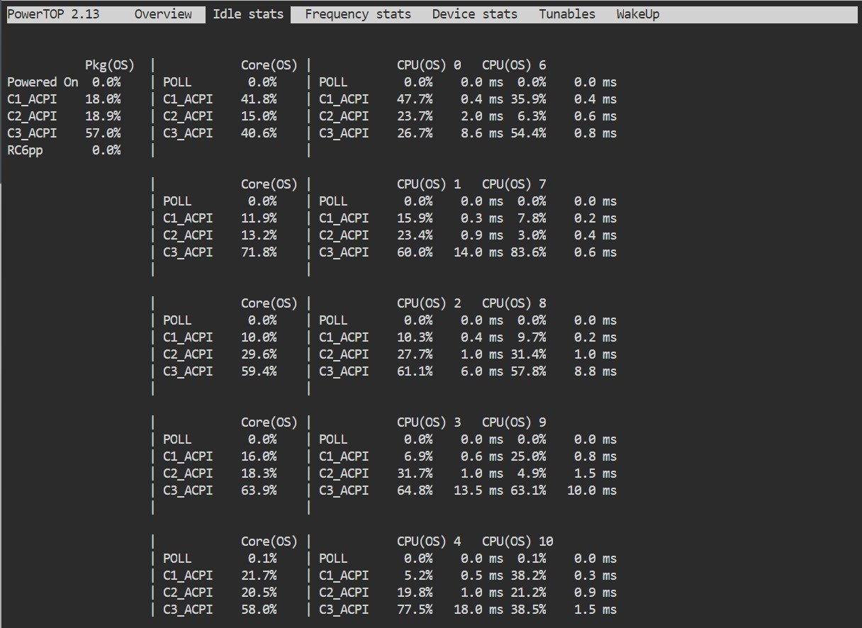

7 hours ago, sg400maestro said:
Ich bekomme mit powertop leider nur folgende Übersicht angezeigt, auf der keine C-States >3 etc. angezeigt sind.
Powertop wird nicht mehr gepflegt und daher werden neuere CPUs nicht mehr unterstützt. Da hilft leider nur noch Stromverbrauch messen.

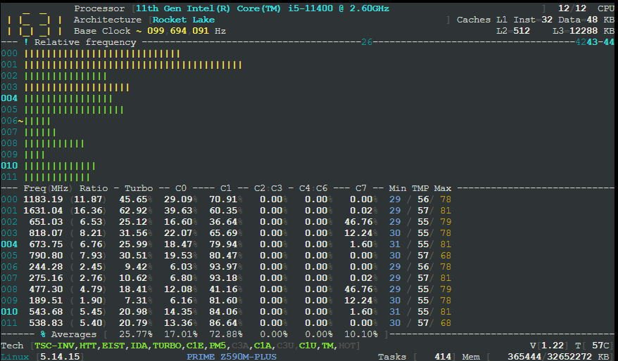

Hallo @mgutt,
bitte entschuldige die späte Antwort.
Erst einmal besten Dank für die Info.
ich habe herausgefunden, dass mit über die App CoreFreq auch die C-State-Nutzung bis C7 in % angezeigt bekomme (siehe Bild unten). Das Bild wurde gemacht während die VM lief, ist also nicht der Idle ;-)
Die Einstellungen über Powertop bzw. den Anpassungen im "go-File" haben etwas gebracht. Der Server verbraucht im Idle nun noch ca. 25W statt ca. 36 W was ich bei folgendem Setup akzeptabel finde:
ASUS PRIME Z590M-PLUS
Intel® Core™ i5-11400 @ 2.60GHz
32 GiB DDR4
ASUS GTX 1050 Ti 4GB
2x WD RED 3 TB HDD
1x WD Blue 500 GB NVME (PCIe 3.0)
1x Intenso NVME (SATA)
1x PNY SSD (SATA)
Gehäuse: Silverstone GD06
Also noch mal besten Dank!!!
