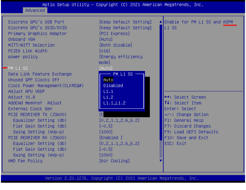

  • Das BIOS habe ich erhalten. Die Option ist nun da:   aber bringt nach Aktivierung kein bisschen mehr.   Wie gehabt 10 Watt, wenn der Monitor an ist:   9,51 Wa

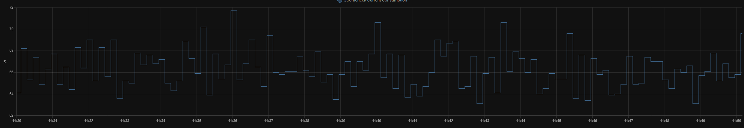

So sieht der Stromverbrauch nur vom Server aus. Festplatten im Spindown, 10 Docker am laufen und eine VM mit HA. Also aktuell nichts weltbewegendes.

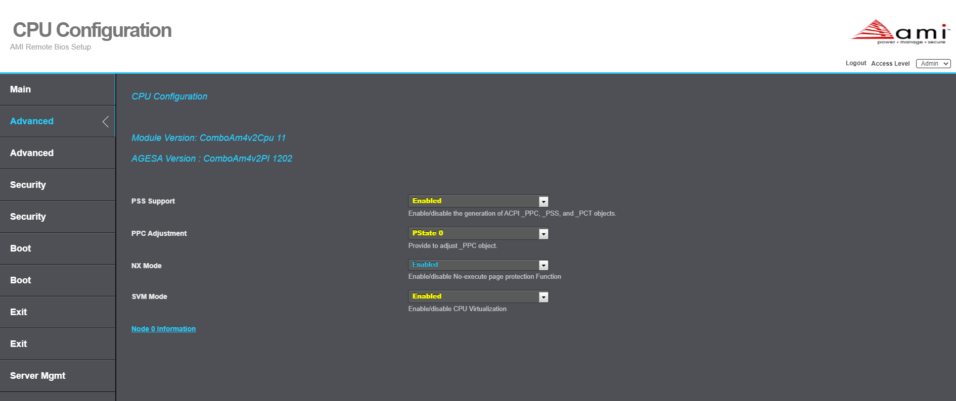

Kann mir jemand dies Einstellung erklären? Ich finde dazu nichts im Netz oder in der Anleitung.

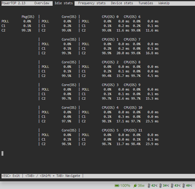

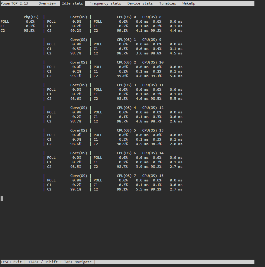

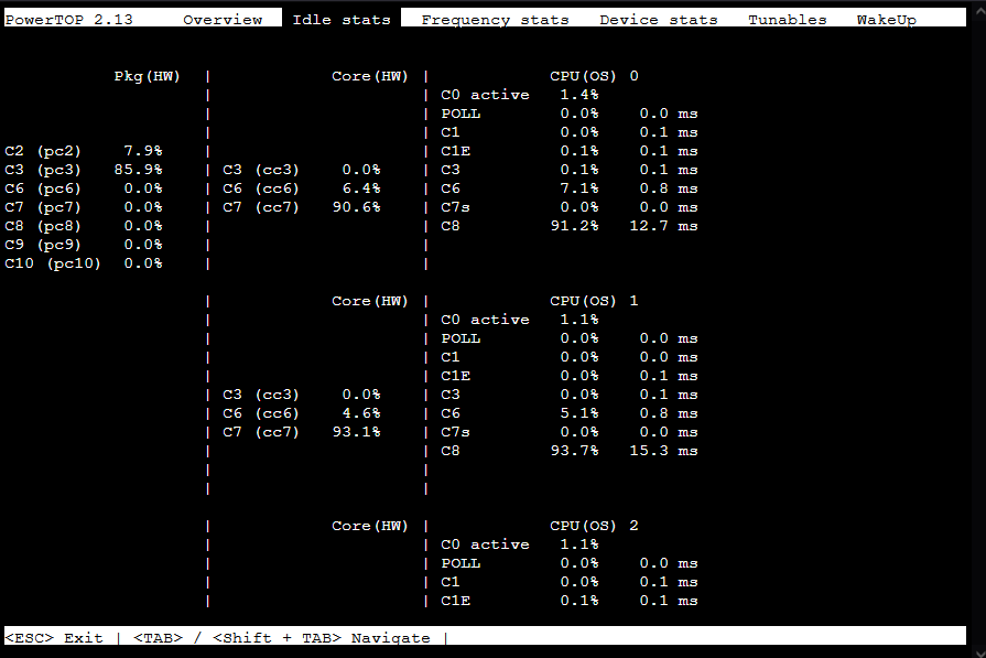

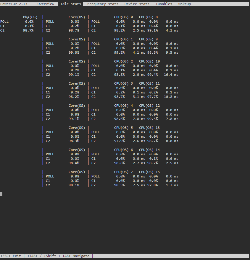

Powertop zeigt ja, dass das System nur auf C2 runter geht. Ich erreiche wenigstens C3.
Da die HDD dauerhaft läuft geht die CPU vermutlich nicht in tiefere Schlafzustände und daher der Verhältnismäßig hohe Verbrauch.
Ne, die CPU macht dabei nichts.

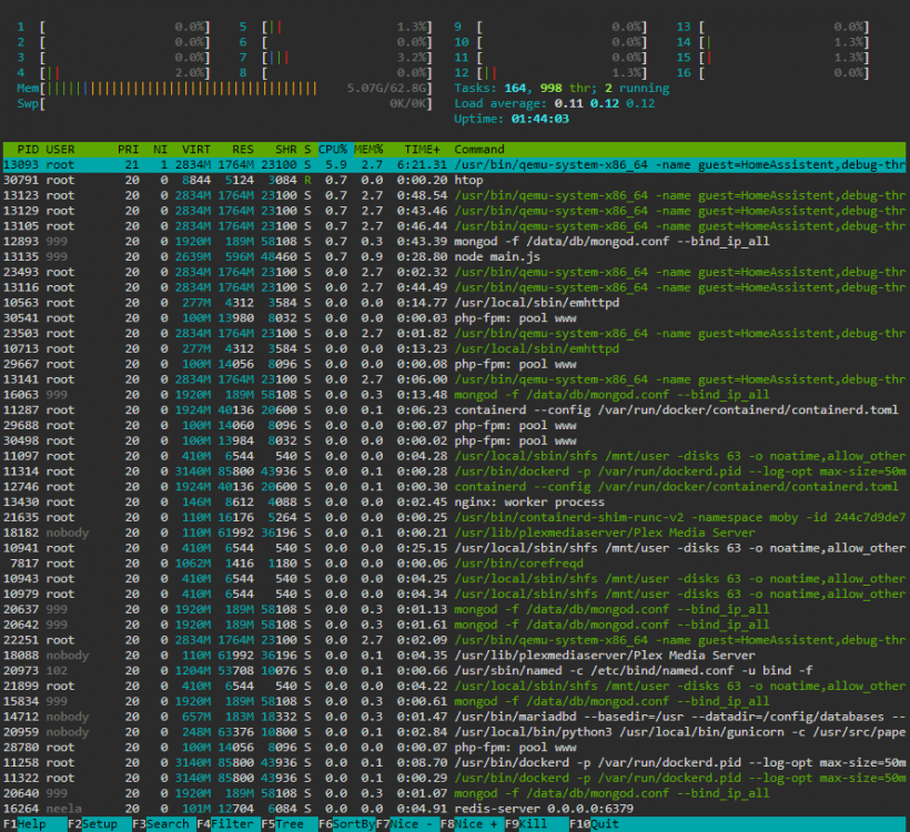

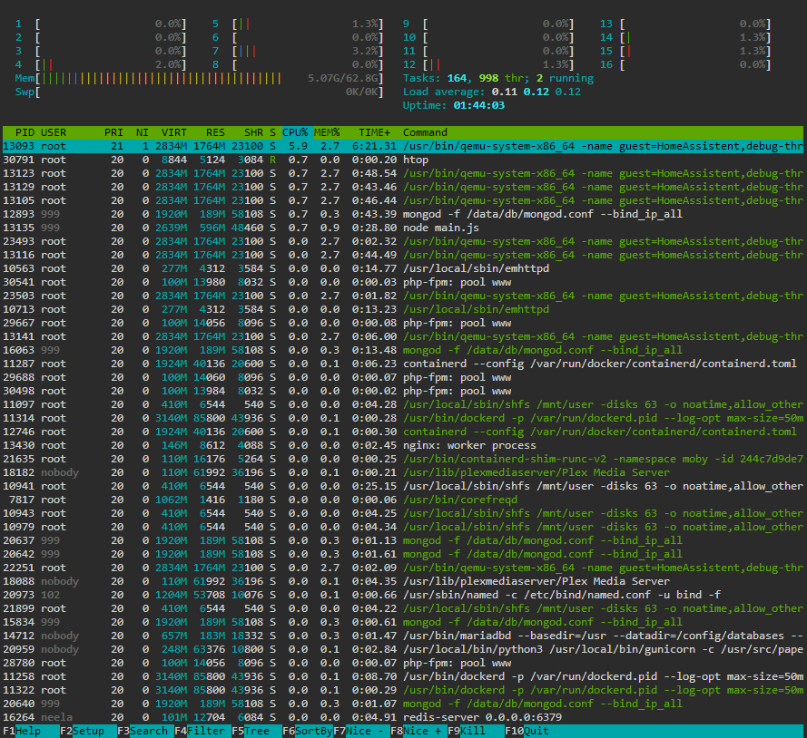

Anbei htop:

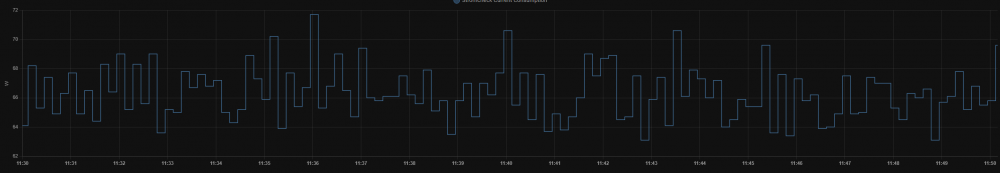

In dem markierten Bereich hatte ich die Platte im Spindown. Wie schon gesagt, das zieht nicht viel. Ja, es verbraucht mehr, aber nicht der Hauptgrund. Wo die Verbrauch wieder steigt hat er gerade ein Video auf die Platte geschoben. Wie schon gesagt - es sind 5 Watt.

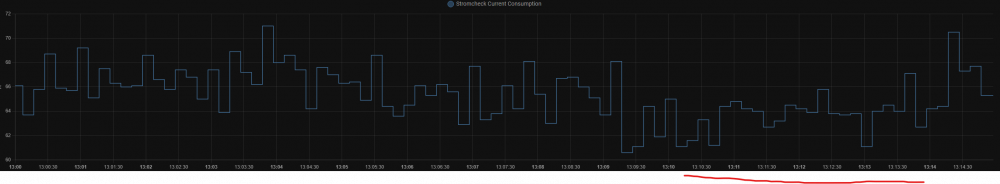

Also bei mir läuft grad größerer Sync per Filezilla Container auf den Cache, mehrere Docker Container und ne VM und ich lieg da grad bei 58w. Wenn das durch ist guck ich mal bei mir die C States an kann aber 1-2 Tage dauern ;-)
Wie ziehst du die Werte in Grafana rein?
Edited by Smolo
Keine Stress. Mich ärgert es, dass man den Server immer ausschalten muss um die Bios-Settings zu kontrollieren. Mir geht es dabei noch nicht mal ums einstellen im laufenden Betrieb. Aber ASRock bekommt das Remote-Bios nicht in den Griff.
Das ist aus Home Assistant. Grafana nutze ich gar nicht.

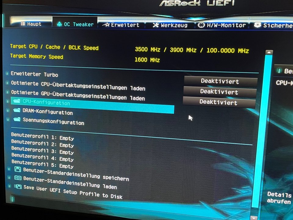

Also hab jetzt mal die 2 platten in den Standby versetzt und Bios update gemacht und alle C Settings aktiviert geht nur bis C7 im bios.. Turbo usw deaktivert
Leider gehts bei mir bei Pkg nicht runter :/
Verbrauch bin ich jetzt gemessen mit ner Tasmota Dose bei ca 22 Watt
Geht hier noch was ?
Edited by Cupra-Bo
Mehr Input bitte. Was hast du zum Strom sparen eingestellt / ausgeführt und welche Hardware ist verbaut?

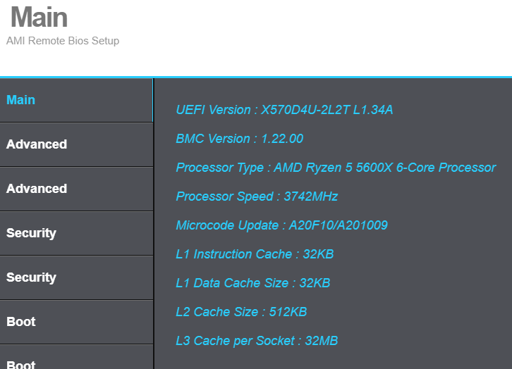

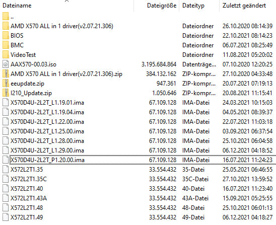

Mittlerweile funktioniert der Zugriff doch mit den neueren BIOS?
Auch wenn ich es nicht erwartet hab arbeiten die Asrock Leute immer noch fleißig am BIOS und BMC. Die ganz aktuelle BIOS Version hab ich mir aber noch nicht getraut auf zu spielen.

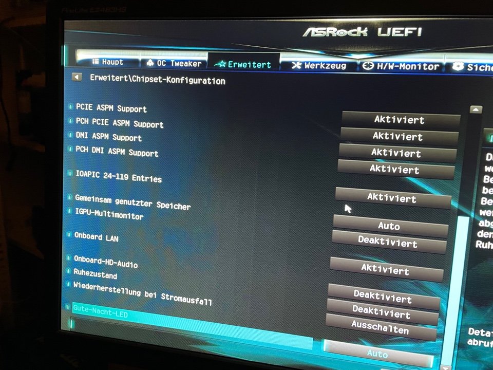

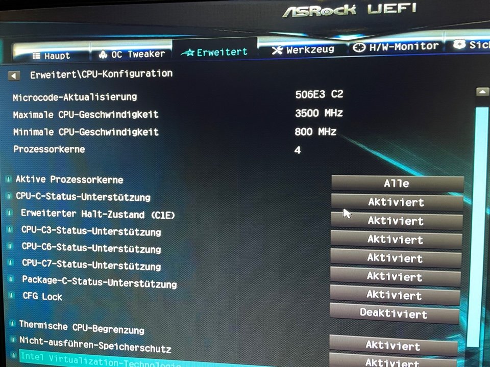

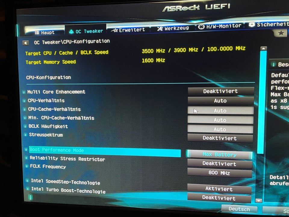

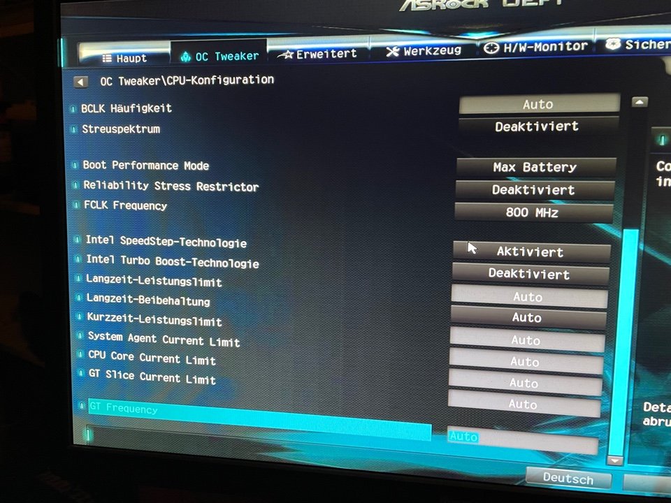

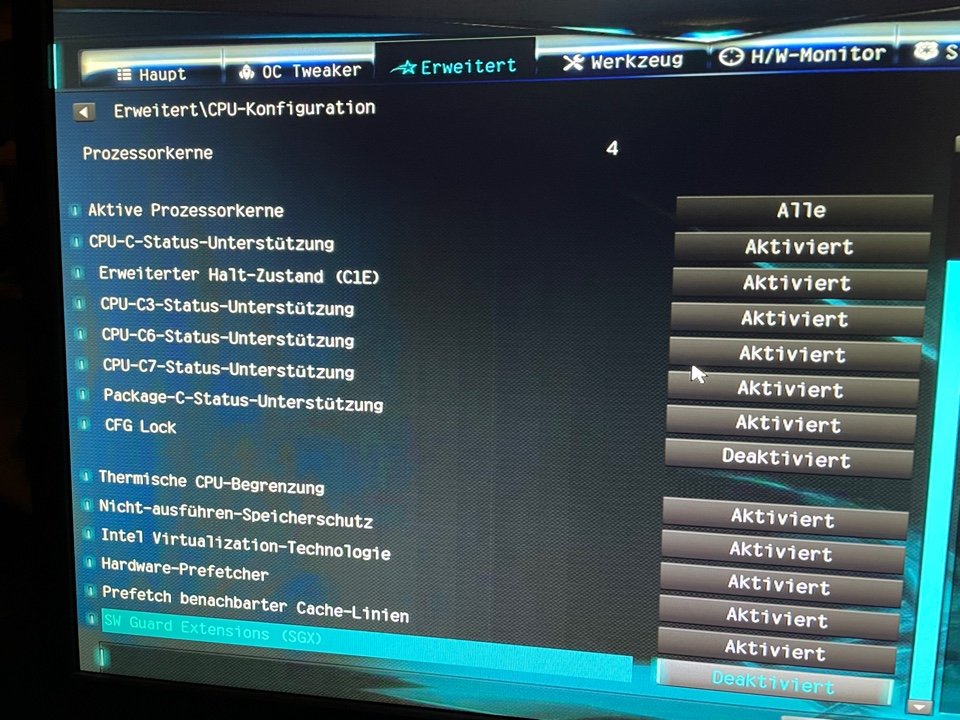

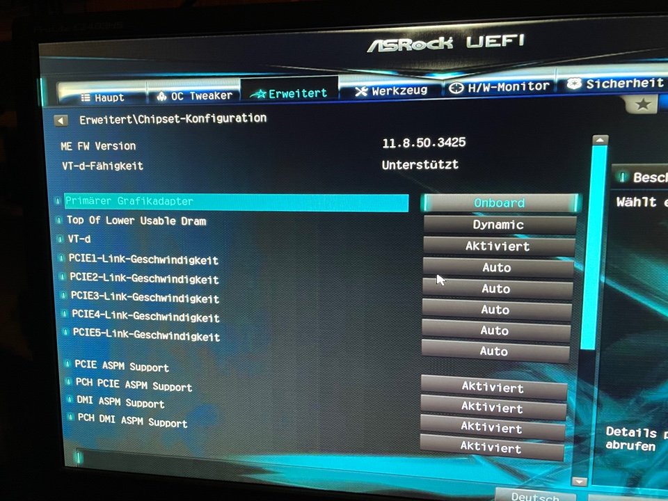

Also ist ein 6600k auf nem Asrock Z170 Pro4/D3 verbaut mit 2x4GB Ram, angeschlossen eine HDD und SSD aber in den Standby geballert
Thermaltake Berlin 630W 80 plus Bronze (hier könnte ich dann das alte vom Alten server nehmen das hat weniger Leistung)
Autotune gemacht hier auch der Screen oben
Bios Screens häng ich unten an

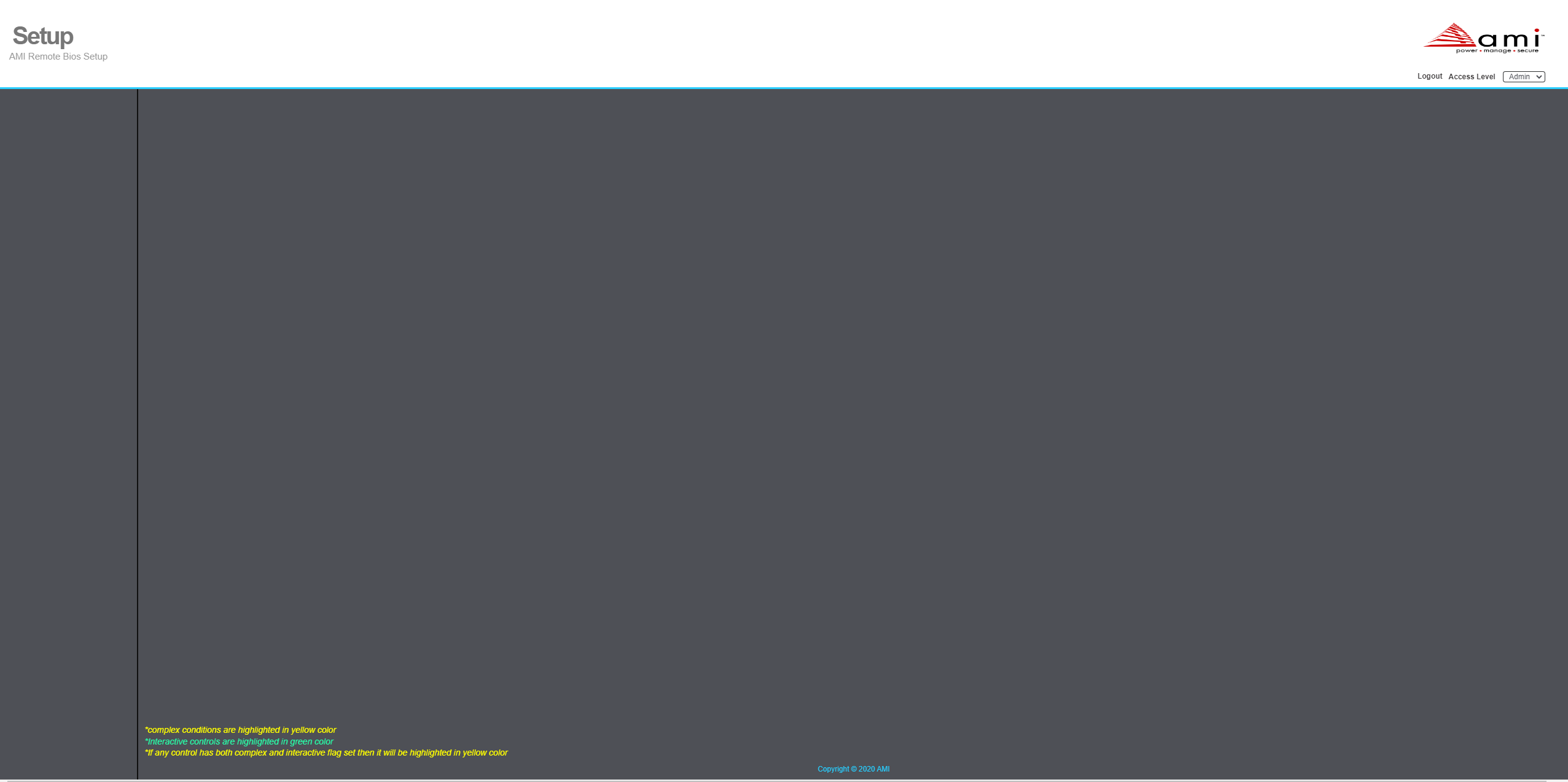

😮 Bei mir geht es nicht. Ich habe
Bios: P1.40
BMC: 1.20.00
Welche Versionen hast du installiert?
Bei mir bleibt der Bildschirm ohne Inhalt:
Sieht alles sauber aus. Bitte mal mit einem Ubuntu Stick booten und auch da powertop auto-tune ausführen. Unterschiede feststellbar?

Nimm mal anderen Browser bzw. Private Mode...ich hab bei der normalen Website auch schon interessante Effekte gehabt.
Laut Bios 1.22
Laut BMC Interface 1.20 und 1.40 allerdings habe ich diverse Betas installiert gehabt, vielleicht hab ich da auch mal was freigeschaltet etwas kurios. Anscheinend mit der 1.34A mitgekommen?!

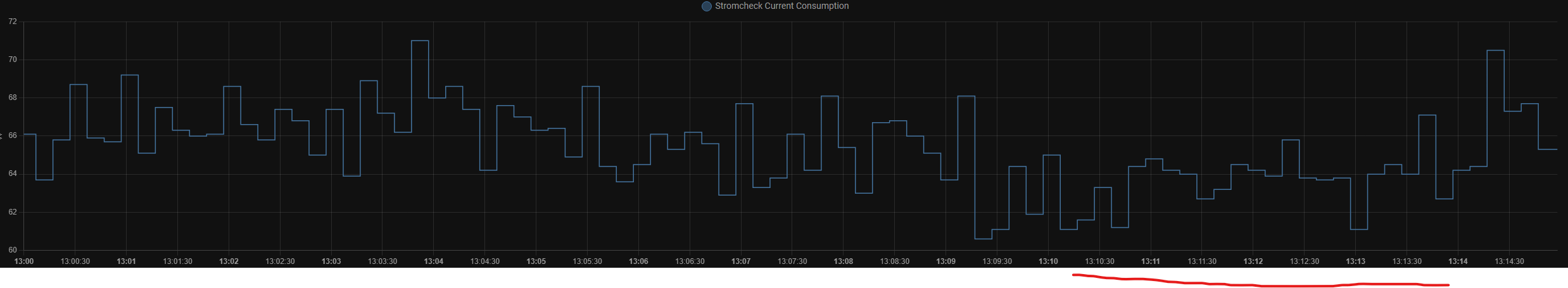

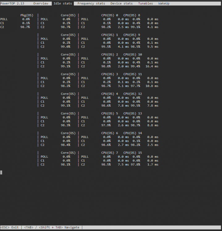

Also eventuell hab ich das Problem gefunden oder eingegrenzt denn ich habe jetzt ähnliche Werte wie du! Aktuell stehen bei mir 50-56w an obwohl ich am Setup nichts groß geändert habe. Einzige Ausnahme ich habe jetzt die 4TBB SSD ins Array gepackt und bei den Shares ein paar Regeln geändert. Die SSD macht natürlich keinen Spindown oder gibt es das für die SSD die nicht im Cache Array hängen auch?
Ich habe dann mal alles gestoppt, Docker abgeschaltet und das Array kurz angehalten und wieder gestartet > Spin Down und ich war wieder bei meinen 36w!
Wieder alles gestartet und dann bis "Idle" gewartet und aktuell wieder bei 50w.
Mal gucken wo es sich bei mir versteckt aber aktuell hab ich einen der Container im Verdacht
Bei den 36w sieht Powertop bei mir ohne Optimierung so aus
Bei mir sieht es dann so aus, sprich alle Docker und VM gestoppt, Array gestoppt und wieder gestartet und die Platten in den Spindown.
Da liegen ich dann bei ca. 48-52 Watt. Also weit weg von den Mitte 30 und mit ca. 10-12 Watt mehr für die Docker und VM i.O.
