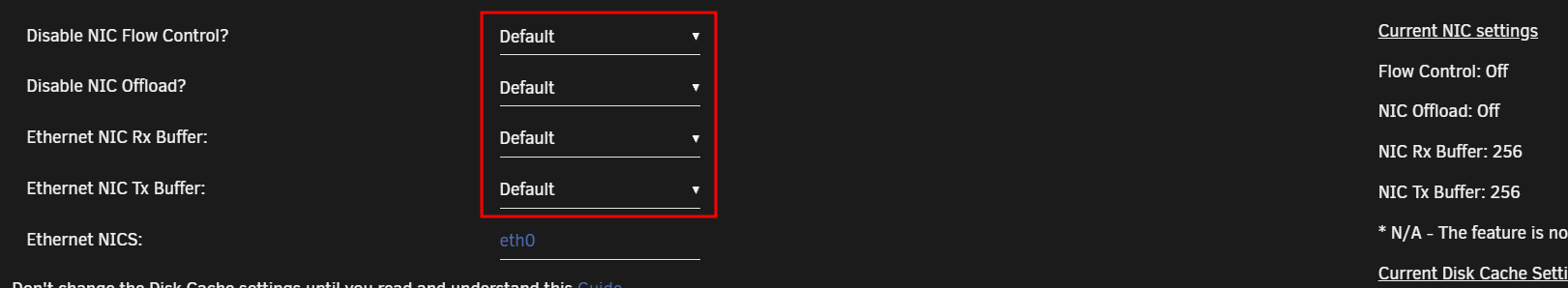

August 10, 20224 yr 8 minutes ago, Nils Arnold said: Muss ich denn wirklich einen Ryzen 7 5800X Kaufen um zu Prüfen ob es an der Leistung liegt? also, was ich dazu sagen kann, ich hatte auch mal 10G im Betrieb, gestartet 2017 ... ich meine da war noch i7 8700 oder so aktiv und ich hatte volle 10G anliegen, ja, das hatte schon CPU gekostet, aber jetzt nicht Anschlag ... zu deiner Problematik, ich hab jetzt nicht alles verfolgt, immer davon ausgehend beide Seiten (Sender, Empfänger) laufen auf entsprechend schnellen Platten (nvme), sollte das "schmerzfrei" funktionieren ... was hier mal zum Problem wurde, mit einem update hatte ich auch massive upload Einbrüche seitens Unraid (es war der Linux Kernel), am Ende lag es an den TX, RX Einstellungen ... weiß jetzt aber nicht mehr genau was es genau war da ich mich von 10G verabschiedet habe und mir die onboard 2.5 ausreichen ... ich weiß nur noch ich musste hier einiges umstellen da Default nicht mehr funktionierte ... sogar ein Setting manuell auf den default Wert setzen, vielleicht ein Ansatz

August 12, 20224 yr Author On 8/10/2022 at 6:30 PM, mgutt said: Unwahrscheinlich, da SMB von Haus aus kein Multithreading kann. Ich denke unRAID wird wenn überhaupt irgendwenn automatisch Multichannel+RSS aktivieren. Wie schaut denn deine SMB config aus? Vielleicht bekommen wir das ja mit RSS noch hin. Danke! Aber der R7 5800X ist verbaut und bekommt tatsächlich um die 1000Mb/s hin
