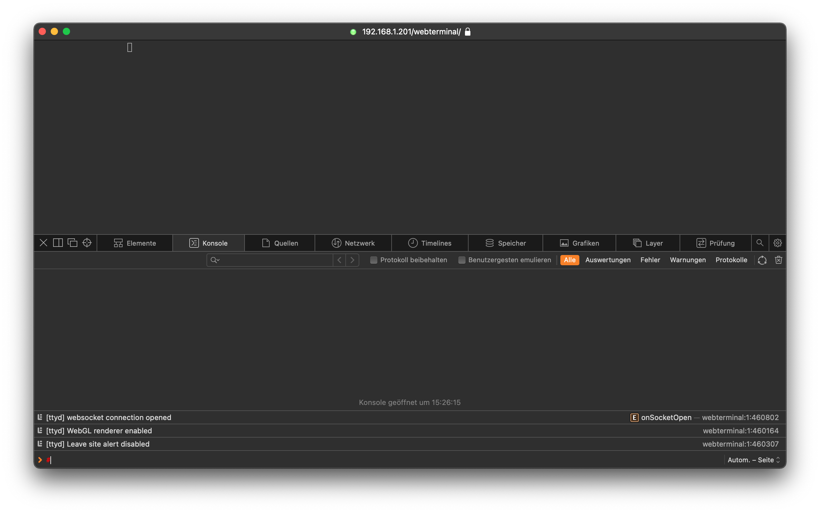

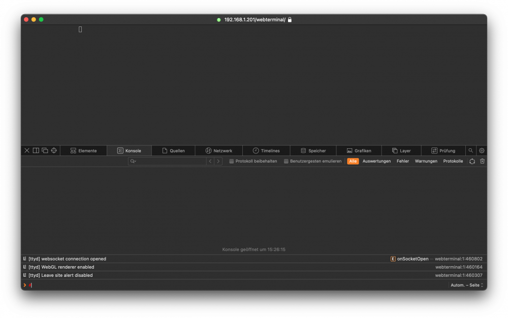

WebTerminal und Container Terminal unter Safari komplett schwarz?!
Habe das selbe Problem mit Unraid 6.9.2, macOS 11.6 Big Sur und Safari 15. Hängt eventuell mit Safari 15 Update von vor ein paar Tagen zusammen, da es bei mir vorher nicht aufgefallen ist. Leider zeigt die JavaScript Konsole keine Fehler an:
