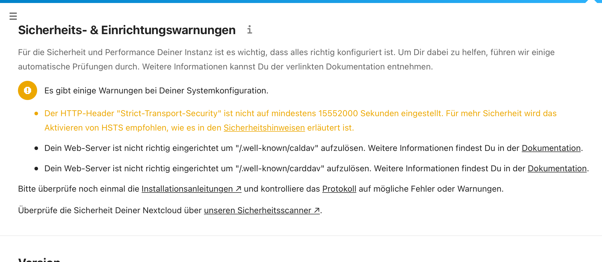

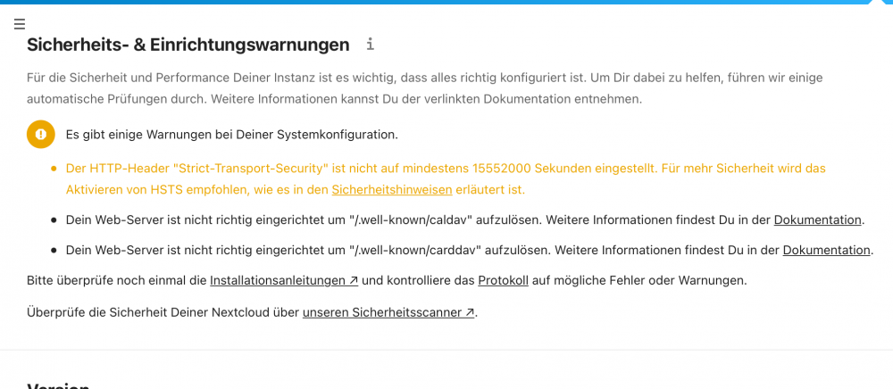

  25. Also bei mir erscheinen auch einige Sicherheitswarnungen (linuxserver/nextcloud)...
