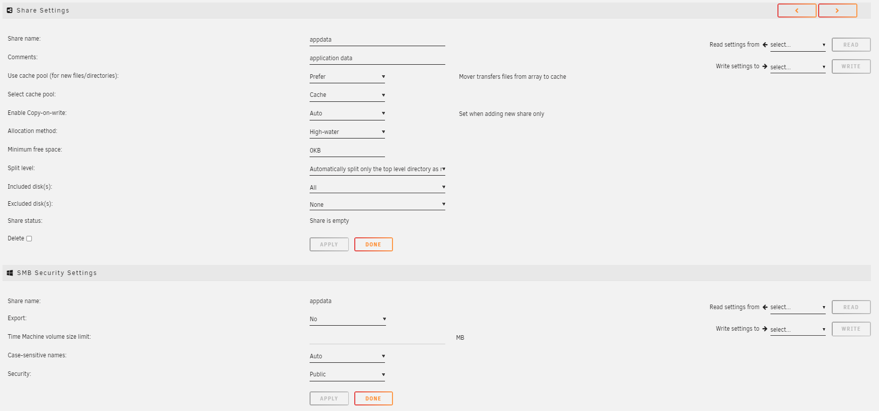

  23. Nachdem du die Freigabe erstellt hast kommen nach Übernehmen dieser Einstellungen im unteren Bereich die "SMB Security Settings". Steht dort "Export" auf "No? Bzw. kommst du über UNC-Pfad drauf? \\Server\Freigabename Beispiel: \\Tower\Musik
