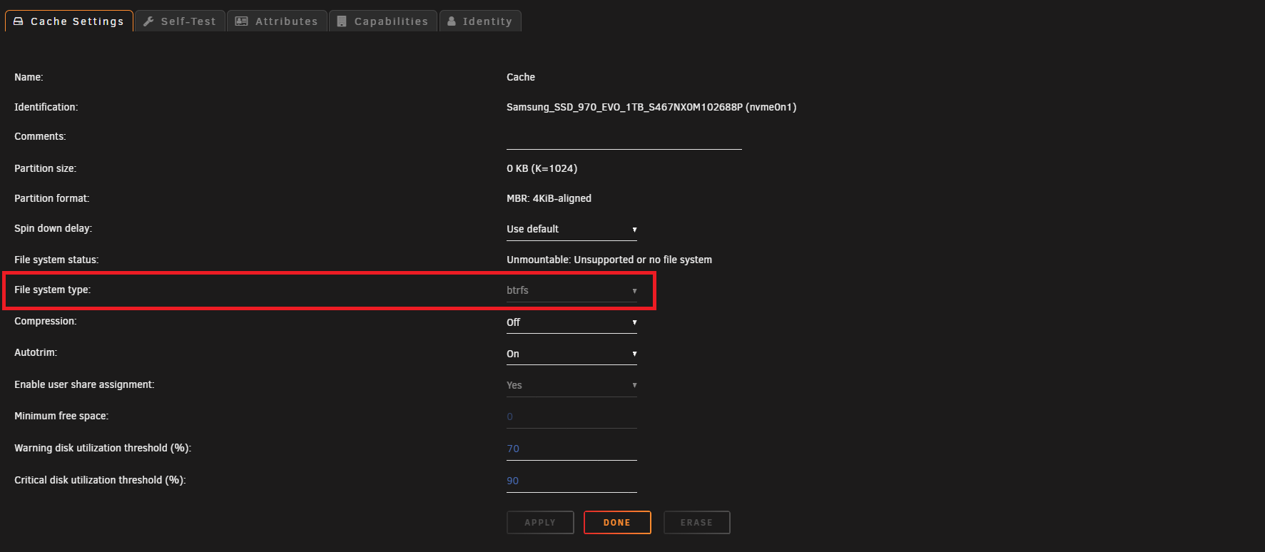

  8. Sorry, ich habe mal dein Screenshot entwendet Stop mal das Array, dann geh auf die Platte und dann solltest du das File System auswählen können. Anschließend das Array wieder starten und nochmal formatieren, wenn ich mich recht entsinne.

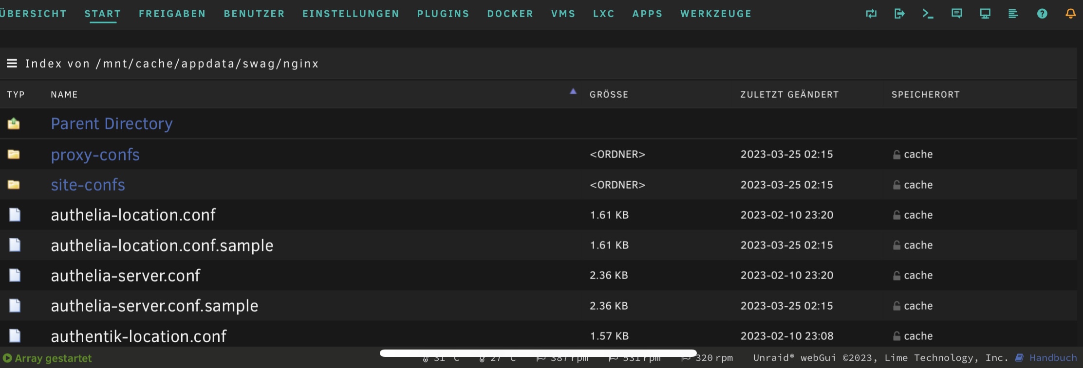

  19. Nein, das geht auf meine Kappe, ich habe mich gestern vertan auf die Schnelle 🤦🏼 sorry. Gemeint ist natürlich das nextcloud Verzeichnis. /mnt/cache/appdata/nextcloud/config/nginx/site-confs In dem Verzeichnis gibt es die „default.conf“ und die „default.conf.sample“ .. die sample wurde durch das Update aktualisiert. Wenn du den Container beendest, die „default.conf“ löschst und den Container neu startest wird die Datei auf Basis der sample Datei neu aufgebaut und dann sollten auch die Fehler weg sein. ☺️
  20. Muss auf der gleichen Ebene sein, wie dein Verzeichnis der proxy-confs
