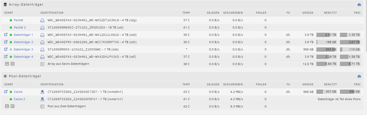

Was mir aber jetzt auffällt, ist, dass die Platten im Array nicht mehr in den Spindown gehen, obwohl eigentlich nichts darauf schreiben sollte. Trotzdem sieht man auf der "Start" Seite immer wieder Lese- und Schreibzugriffe. Selbst das Stoppen aller Docker und der VM hat nichts geholfen. auf den Disks liegen auch nur Sachen, die dort auch liegen sollen (kein appdata, oder so).

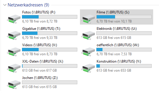

Was mir noch auffällt ist eine komische Anzeige des freien Platzes der eingebundenen Netzlaufwerke auf dem Windows PC.

Zurück zu Deinem Problem: ...oben sieht man das doch eine Daten Disk schäft.

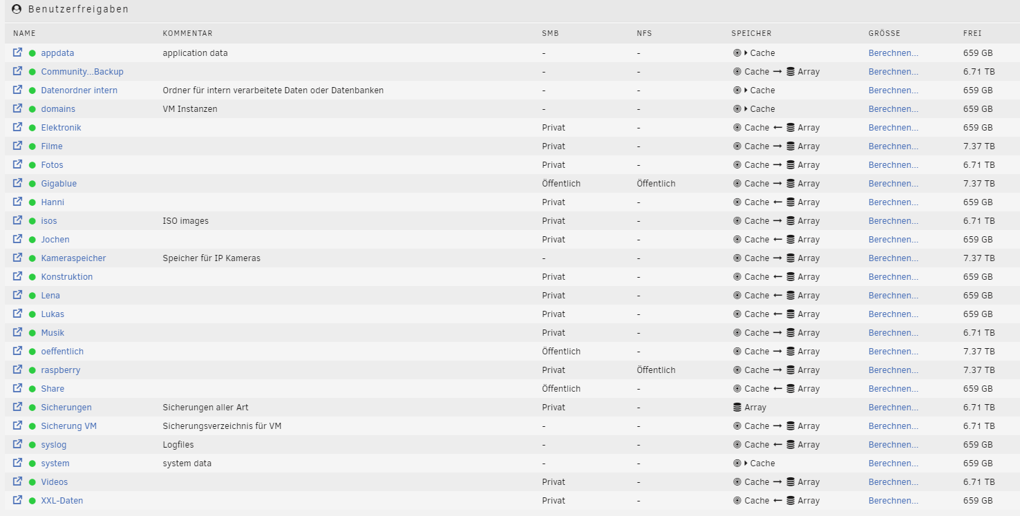

Hast Du mal bei den Shares "alle berechnen" gemacht? sind die Daten, die auf Cache gehören wirklich alle nur auf Cache?

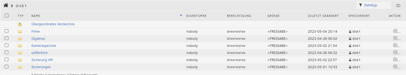

Alle berechnen hab ich schon gemacht, auch mit dem Filemanager und in der Konsole geschaut, alle Dateien sind richtig, glaube ich 🙂 Auf den Festplatten sind keine System, appdata oder domain Ordner zu finden.

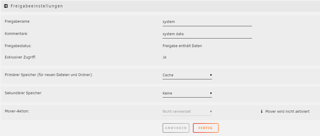

Docker habe ich auf Verzeichnis umgestellt, das liegt im share system. Wie du oben siehst habe ich für System, appdata, domain (VM) und noch einen Ordner mit den Datenbanken den Primärspeicher auf Cache umgestellt und den Sekundärspeicher auf keine.
