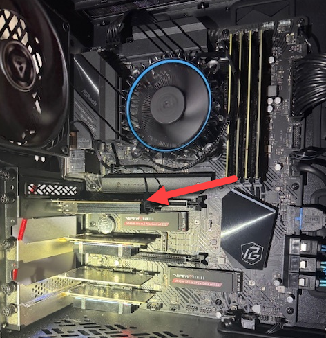

  23. dieses Board hat 3 M.2 Slots. nimm einfach die unteren beiden für deine zwei NVMes 🤷‍♂️, die sind am Chipsatz angebunden.... Edit: Hier mein bild von der letzten Seite (dabei ging es um den Test, die 10G Netzwerkkarte, siehe Pfeil, in den CPU-angebundenen X16 Slot zu betreiben, Fazit: Nicht machen! Um C10 zu erreichen, verwende ich nur Slots unterhalb dieses X16 !) hier siehst du die drei Slots: oben (teilw. unterm roten Pfeil) mit Kühlkörper: CPU-angebunden unten 2x mit VP4300L (rote Beschriftung) bestückte Chipsatz-Slots Solche PCIe Karten, die ich für meine weiteren drei NVMes verwende, brauchst Du bei lediglich zwei NVMes dann ja auch nicht....
