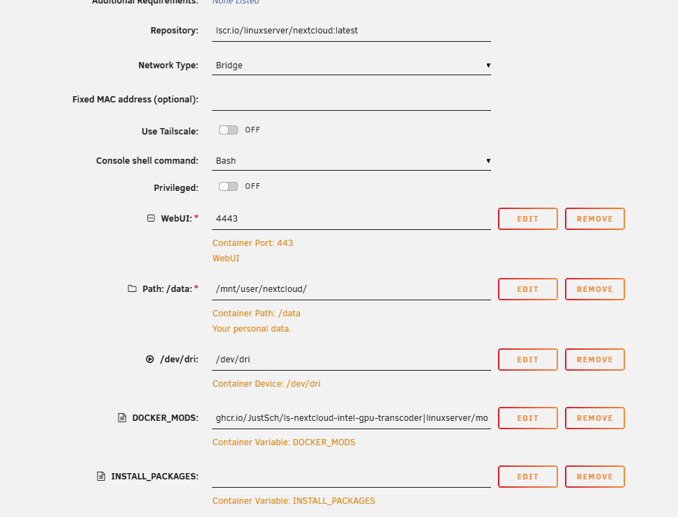

Nextcloud, NPM, Duckdns Problematik
stelle wie bei mir als bridge ;-) config php sieht bei mir so aus 'trusted_domains' => array ( 0 => 'localhost', 1 => 'duckdns', 2 => '192.168.0.5:4443', ), 'trusted_proxies' => array ( 0 => '192.168.0.0/24', 1 => '127.0.0.1', 2 => '::1', ), Ich nutze aber auch nicht nginx sondern zoraxy
