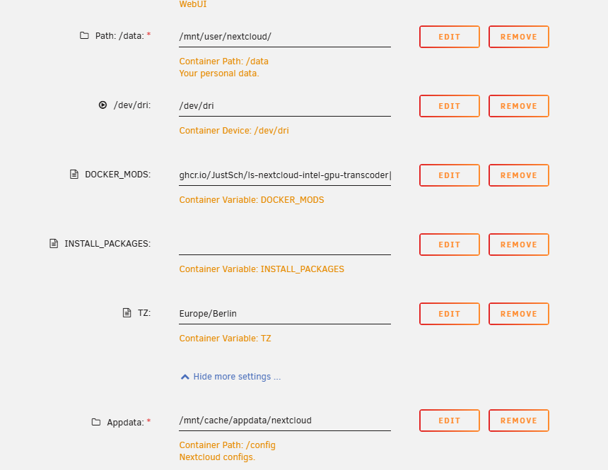

soi sses bei mir 🙂 wichtig ist der Docker Eintrag. Dann wird bei einem Neustart des Dockers die aktuelle Version installiert. Ich empfehle dann noch zusätzlich diesen Docker Eintrag "DOCKER_MODS" mit dem Inhalt: ghcr.io/JustSch/ls-nextcloud-intel-gpu-transcoder|linuxserver/mods:nextcloud-memories|linuxserver/mods:universal-package-install WENN man eine Intel GPU hat und memories (app) nutzt Bei deiner "älteren Version" ist dann wahrscheinlich ein occ Command in der Docker CLI auszuführen. Das sagt dir aber nextcloud in den Verwaltungseinstellungen

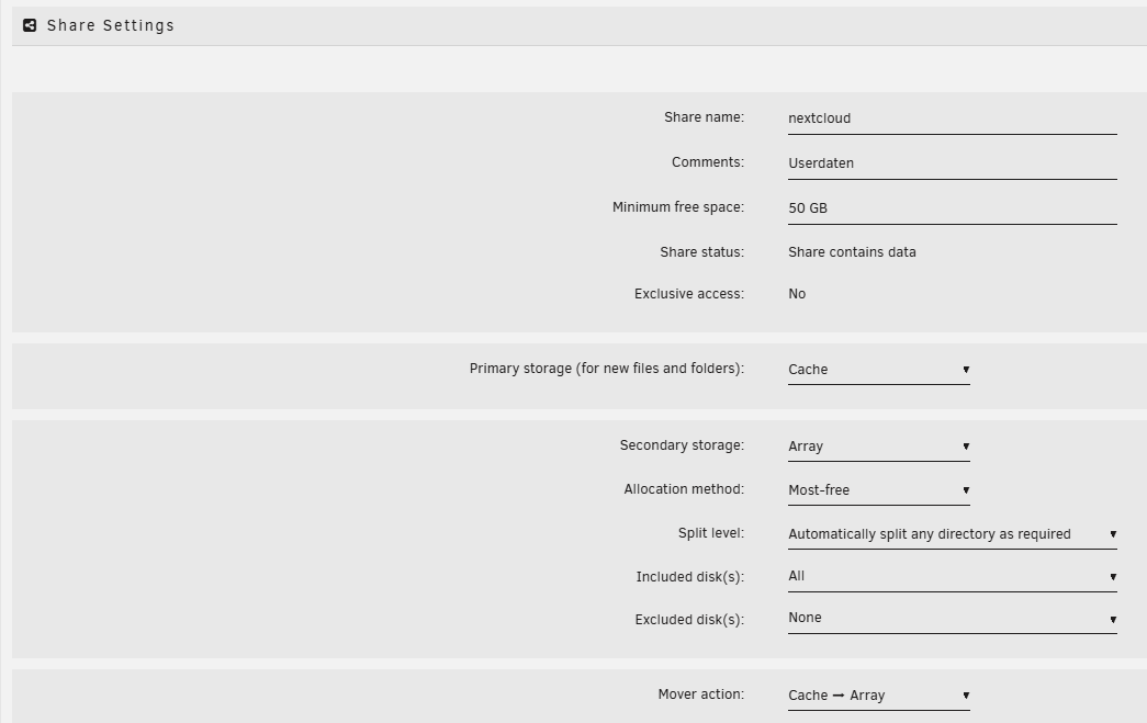

ok. Ich nutze den Docker von linuxserver.io. Einmal die Appdata (im Shares auf Cache only) dann die Userdata (im Shares auf primär Cache und sekundär Array) dann kann der Mover die Daten vom Cache auf das Array verschieben. Alle neuen Daten landen dann erstmal auf dem Cache und werden (bei mir) nachts auf das Array verschoben. Damit kann ich die "appdata" für den Docker und die "userdata" trennen (bei mir auch wichtig für die BackUps)
Nextcloud User Daten von cache auf array verschieben.
Bei mir ist es so und das funktioniert. Die "appdata" liegen auf dem cache. Die "userdaten" liegen auf dem Cache->Array (Mover) mit der Zuordnung auf eine Festplatte (im shares eingestellt). So läuft maximal eine Festplatte an wenn die User in Nextcloud arbeiten. wichtig ist nicht "user/appdata" sondern "cache/appdata" in der Docker Config anzugeben (genau so auch für MariaDB oder Postgr.) Das tuned dann richtig. Die Userdaten sind meist lesend wenn sie vom Mover vom Cache auf das Array geschoben worden sind und das ist schnell genug für mich 🙂 So sind die Userdaten im Array sicher
