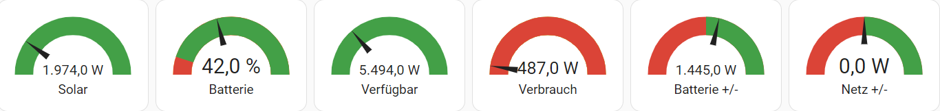

  13. ^^ Das ist ganz wichtig. Und der Blick auf die Anzeigen bevor man "Großverbraucher" anschmeißt ist ebenfalls sehr wichtig. Aber das lebt man mit der Zeit. Daraus entwickelt sich auch eine Art "Ehrgeiz" das System so weit wie möglich zu nutzen. Wenn man dann noch den Effekt kommuniziert (Stromkauf in 05/2023 0,28 EUR bzw. 0,02 EUR aktuell in 06/2023) dann spielen alle mit. Eine entsprechende Anzeige hatte ich mal, mittlerweile kennen wir alle in etwa den Grundverbrauch und den Verbrauch der Großgeräte auswendig. Morgens, kurz vor 8, in Köln:
