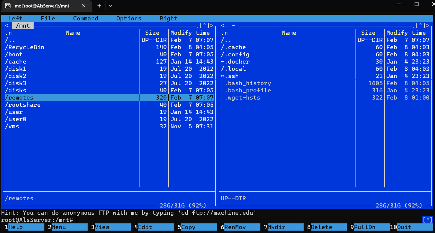

Unraid hat für die shell <mc> onboard (Midnight Commander) für diesen Bedarf, ist auch bereits mehrfach hier im Forum beschrieben, das ist dein "Norton Commander für Linux" ... ;) Benutzung siehe google, aber wenn du NC kennst ... ist das einfach ;)
geh ins Terminal (wie bei Windows das bekannte DOS Fenster) und führe "mc" aus (ohne die "")

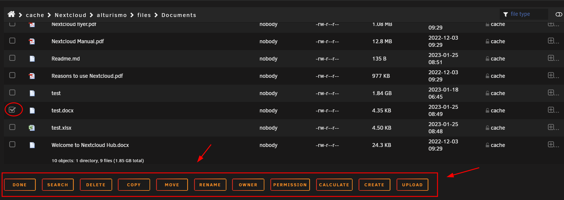

dann gibt es mittlerweile noch den File Manager in unraid (web ui), je nach Version bereits integriert, oder im CA AppStore
