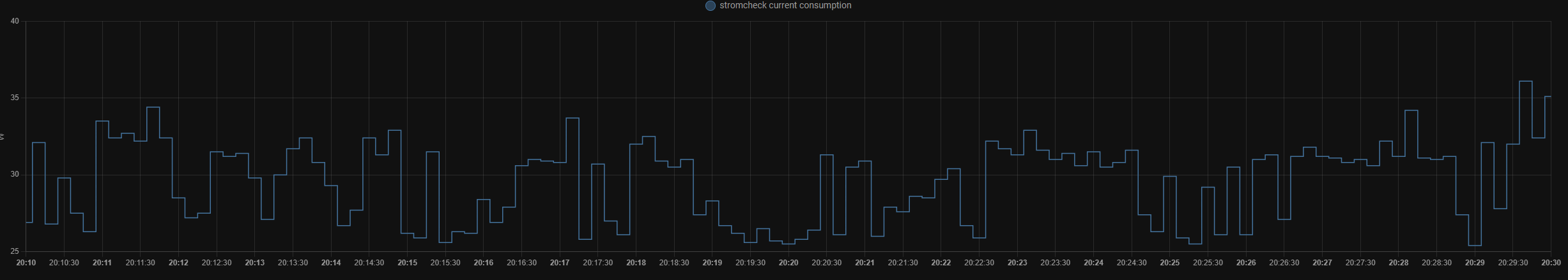

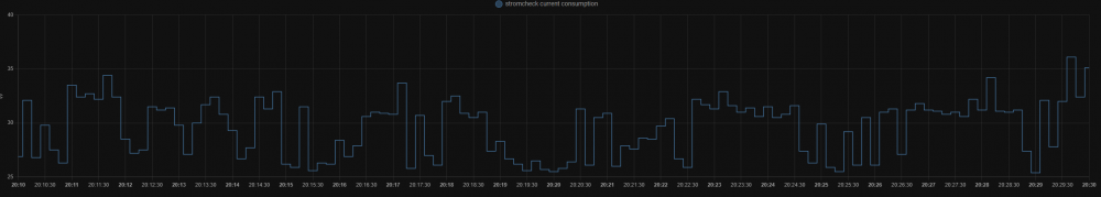

Dann schwankt der Verbrauch so zwischen 29 - 33 Watt
Meine Docker & meine Home Assistant VM laufen. Aber ich möchte ja gerne zwischen neuem und alten System vergleich.

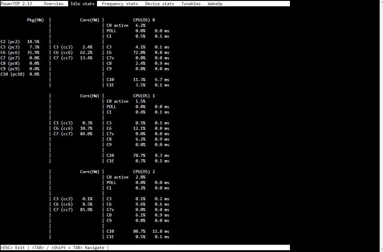

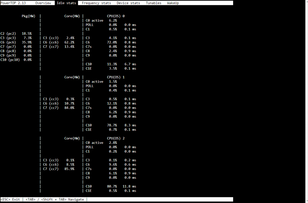

5 minutes ago, mgutt said:
Erreichst du irgendwelche C-States?
Oh, hab das Bild vergessen anzuhängen 😅
Das wären die letzten 20 Min.

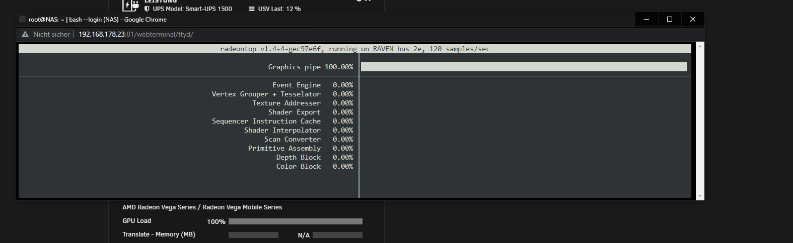

Aber Grundlegend ging es mir auch um die iGPU.
Ist der Verbrauch nicht höher wenn die Treiber nicht installiert sind? Oder ist das nur bei dedizierten Grafikkarten so?
Die Treiber sollten aber ab 6.9.x (?) meine ich automatisch geladen werden.
Aber sonst soweit richtig. Kannst ja Mal GPU/radeontop installieren um sicher zu gehen
Ich denke die iGPU ist die ganze Zeit voll ausgelastet.
