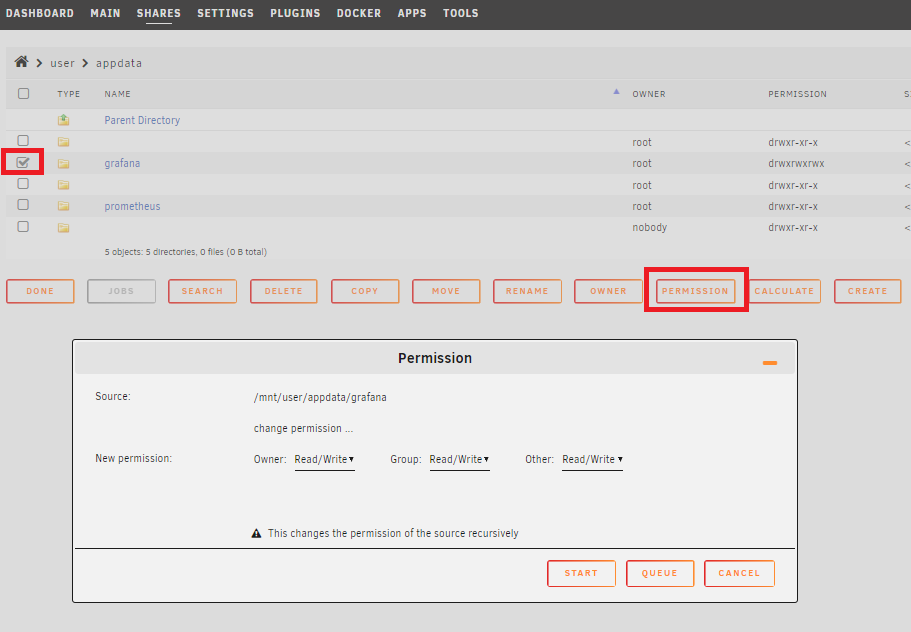

Just went through this myself, solution is to change permissions from read-only for group/other to R/W:

On 21.9.2023 at 15:10, tjb_altf4 said:
Ich habe das gerade selbst durchgesehen. Die Lösung besteht darin, die Berechtigungen von „schreibgeschützt“ für Gruppe/Andere in „R/W“ zu ändern:
Wo kann ich das genau einstellen? Finde das bis jetzt bei mir noch nicht.
