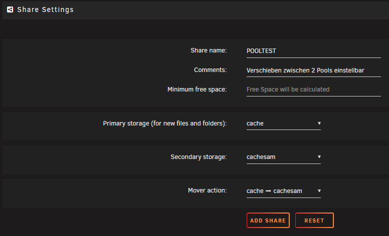

  9. Ja, soweit habe ich es verstanden. Warum Du aber so umständlich vorgehen willst und nicht einfach per Backup/Kopieren arbeitest erschließt sich mir einfach nicht. Und wenn Du den Mover nehmen willst, muß es eben nicht unbedingt das Array sein um die USB Konstellation aufzunehmen. Dagegen spricht ja auch nichts. Auch dagegen spricht nichts. Aber warum ins Array? ja, unraid beherrscht seit langem "mehrere Pools". Und die teilweise aufgetretenen Probleme mit USB Datenträgern und darauf basierendes abraten) hängen mit dem Array zusammen. Es gibt bei unraid leider nur ein Array. Und USB ins Array - naja. das hatten wir schon. Du kannst (wenn man nichts komplett verhunzt hat) problemlos in einen Pool oder auch UD Dateien transferieren. Da Du die Shares ja entsprechend einstellen musst, weißt Du ja, welche shares Du mitnehmen willst. Dann kopierstt (ich würde nicht verschieben um im Fehlerfalle noch das Original zu haben, bis Du das NUC wirklich löschst und neuen Aufgaben zuführt): die gewünschten Shares (Verzeichnise) einfach auf eienn Datenträger (egal ob nun UD oder einen extra angelegtem pool) und verfrachtest den dann ins neue System/PC. Dann startest Du dort Dein unraid, kopierst ggf. dort so um, wie Du es haben willst und stellst dann die shares etc... so ein, wie Du willst. Alternativ machst Du einfach ein Backup (der betreffenden shares/Verzeichnise) und spielst das bei dem neuen System ein. Ich sehe nicht, warum es zwingend der mover sein muss. Achja: gerade VM mit hardwarenaher Konfiguration werden nach dem Transfer ggf. etwas Handarbeit erfordern. Das USB/SATA Problem besteht primär im ARRAY. Wenn Du es nicht ins ARRAY einbindest (was überhaupt nicht zwingend erforderlich ist), hast Du auch dieses Problem nicht. ja, ich stimme alturismo zu und (er ist weit länger mit unraid aktiv und hat weitaus mehr Wissen bei der Software, als ich). In jedem Fall: wen Du rumbasteln willst und Dir Deine Daten/Konfigurationen wichtig sind: es kann immer etwas schief gehen: BACKUP ist sehr anzuraten. Und wenn Du sowieso ein Backup haben solltest: warum dann dieser komplizierte Weg über ein Array oder Pool oder UD, wenn Du das Backup besser einfach einspielen kannst? Ich bin nur ein kleines Licht. Vor kurzem wurde mir der Status (ungefragt) verliehen, aber alturismo hat weitaus mehr Ahnung als ich. In jedem Fall: Viel Erfolg!

  11. "können" kannst Du es. Empfohlen ist es nicht, wenn es klappt: freu Dich, wenn nicht in Dein Array in Mitleidenschaft gezogen. Aber warum ins Array aufnehmen? Warum nicht einfach als UD oder Pool nutzen? Und warum willst Du das nicht mit der neuen USB angebundenen Disk in einem Pool? "wenn Dein Array dabei im Verlauf nicht Schaden nimmt) dann kansnt Du es machen. Wenn es Schaden nimmt. sind die Daten Deines Array vielleicht beschädigt (und Du meinst, dass alles okay ge-moved sei, dabei ist da was fehlerhaftes angekommen?). Wie Du oben geschrieben hast: Du weisst, dass man sowas nicht machen soll. Du willst es machen: mach es. Hier kann keiner Hellsehen und sagen ob es bei Dir dann klappt oder nicht. Bestimmt wird es gut gehen. aber es wird wohl keiner ernsthaft eine Garantie dafür übernehmen. Und wenn es dann doch schief geht ist es eben sowieso Dein Problem. Support für nicht empfohlene Vorgehensweisen wird Lime eher in dem Fall nicht bieten. Und warum geht das nicht mit der Disk in einem neuen/extra Pool? Wofür eine USB angeschlossene Disk als Parity oder überhaupt ins Array? Unraid kann seit 7.x ohne Array laufen. Somit kann der Mover auch zwischen Pools verschieben. Wofür willst Du die USB Disk ins Array basteln?

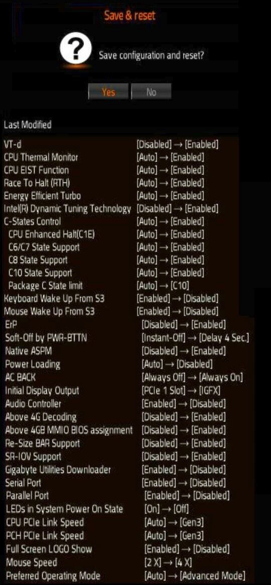

  14. Hallihallo in die Runde. Da ich durch einen anderen Beitrag auf die neue Beta Firmware F21c aufmerksam geworden bin und diese sich etwas störrisch gezeigt hat, was die Stromsparmöglichkeiten angeht, habe ich sie nun auf 8,5W gedrückt. Wie üblich nackt/idle mit unraid 6.12.4. Als Stromversorgung habe ich testweise mal einen Inter-Tech 200W Spannungswandler dran, der vom 156W UL Leicke 12V versorgt wird. Ansonsten wieder alles so minimal wie in meinen vorherigen Tests mit BIOS F17 und F19. Hier die BIOS/UEFI Einstellungen, nach einem Flash auf F21c (welcher alles auf Default zurücksetzt).
