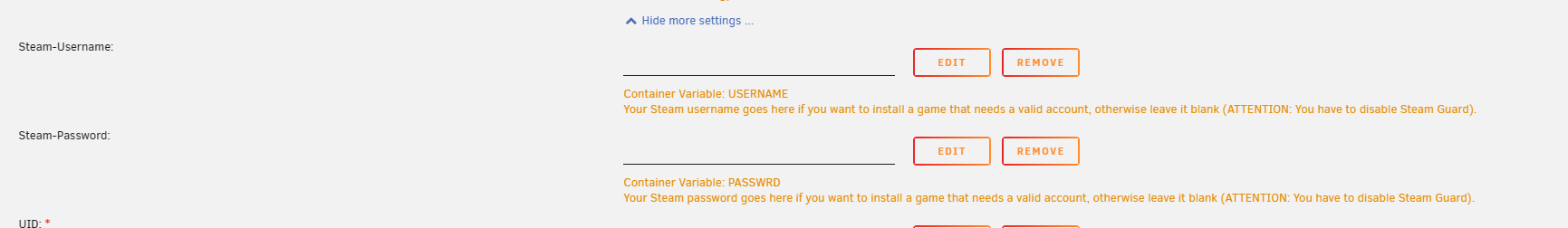

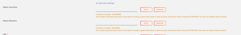

Did you provide steam credentials in your template? If yes, this is most likely why it‘s not working.
That's what I thought could be it but I didn't enter anything during setup and it's empty now as well:

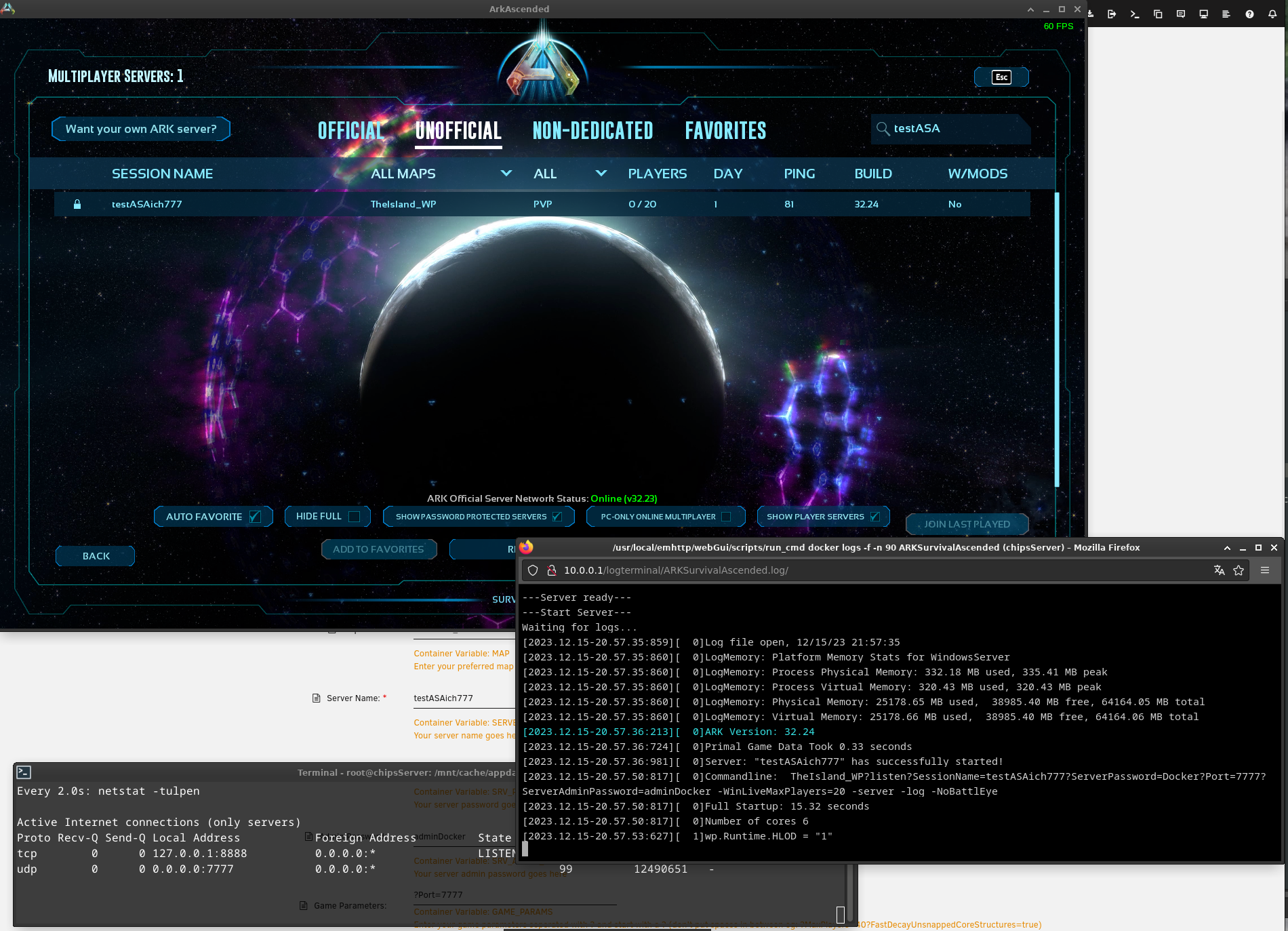

Am I the only one having this when I want to install the ark-se server?
Edited by sechag
Yes... :D
Jokes aside, on what system do you run the container (CPU/Motherboard/RAM)?
Can you provide a screenshot from your Docker template? Are you sure the share where the game is located on stays actually on there and is not moved to the Array or whatever disk you are using?
How much resources is the container using, it should look something like that (I've got a 12core CPU Intel i5-10600, the server should hover around 3 and 8 percent usage when empty and fully startet with about 14-15GB of RAM usage):
(this is a completely fresh installed instance and yes, it only says Starting Server nothing more since the log gets nowadays written to a file)

Pouvez-vous fournir une capture d'écran de votre modèle Docker ? Êtes-vous sûr que le partage sur lequel se trouve le jeu y reste réellement et n'est pas déplacé vers le tableau ou le disque que vous utilisez ?
Quelle quantité de ressources le conteneur utilise-t-il, cela devrait ressembler à ceci (j'ai un processeur Intel i5-10600 à 12 cœurs, le serveur devrait osciller entre 3 et 8 % d'utilisation lorsqu'il est vide et complètement démarré avec environ 14 à 15 Go de Utilisation de la RAM) :
(il s'agit d'une instance complètement fraîchement installée et oui, elle ne dit rien de plus sur le serveur de démarrage puisque le journal est aujourd'hui écrit dans un fichier)
