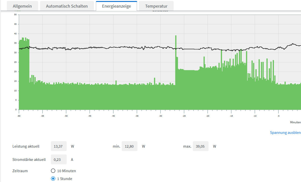

moin, hatte lange Zeit ein 300W Be'Quiet Pure Power 10 - L10-300W am Start. Ich kam von OMV und hatte ein NAS auf irgendeiner Atom SOC Basis. im Schnitt ca 60 Watt! pro Stunde. Die HW für unRaid habe ich 20/21 gekauft ... waren echt nicht die besten Zeiten dafür, aber ... naja. Mainboard ist ein Asrock B365 Pro4, mit dem eben nicht so als stromsparenden "B365" geltenden Chipsatz (B360 soll sparsamer sein), dazu noch als Full ATX. (wusste ich damals noch nicht einzuschätzen) Trotz aller einiger Versuche in den "Bios" Einstellungen und "Powertop" Optimierungen kann ich im Leerlauf (HDD+extra Pool SATA im Standby, Docker an) kaum mal unter 17,8 W. Keine VM's, ca 20 Docker, davon 11 dauerhaft laufend. CPU ist eine i5 8500T mit 32 GB Ram, 4x12 TB HDD (1P+3D) + 1 x NVME(Cache) + 1 x SATA(Lan Laufwerk) Nun hatte ich ein bisschen Langeweile und noch eine 12V Pico PSU (Herkunft, Preis unbekannt, war mal für irgendwas zum Probieren gekauft, vermutlich 120W) + Netzteil (??? - Typ - CJ-1210) + ein, zwei SATA Adaptern Das Ergebnis war wirklich eine Überraschung ... hatte mit 1-2 watt gerechnet - Meßadapter ist eine AVM "FRITZ!Smart Energy 200" ... nicht kalibriert Web Ui aus, ca 20 Minuten gewartet Es schwankt ziemlich (1-3W), waren ein paar Neustarts, habe auch "neuerdings" ein "bad" Powerttop bei Es fehlt natürlich ein Langzeit Test, höchste Belastung wusste ich von vorher ... max 95 W beim Starten (jetzt bei 85W) ... ein parity check steht noch aus, mal sehen, was geht ... aber für den Moment bin ich sehr begeistert. Habs mal überschlagen .... ok, zZ reiner Standby ... 35ct pro kw Wie geschrieben, hatte den Kram noch rumliegen ... ob sich unter diesen Umständen ein Neukauf von PSU und Netzeil lohnen würde???
