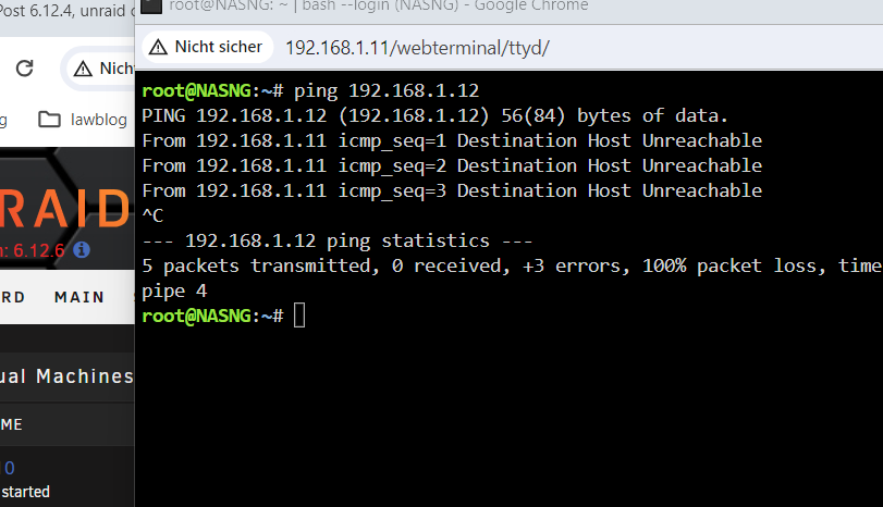

Post 6.12.4, unraid cant ping my vm, but all else can

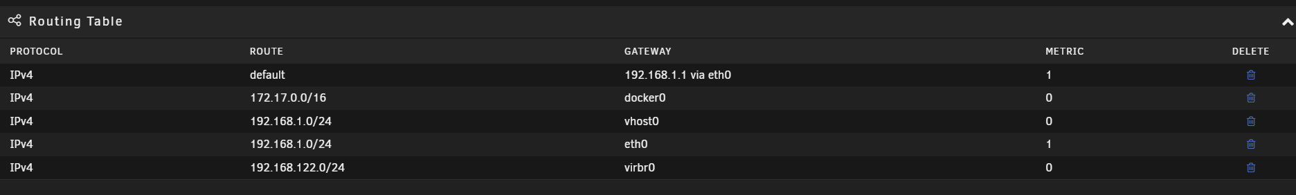

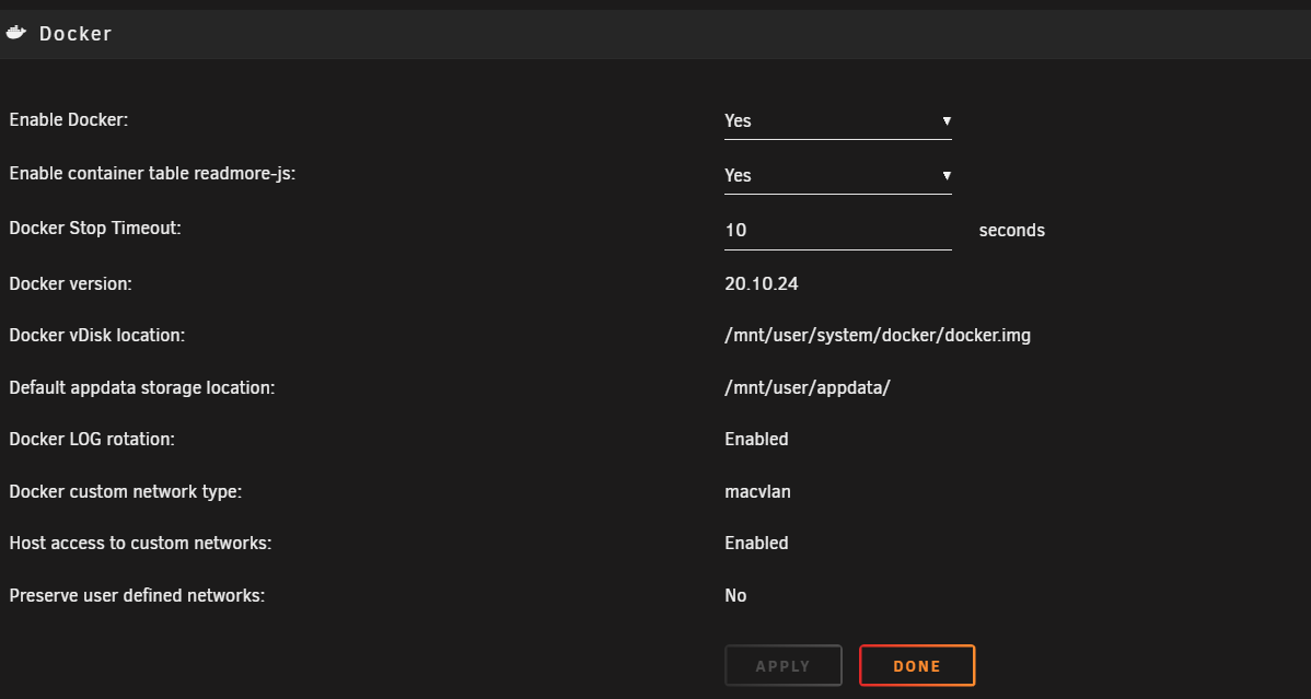

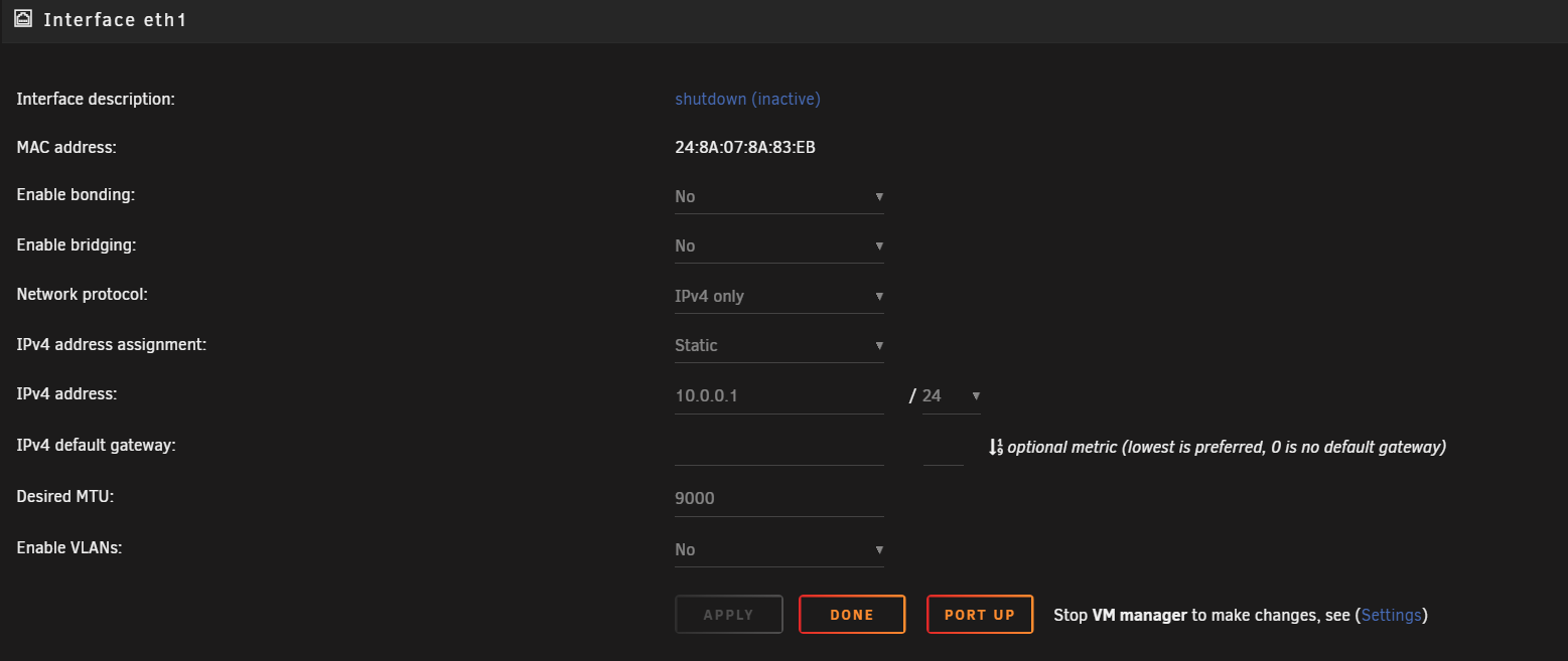

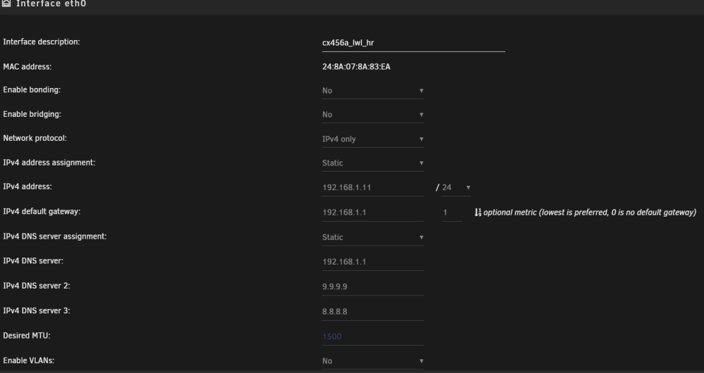

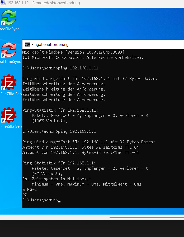

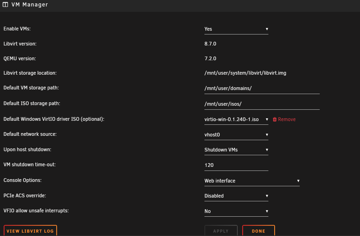

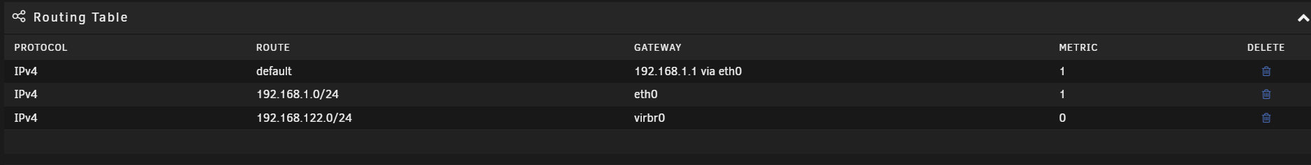

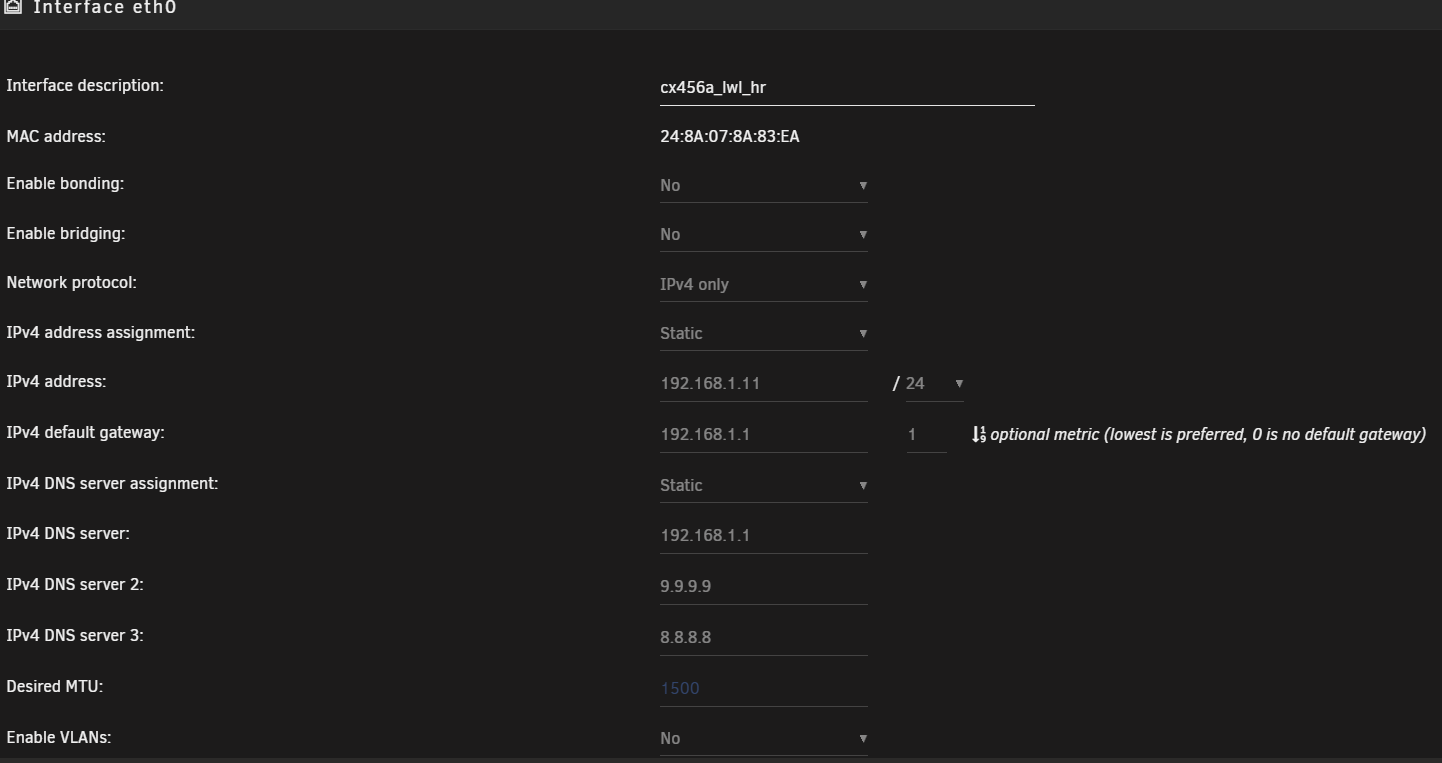

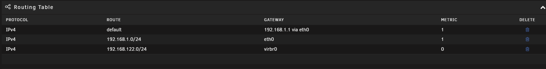

New years eve is currently noon in my timezone (12:40 CET) and i have three little kids (1/1/3) so I'm babysitting and messing around with my server 🙂 You have the same issue I had: vhost0 is missing in the routing table. I show you my config and my issues and how I solved it: The Network settings should be: - Network, Bridging off - Network, bonding off (optional, if not really needed ...) - Docker, host access on - Docker, macvlan - VM, vhost0 AND thet here is the kicker: This was my routing table without vhost0 in it....like yours After - enabling docker Services AND -Setting IP Custom Network to my standard Ip settings in the Docker Setting: - Vhost0 showed up in the routing table: Right after that I restarted the VM and everything is working as expected I personally think this is a dseign flaw in the current network settings.

@vw-kombi I "think" I got it solved, thanks to @alturismo Can you share a screen of your routing table ind the network settings? Also a screenshot of your complete Docker Settings

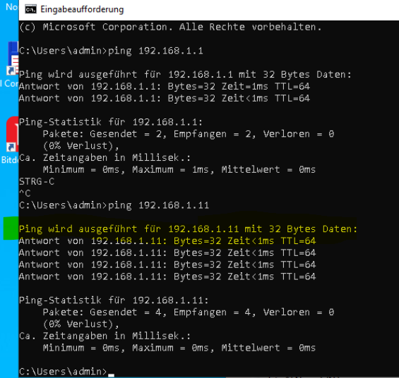

Neustart des servers kann ich gerade nicht machen da der Parity Check läuft... ABER Ich hab in den letzten Tagen den VM Service mehrfach deaktiviert und neu gestartet, mehrfach docker Service deaktiviert und neu gestartet und gefühlte 20 mal den Server komplett neu gestartet. Hat nichts gebracht. Unclean shutdowns gibbet bei mir nicht. Jetzt hab ich mal weiter gespielt und in Docker das Custom Network aktiviert und es nicht Docker überlassen Seither taucht Vhost0 im Routing auf Nach einen Neustart der VM hab ich kontakt: Problem gelöst, vielen lieben Dank für die Hilfe und den Schubs in die richtige Richtung!!
