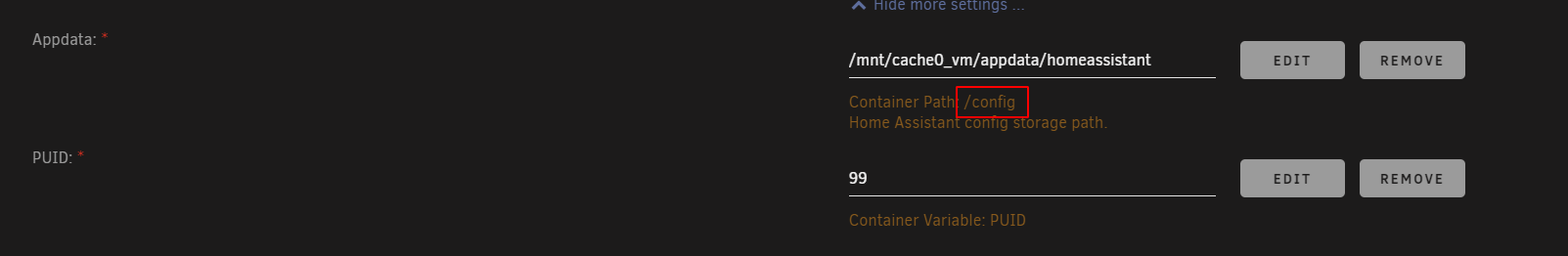

doch, man sieht ja wo die Ordner gemounted sind im Template. habe deswegen extra den screenshot eingefügt in meiner letzten antwort. freut mich aber, dass es nun klappt.

das Verzeichnis "config" besteht schon: Sprich dein Verzeichniss /homeassistant/ in /mnt/user/appdata entspricht im Container dem Verzeichnis /config/ . Du musst nur folgendes Verzeichnis erstellen: /mnt/user/appdata/homeassistant/custom_zha_quirks/ und schon gehts.

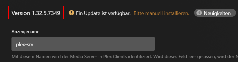

it wasn't intel-gpu-top, it was the latest Plex update. if you are using the LSIO container, try v1.32.5.7349-8f4248874 which worked fine. this problem isn't the web client, it is the latest update. if you are using any other clients or platforms and using the HDR tonemapping, it won't use hardware transcoding: Source:
