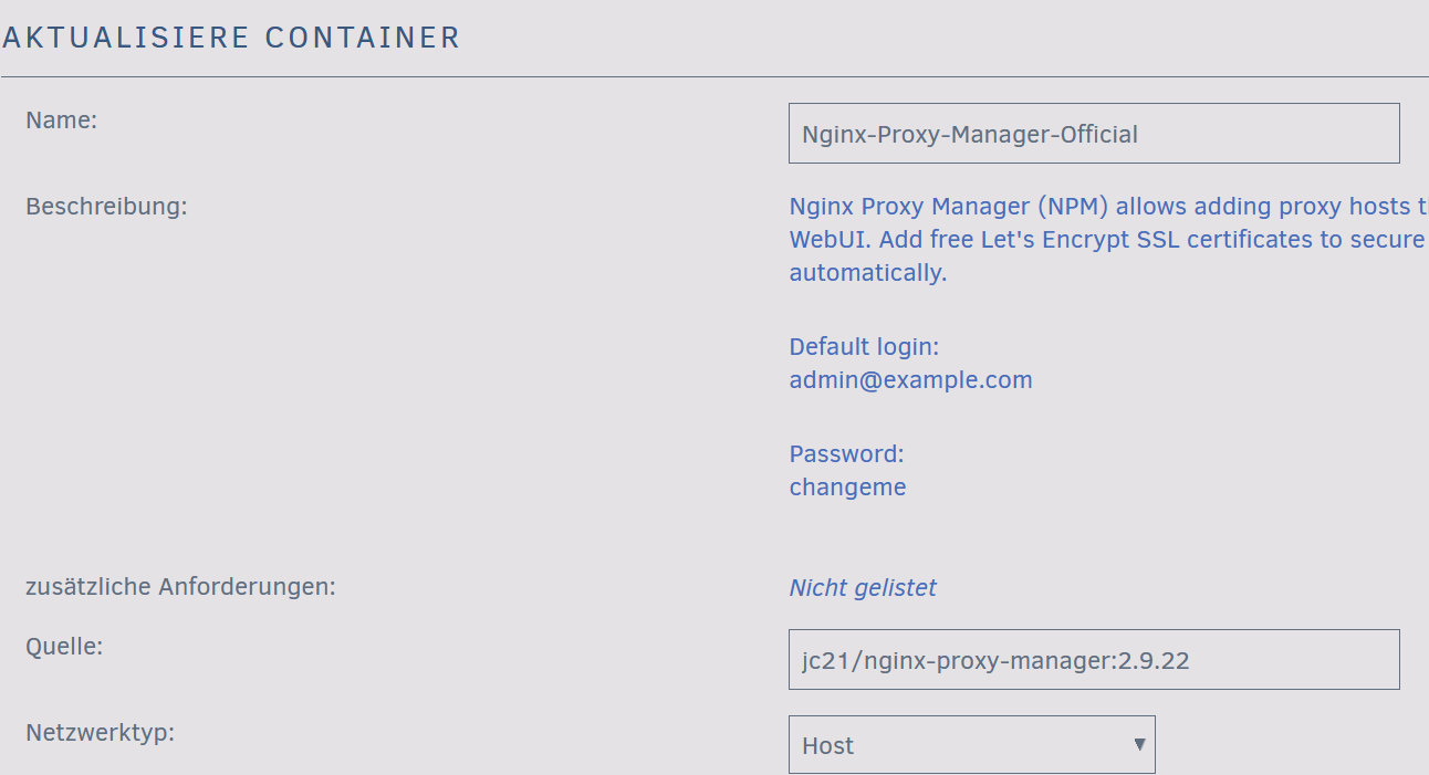

Downgrade zu 2.9.22 sollte einfach funkzionieren.
9 hours ago, fir3drag0n said:
Kann ich das irgendwie backupen und dann neu einspielen bei einer Neuinstallation?
mach einfach ein downgrade, die Einstellungen bleiben erhalten.
Bei den (erweiterten) Docker Einstellungen
Diese "Quelle" angeben (steht hinten normalerweise ":latest")
Und schon fluppt es wieder.
Keine Ahnung, warum jemand darumfudeln musste, fluppte doch eigentlich sauber und stressfrei
