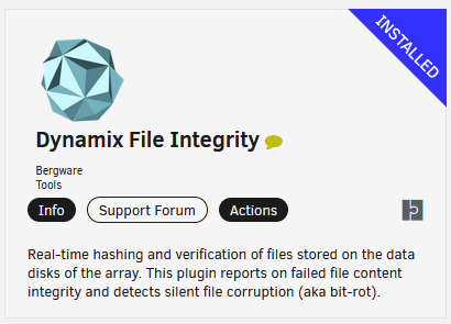

Eben genau dafür ist das Dynamix File Integrity Plugin da, das rechnet eine Checksumme für jede Datei aus (wirklich jede) und ist unter Umständen auch im stande diese Datei zu reparieren wenn du eine Fehlerhafte hast.

Das rechnet doch nur eine Checksumme aus das Plugin...
Hatte bis jetzt noch nie Probleme.

4 hours ago, ich777 said:
es gibt aber auch ein Plugin mit dem Checksummen gebildet werden können vom Array und dann in Intervallen überprüft werden kann wenn ich mich nicht irre.
ich hatte meine Hoffnung auf   Dynamix File Integrity   gesetzt, doch seit längerer Zeit werden Fragen und Probleme im Supportbereich nicht mehr behandelt.
Ich befürchte   bonienl   hat es aufgegeben und den Umstand nicht mal mitgeteilt.
Deshalb suche ich auch eine solche Lösung. Bis dahin werde ich weiter mit meiner manuellen Erzeugung und Checkläufen auf crc32 und MD5 Basis weiter machen müssen (und da ich mich mit Linux/Scripten nicht auskenne, wohl erstmal weiter auf Windows/Batch Basis.
2 hours ago, Revan335 said:
Genau das war es. Irgendwas war damit und einer hat es dann mit cmd/exe Dateien unter Win gemacht.
Vielleicht war es auch einfach zu spät und ich hab es falsch gelesen/verstanden.
Werde es mal testen, Danke!
Nein, das hast Du richtig gelesen.
Schau einfach mal in den Support des Tools und schau Dir mal die letzten Kommentare an.
Einige Leute haben Probleme gemeldet (ich auch) und bisher anscheinend nichts gehört.
Welche Probleme, auf meinem Server funktioniert das Plugin einwandfrei.
Ich verfolge das ganze zu wenig im Support Thread, ich kann ihn gerne mal Fragen bei Gelegenheit...
EDIT: Das Plugin wurde doch "erst" am 21.08.2022 zum letzten mal geändert, also ist es noch nicht EOL aus meiner Sicht.
Was passiert genau?
Verschiedenste von unterschiedlichen Schreibern..
Mein Problem betraf eine nicht korrekte Anzeige. Und ein Prüftool, bei dem man seiner Anzeige nicht vertrauen kann.... naja, wo soll man denn dann sehen ob etwas schief läuft?
Einfach in dem Support Bereich (aktuell 42 Pages lang) nach hinten springen und malk schauen, wie lange sich da schon keine Reaktion/Antwort auf die diversen Fragen und Probleme mehr ergeben hat.
