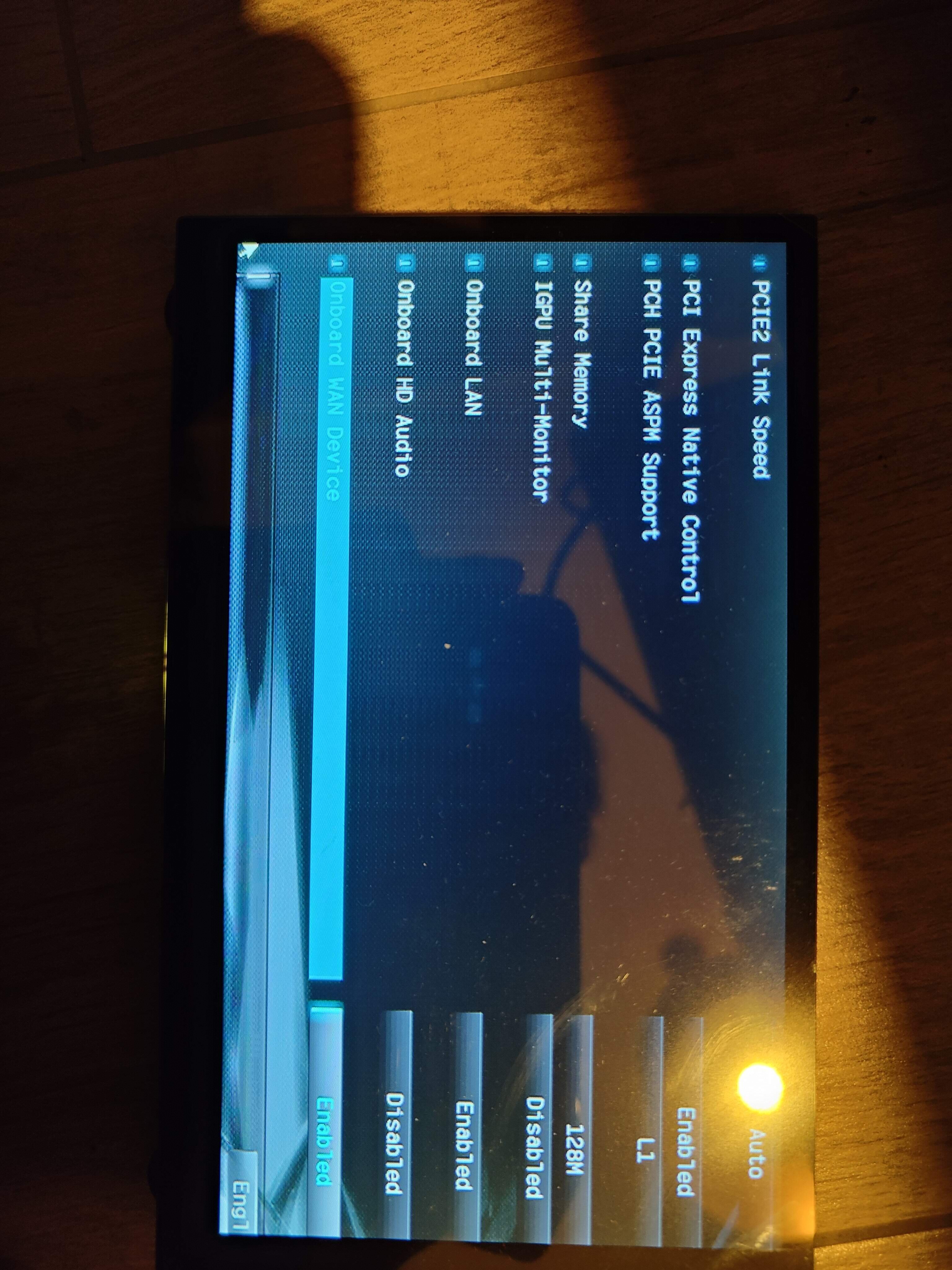

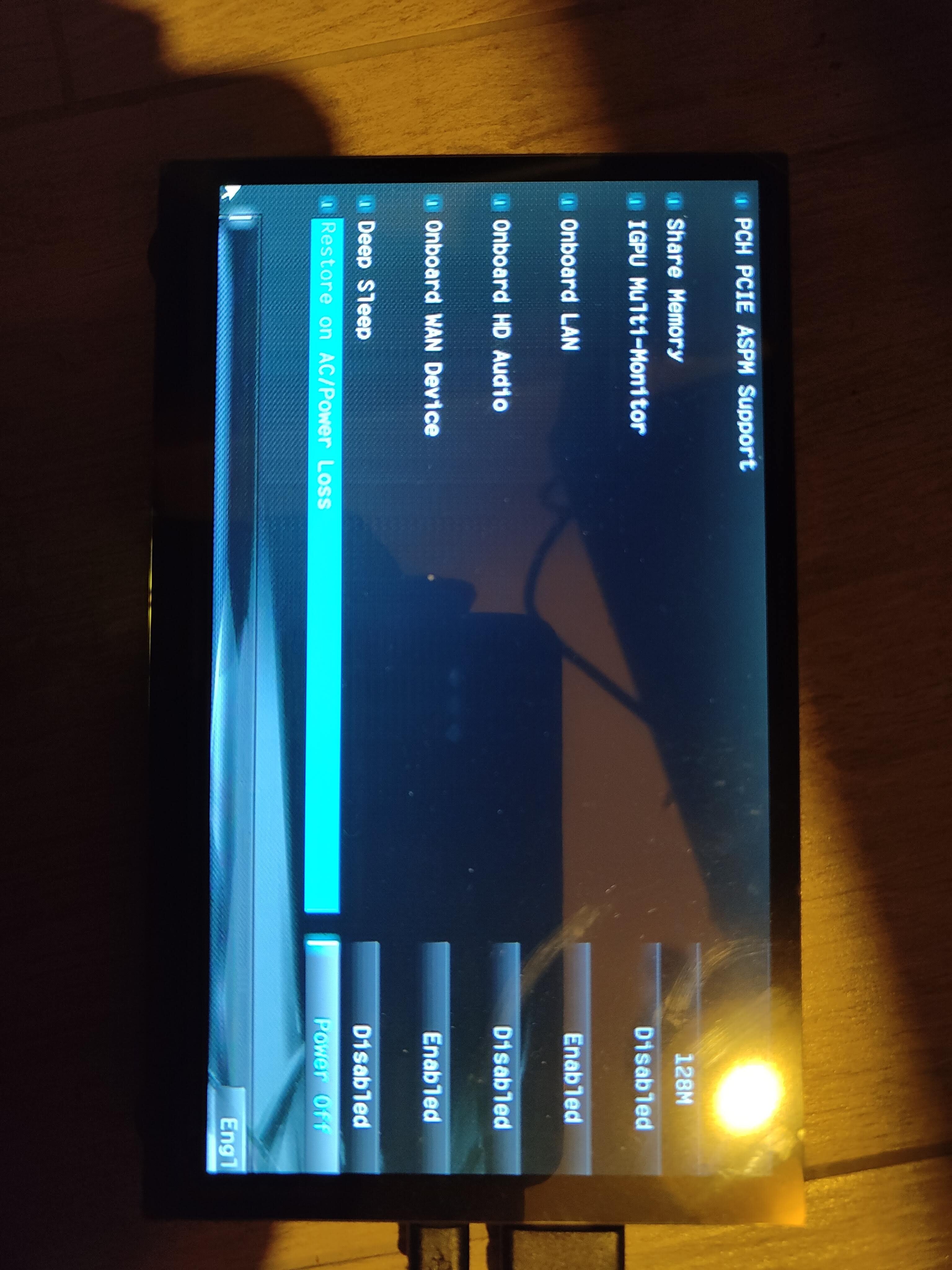

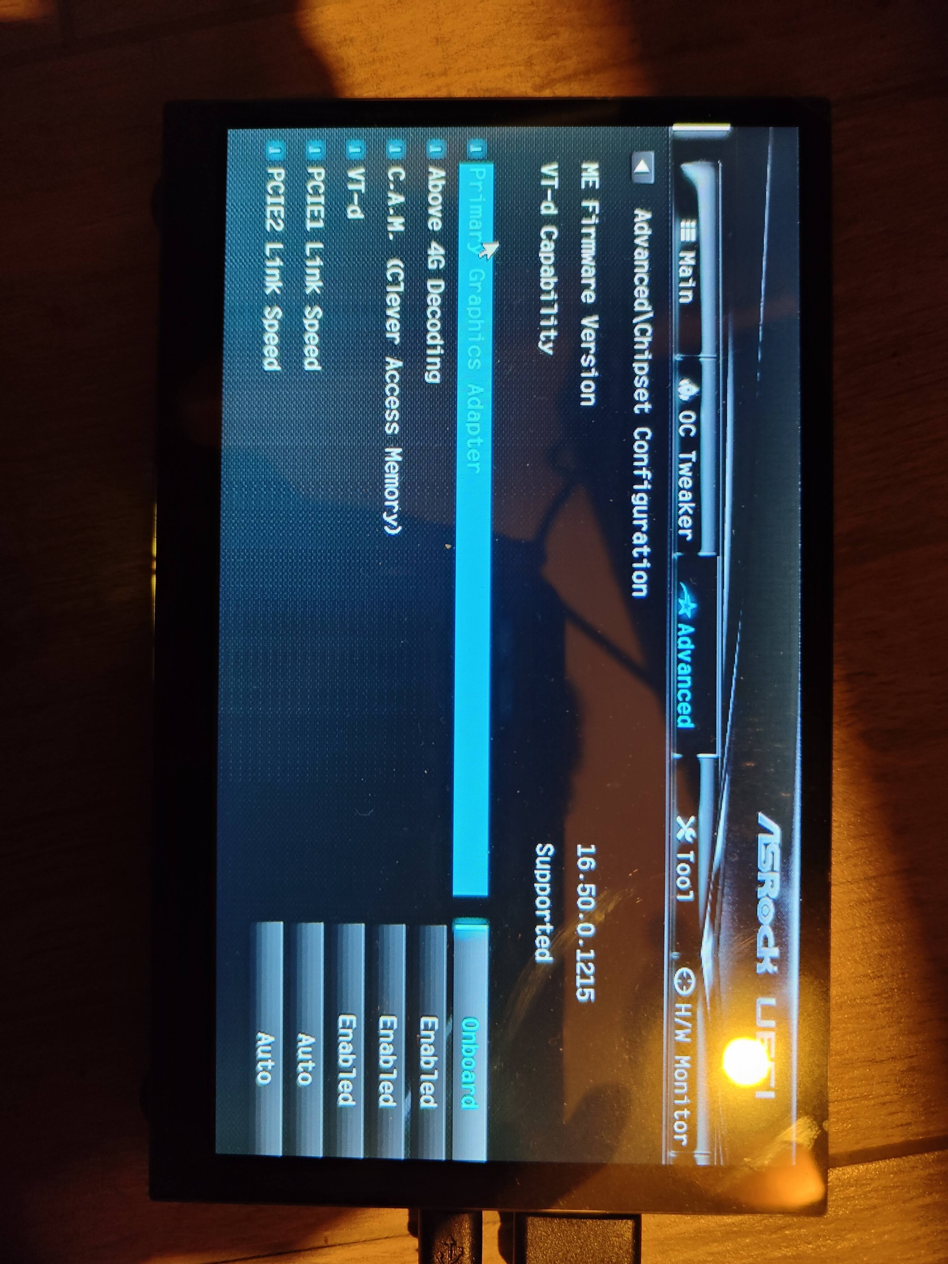

Wenn ich nun auch nur 2 HDDs anschließe (ohne ASM1166) so komme ich auf min. 8,5 W.
Mich würde interessieren ob ich noch irgendwelche BIOS Einstellungen vergessen habe oder es wirklich nur an meiner Pico PSU + Netzteil liegt.

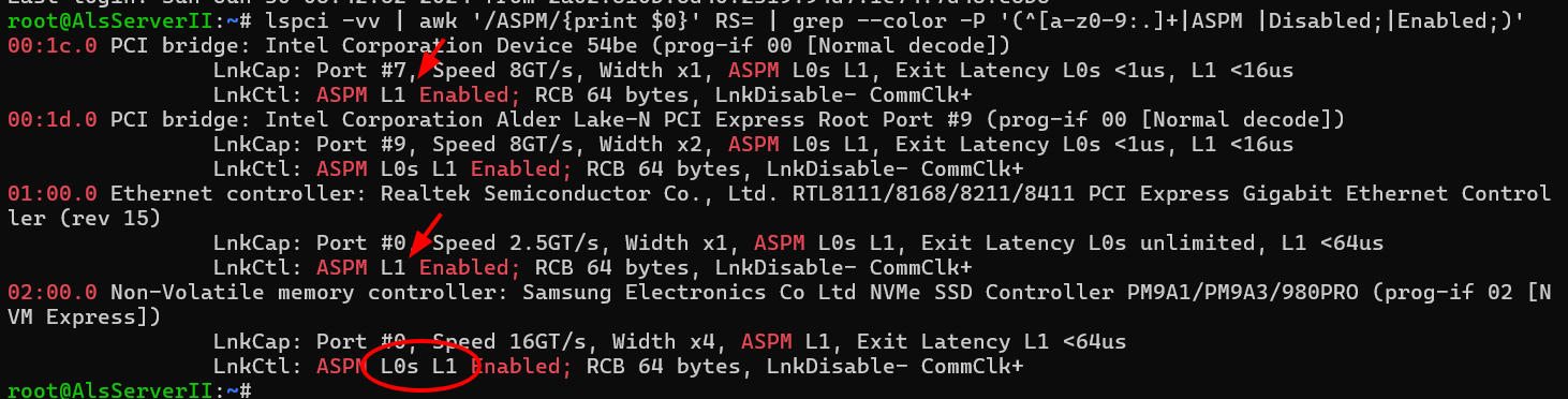

Hast du die BIOS Einstellung so wie MPC561 auf Seite 1 eingestellt oder nur die Änderungen aus deinem Screenshot?
Ich habe die powertop Einstellung in die go Datei eingetragen so wie von mgutt beschrieben.
Am Ende der go Datei noch folgende Zeilen hinzugefügt:
setpci -s 00:1c.0 0x50.B=0x42
setpci -s 01:00.0 0x80.B=0x42
Hast du evtl. sonst noch andere Einstellungen gemacht um den Verbrauch zu senken?
Hast du für SATA 3_0/1 den Typ auf HDD umgestellt? (Vorletztes Bild der Bioseinstellungen)
Ansonsten sind 3W für 2HDD in Spindown nicht wirklich schlecht, ich hätte 7,5W erwartet, sprich 1W pro Platte aber auch 1,5W pro Platte sind je nach Plattentyp durchaus möglich.

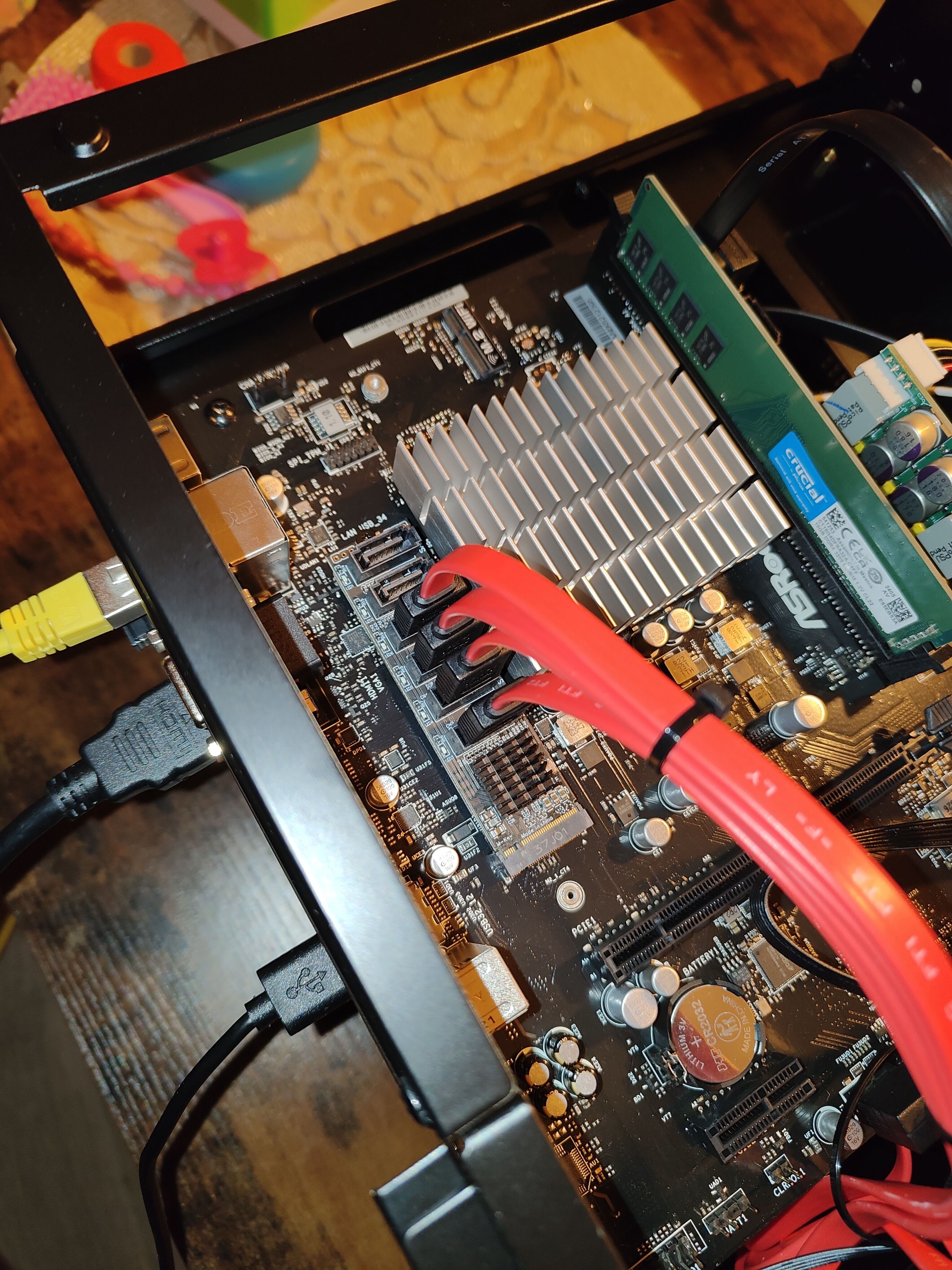

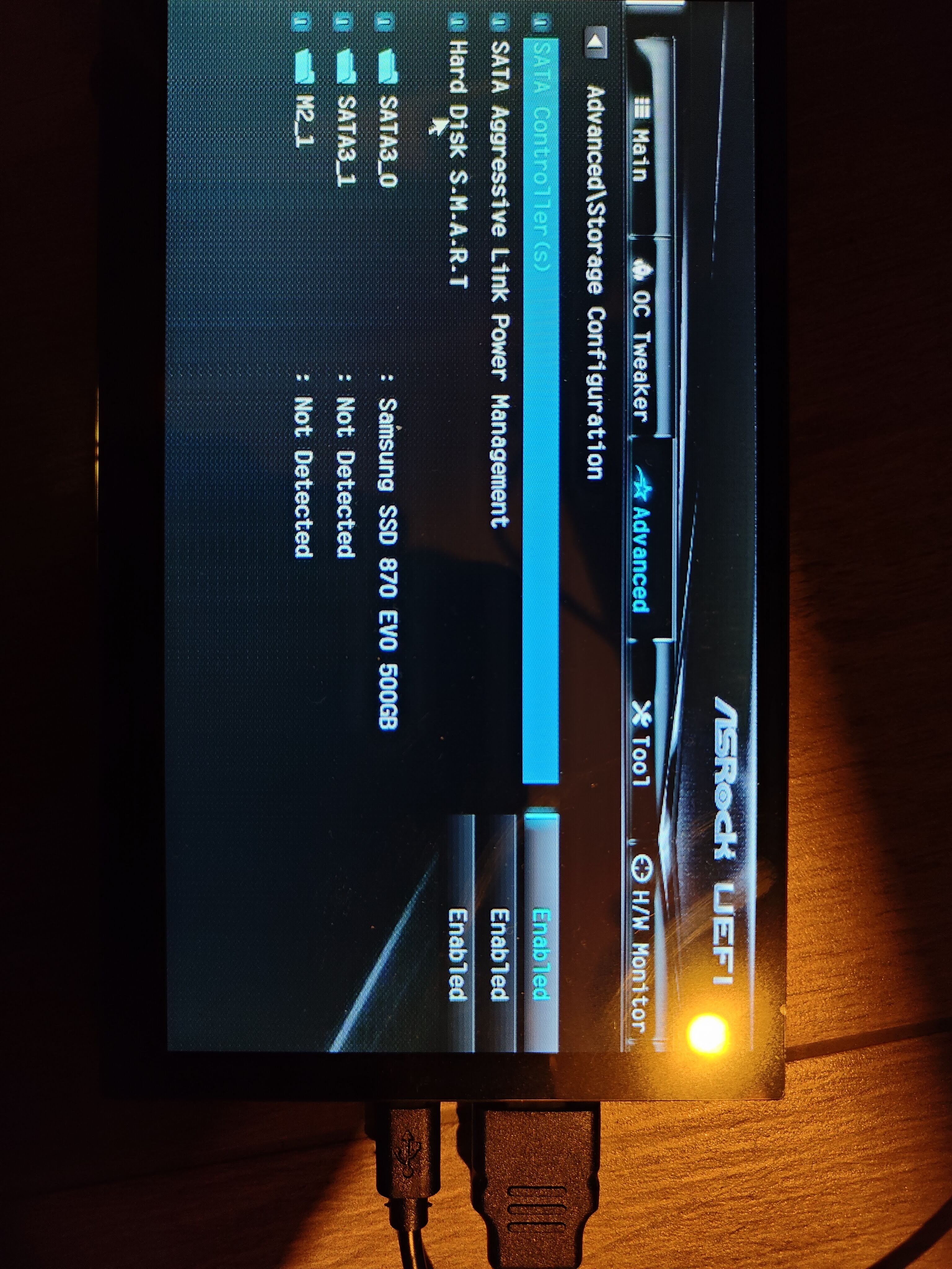

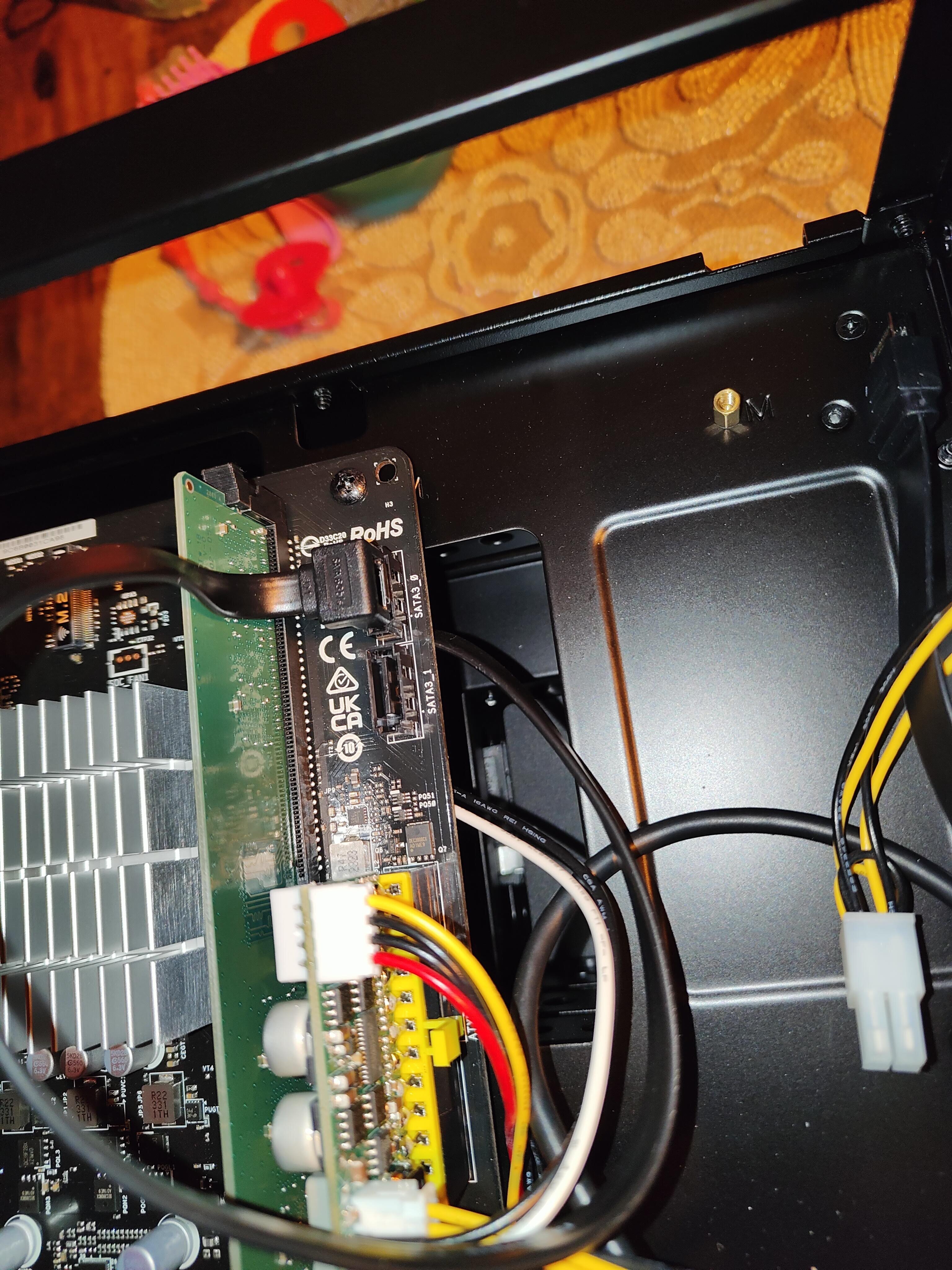

Guten Abend zusammen, ich bräuchte bitte eure Hilfe.
Ich bin nun besitzer eines N100M von Asrock. Bis jetzt bin ich zufrieden damit.
Aber für mehr SATA Plätze, hab ich mir einen ASM1166 M2 besorgt. Leider findet das Mainboard den Adapter nicht, bzw die Festplatte die daran angeschlossen ist.
Die SSD die an SATA1 angeschlossen ist läuft 1a.
Ich hab schon versucht, die SSD von SATA1 auf den  ASM1166 zu klemmen, um ein Problem mit der HDD auszuschließen, aber auch da kommt leider nichts an.
Hoffentlich hat jemand einen Tipp für mich, weil das Board an sich ist schon ziemlich cool.
Im Anhang sind Screenshots von den Bios einstellungen und auch ein Bild vom Adapter im Bootvorgang. Da leuchten komischerweise die LEDs, gehen aber wieder aus, sobald Unraid anfängt oder ich das Bios aufrufe.
Da niemand weiter antwortet:
Ich kann da leider nicht helfen da nie getestet und nur auf ein PCIe Karte verweisen falls das mit dem M2 Adapter nicht klappt.
Wäre allerdings bedauerlich wenn der M2 mit dem ASM1166 nicht funktioniert, Ich meine mich zu erinnern aber ähnliches von den TomTop Boards gelesen zu haben... ("meine" mich zu erinnern, sprich bin nicht sicher).
@DataCollector
Kannst Du ihm als unser ASM1166 Guru noch einen Tip für Biosoptionen etc. geben? Oder andere Ideen?

Ich selbst setze ja einen solchen M.2-Adapter ein: Bewinner M.2 auf SATA3.0
Allerdings ja auf dem "DC". Keine Ahnung, ob das "M" da einen Unterschied macht.
Keine exotischen BIOS-Optionen vorgenommen.
Danke für eure Antworten. Ich befürchte ja schon, es liegt am Adapter.
Ich verwende den gleichen wie du Saber1.
Ich dachte der funktioniert, weil ich den eben schon ein paar Mal in Kombination mit dem 100dc gesehen hab. Aber anscheinend mag das 100M keine Adapter im M2.
Ich bestelle mir jetzt einen Asm1166 als Low profile pcie Variante und guck mal ob es damit geht.
Den m2 kann ich leider nicht mehr umtauschen, hatte Amazon nicht mal 30 Tage Rückgabe recht? 😅🤨
5 hours ago, MPC561 said:
@DataCollector
Ich hatte das auch schon gelesen, aber da ich kein N100 System habe kann ich nichts zu dessen BIOS/UEFI sagen.
Die Grundsätzliche Frage ist:
liegt es am Mainboard (dessen BIOS/UEFI),
am ASM1166 Kontroller
oder gar daran, daß dieses Mainboard in dem M.2 Slot den ASM1166 nicht erkennt/versteht.
Mich wundert schon, daß selbst in den Bildern des UEFI/BIOS der Adapter nicht in irgendeiner Form bei der NVMe Anzeige auftaucht.
Hier kann ich nur sagen. vielleicht hilft das Firmwareflashen des ASM1166 oder eine andere BIOS/UEFI Version des Mainboard (leider hat aber ASRock dahingehend anscheinend für das N100M bisher nur eine Firmware V.1.10), ansonsten den ASM1166 Kontroller mal per PCIe Adapter im PCIe Steckplatz ausprobieren um zu testen ob das BIOS/UEFI den überhaupt nicht ansprechen kann oder ob es vielleicht am M.2 Platz liegt.
Zusätzlich würde ich den ASM1166 M.2 mal in einem anderen System testen ob er dort dann funktioniert.
Zusätzlich mal den M.2 Steckplatz mit einer normalen NVMe SSD testen.
So kann man zumindest mal versuchen einzukreisen was da nicht funktioniert.
Ich würde auch zusätzlich mal den ASRock Support genau deswegen anschreiben.

Also ich habe ja auch das N100m und kann das Problem mit der ASM1166 M2 Karte bestätigen.
Bei mir funktioniert die auch nicht direkt am M2 slot sondern nur über einen PCIE Adapter.
Den ASM1166 habe ich auch nach der Anleitung von DataCollector geflasht.
Aktuell habe ich auch eine NVME SSD am M2 slot angeschlossen, die funktioniert auch ohne Probleme.
D.h. der ASM1166 Controller steckt bei mir jetzt im PCI x16 slot.

Der Fehler, dass der ASM1166 im M2 Slot nicht funktioniert besteht leider weiterhin. Ich hab jetzt die PCIE Variante davon gekauft.
Die Festplatten werden damit zwar (warum auch immer) nicht im Bios angezeigt, aber in Unraid Problemlos erkannt.
Der Stromverbrauch in der Kombination aus PCIE Karte und N100m sieht auch sehr gut aus.

Genauso hab ich es jetzt auch gemacht. Den ASM1166 in den PCI x16 und der M2 slot bleibt erstmal leer.
Geflasht hab ich meinen 1166 allerdings nicht, der funktioniert Out of the box problemlos.
Sehr schade, dass es seitens AsRock kein Update oder ähnliches gibt um das Problem zu beheben.

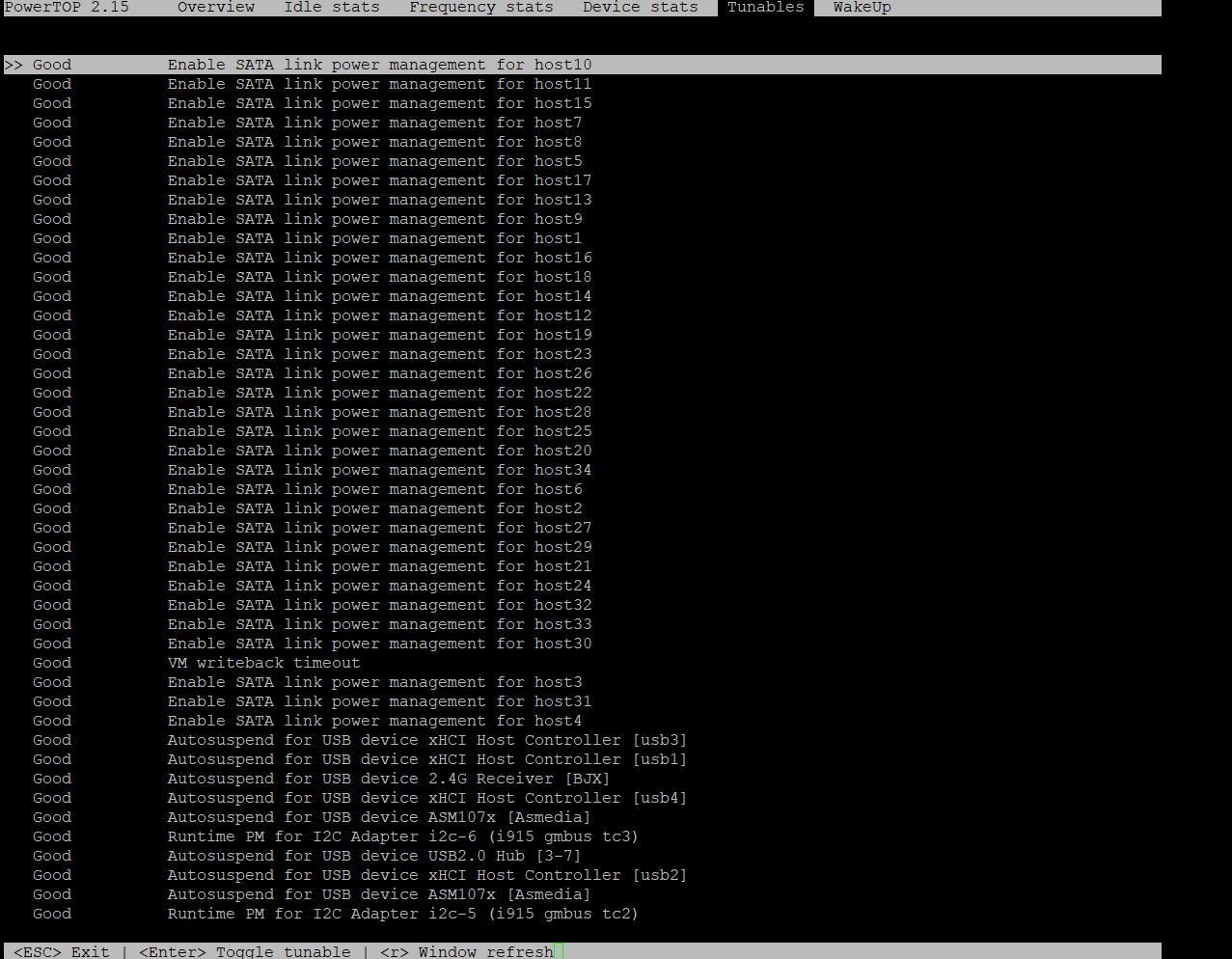

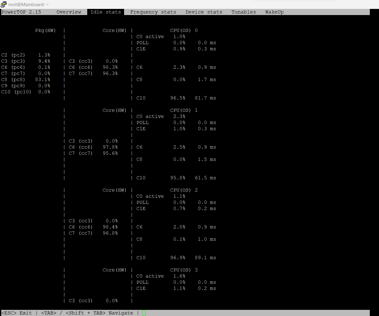

Du nutzt schon powertop?
Wenn nein bei den Apps das Nerdpack installieren und aus denen Powertop. Dann:
powertop --auto-tune
ausführen. 15 Minuten warten.
Danach nochmal:
powertop
und mit der Tabbtaste auf den Tab mit den C States gehen und einen Screenshot machen und hier mal zeigen.
Dann gleich mal Messen ob die Leistungsaufnahme sich verringert hat.
Gruss,
Joerg

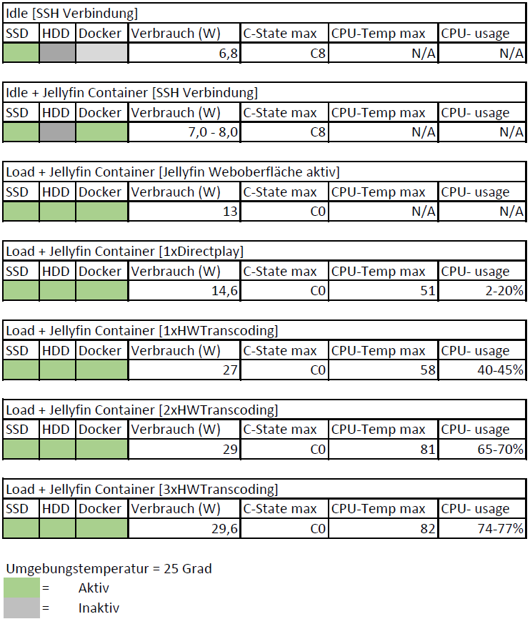

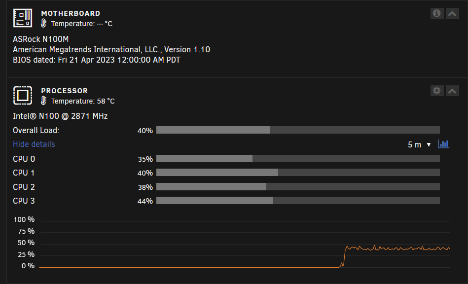

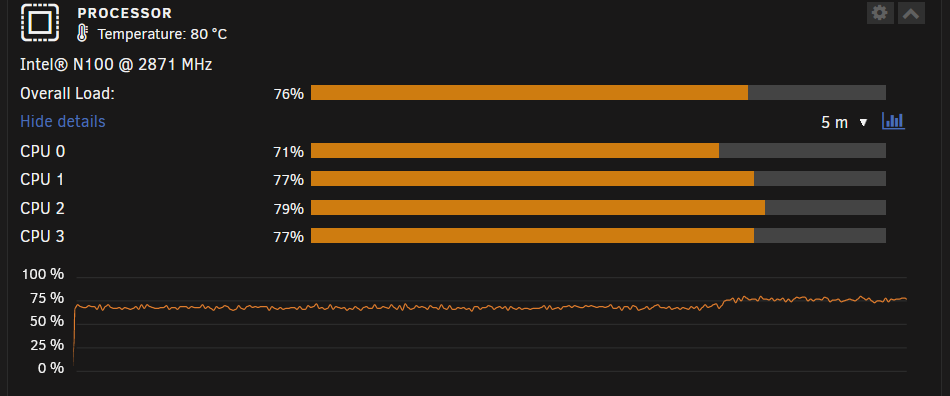

Guten Morgen,
ich hab gestern Abend ein paar Tests gefahren und möchte die Ergebnisse mit euch Teilen.
Alle Tests sind durchgeführt worden, nachdem ich den Befehl
 von  @MPC561 ausgeführt hatte.
Danach war der maximale C-State C8 und der Idle Verbrauch hatte sich bei 6,8W eingependelt
Danach hab ich noch diverse weitere Tests gemacht, die Ergebnisse sind in der Tabelle ersichtlich.
Am wichtigsten war mir die Erkenntnis, dass ich mit dem Board mindestens 3x gleichzeitig Hardware Transcodieren kann und der Stromverbrauch im Idle (nur Jellyfin als Docker + Cache SSD aktiv) runter geht bis auf 7-8W. Den das ist bei mir im Haus für ca. 20h am Tag der Fall. Auch was die Temperatur angeht, muss ich mir keine Sorgen machen. Der kleine Kühlkörper leistet echt gute Arbeit. Wenn ich das Gehäuse fertig verkabelt habe, bau ich aber nur zur Sicherheit noch einen kleinen Lüfter mit rein, der dann ab 90 Grad anfangen soll zu arbeiten. Nur fürs gute Gefühl 😊
Wenn jemand Anregungen oder Wünsche für weitere Szenarien hat, gerne her damit 😊
Viele Grüße
Paton
Ergebnisse:

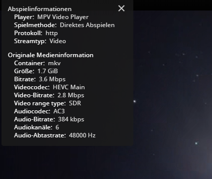

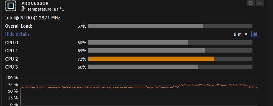

Es folgen noch ein paar Screenshots, aus den verschiedenen Testszenarien.

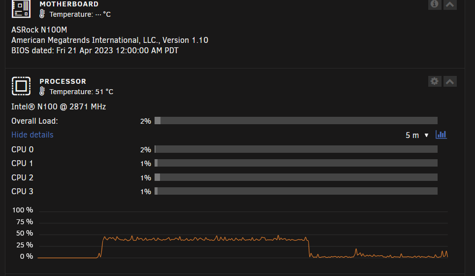

CPU Load + Temp Directplay:
CPU Load + Temp 1xHWTranscoding:
CPU Load + Temp 2xHWTranscoding:
CPU Load + Temp 3xHWTranscoding:
Jellyfin Infos Directplay:

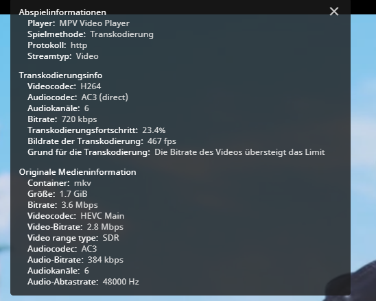

Jellyfin Infos HW Transcoding:
Edited by Paton

@Paton
Schöne Messungen. Und klasse Stromverbrauch von 6,8W mit SSD und 1xHDD?
Der Stromverbrauch war ohne PCIe SATA ASM1166 controller und das Transcoding lief von SSD nehme ich an? Zumindest würden ich die 6,8W so interpretieren? 5-6W das pure Board mit SSD/NVME + 1W die HDD im Spindown rum.
Gruss,
Joerg
@MPC561
Danke 😊
Nein, bei allen Messungen war die PCIe 1166 Karte verbaut (war fummelig genug die ins Gehäuse zu bauen 😅).
Der Testfilm lag auf der HDD, auf der SSD sind nur die Docker Sachen.
Die HDD ist auch über die 1166 Karte angebunden, die SSD direkt auf dem Mainboard am Sata_1 Anschluss.
Die 6,8W hatte ich erreicht, als die HDD im Spindown war und die SSD aktiv. Dazu dann per SSH draufgeschaltet, da die Weboberfläche knapp 1,5W verbraucht hatte und tiefere C-States als C2 verhindert hat 😵.
Edited by Paton
Dann sind die 6,8W noch erstaunlicher (besser), weil die PCIe SATA Karte auch 1-2W brauchen sollte. Hingen die Platten an dem PCIe SATA oder direkt am Board?
Wenn direkt am Board solltest Du auch nochmal mit den Platten am PCIe SATA messen ob das unterschiede macht und Du immer noch in C8 kommst.
Edited by MPC561
Die SSD hing am Mainboard SATA_1 und die HDD an der PCIe Karte, ich meine es war Nr4 🤔
Das wäre genau das Szenario, welches bei mir dann im Produktivbetrieb im Einsatz ist. Deswegen hab ich die Tests auch direkt so gestaltet. Also die SSD, wo nur die Docker Sachen drauf liegen, auf dem Mainboard selbst. Und die HDDs (in Zukunft dann 4St.) wo die Medien drauf liegen an der PCIe Karte. So ist es auch auf meinem aktuellen Server gestaltet 😊
Der Port ist egal. ich wollte nur sicherstellen das der PCIe SATA Adapter nicht plötzlich mit angeschlossener HDD nicht mehr in C8 geht.
Dann sind es wie gesagt Super!! Werte!
Dann kann man sagen das Asrock N100m braucht ca. 5.8 bis 6W mit ASM1166 SATA controller. Das macht das Board wirklich zu einem Board mit dem man ein super energiesparendes System realisieren kann mit bis zu 8 HDDs + 1x NVME.

mal noch ein kleines Feedback zum Thema n100m und aspm "forciert" bei der Realtek NIC
ich hab mir ein script geschrieben um die Realtek NIC ebenso in L0s L1 zu setzen, schien auch alles wunderbar zu laufen und hab keinerlei Auswirkungen bei den Diensten feststellen können.
Lief jetzt ca. eine Woche ...
Nachdem ich gestern dann 3 Stunden damit verbracht habe zu schauen warum mein SAT Empfang nicht mehr passt, TVHeadend hat permanent Kontinuitätsfehler produziert und alle paar Sekunden hat das Bild "gestockt".
(ausrichten, auseinander nehmen, Kabel ... Stecker neu machen, ...) habe ich dann mal den TVHeadend Server auf meinem Backup System gestartet, siehe da, alles gut ...
Kurz überlegt, was kann das sein ... ;) bis mir eingefallen war was ich letzte Woche geändert hatte (außer Update auf UNraid v7 beta, was aber auch auf dem Backup Server läuft), außer dem aspm tweak nichts relevantes ...
script aus dem autostart genommen, siehe da, TV läuft wieder ...
Hintergrund, ich nutze SatIP Tuner (DVB-C - Fritz Kabel, DVB-S - DD OctopusNet v2 für Sat, Unicable).
anscheinend hat es in dieser Konstellation bei Live Streams Auswirkungen, Plex, Emby, ... smb Transfers, ... HA, NC, ... usw usw läuft alles ohne spürbare Einschränkungen, aber Live TV Streams ... machen wohl Probleme per SatIP.
dies nur als Info zur Thematik setpci bei n100(m) und Netzwerk ... falls jemand mal ein Thema haben sollte und dies nutzt.
nur mit dem Realtek Treiber wird ja L1 enabled (zumindest laut Anzeige), bis dahin ist alles gut, sowie ich forciert die NIC inkl. der bridge setze ... ist "Ruckel TV" bei Sat SatIP angesagt gewesen.
hier die "sauber funktionierende" Konstellation, setze ich 01:00:0 ++ 00:1c:0 auch auf L0s L1 ... ist das Problem da.
Nur als Info falls mal jemand mit Netzwerk Issues kämpft und das in dieser Form nutzt ... hat mich wie erwähnt gestern gute 3 Stunden gekostet um am Schluss ... dies aus dem Start zu nehmen ;)
Hast Du mal 42 und 43 getrennt probiert? Eines davon ist nur für L1 (42 glaube ich) und das andere für L0s und L1 (43). 41 dürfte dann für nur L0s sein. Aber keine Ahnung ob man nur bei L0s in tiefere C_Pkg States kommt bzw. in deine Fall noch was spart.
Eine 2. Idee wäre die Treiber für RTL8111 aus dem Appstore installieren und via einer Option in einem configfile ASPM zu aktivieren. Das geht wohl auch hab ich kürzlich hier im Forum gelesen.
Auf dem Unraid USB Stick unter config/modprobe.d/ eine Datei namens "r8168.conf" erstellen und da rein:
options r8168 aspm=1
Die genauen Infos (bin nicht sicher wegen der Treibernamen) findet man hier
https://forums.unraid.net/topic/141349-plugin-realtek-r8125-r8126-r8168-and-r815267-drivers/page/10/#comments
Die Hoffnung wäre das TV Karte und NIC mir einer dieser Lösungen besser harmonieren.
aktuell nichts mehr weiter ;) genug experimentiert und da
<L0s L1> zu <L1> bei den beiden Geräten auf meinem System keinen effektiven Unterschied ausgemacht haben ...
aber bei mir liegt die Ursache eh an der Menge der Dienste und den damit verhinderten C States ... da meine CPU nie wirklich zur Ruhe kommt, daher werde ich das nicht wirklich messen und differenzieren können.
Nein, ich denke es liegt bei dir schon daran, dass du viel größere Netzteile verwendest.
Das müssten alle Einstellungen sein, die ich im BIOS verändert habe.
