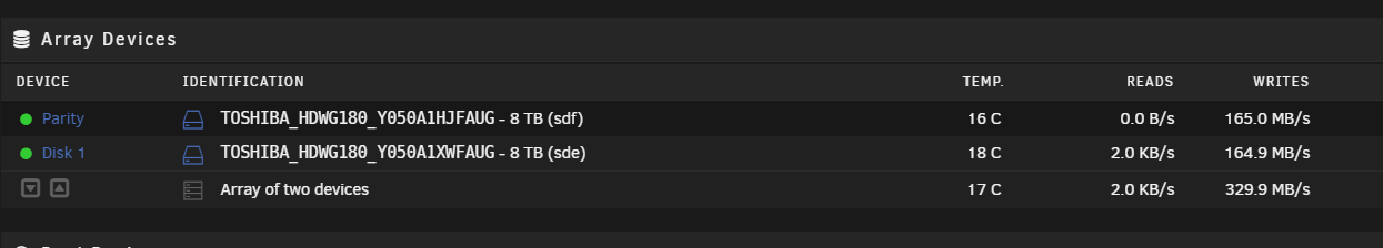

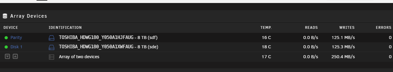

Die Frage ist was Du erreichen willst. Solange im Array 2 Platten sind erreiche ich eine nahezu uneingeschränkte Schreibrate darauf. (Die HDD Geschwindigkeit selbst schränkt natürlich ein) Mit 5 Platten hatte ich bis vor kurzem im Maximum nur noch etwa 45 Mb/s aufs array. Deshalb nutzt man ja einen SSD Cache. Mit 2 Platten und ohne aktiviertem Cache sieht das so aus: natürlich schwankt das etwas: Was ich damit sagen möchte ist: Wer einen mit Parity abgesicherten Speicherplatz möchte, nur Gigabit Netzwerk hat und womöglich sogar keinen SSD Cache, für den könnte eine Konfiguration aus einem 2 Platten Array mit einer Parity deutlich interessanter sein als eine mit mehr Festplatten. Ich für meinen Teil habe meine Erfahrungen des letzten Jahres mit unraid in die Praxis umgesetzt und habe nur noch wichtige Dinge mit Parity abgesichert. Nur noch insgesamt 2 Festplatten im Array mit einer Parity. Unwichtiges Geraffel wie Filme und Serien etc liegen auf einem Pool Device ohne weitere Absicherung. Nextcloud und Systemdaten und was oft geladen wird (Musik) liegt auf dem Cache per prefer oder sogar only. Das ist übrigens auch deshalb sinnvoll weil Nextcloud nicht ständig die Festplatten anschmeißt. Ich finde das so ganz stimmig und wenn die 8TB im Array mal nicht mehr reichen dann kaufe ich irgendwann halt mal 3 12er oder 3 16er (1x fürs Backup - nicht vergessen) und schmeiß die alten raus.
