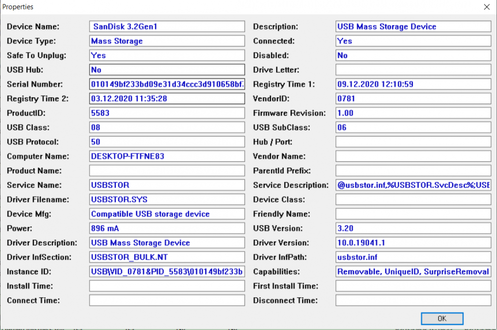

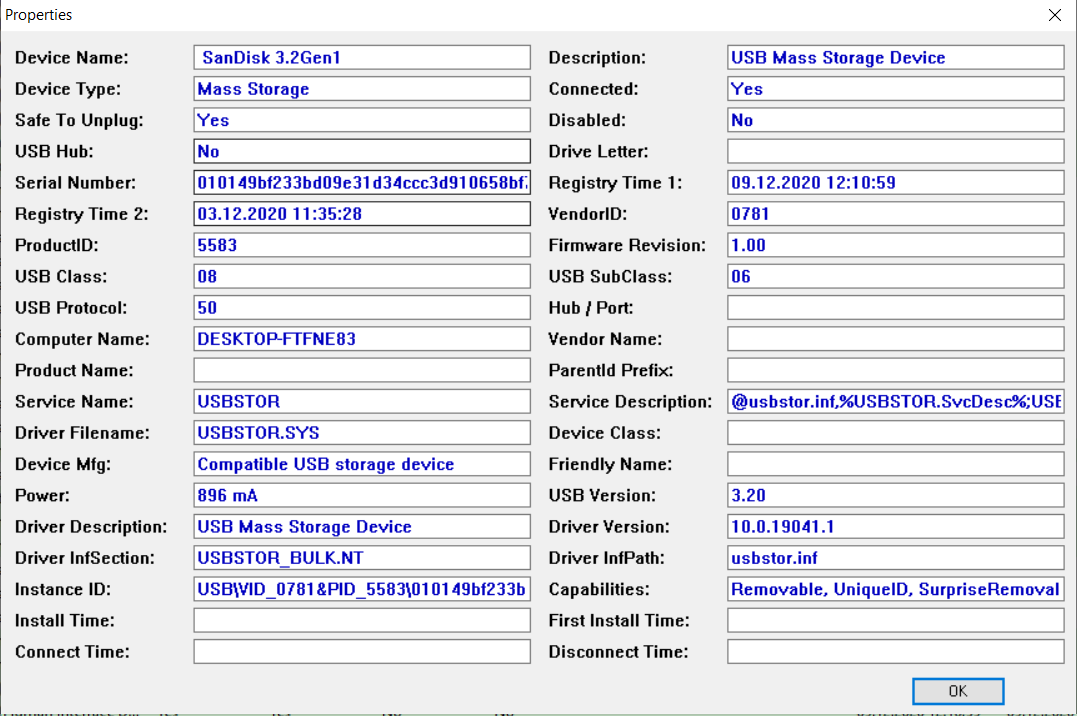

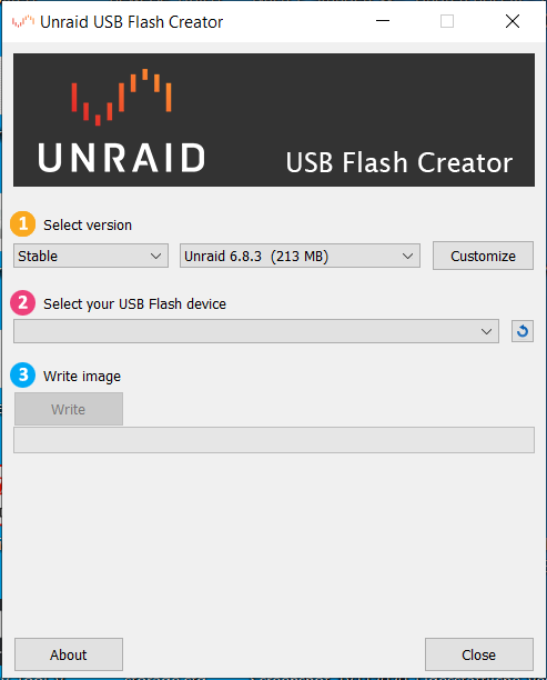

20 hours ago, ich777 said:
Ich hab hier mehrere SanDisk USB Sticks im Einsatz und die funktionieren Einwandfrei, Transcend ist auch kein Problem.
Wie erstellst du den Boot stick genau? Ich glaub es harkt einfach am erstellen, machst du es manuell oder mit dem installer?
Man kann den Stick nicht wählen, also auch nicht erstellen obwohl der eine Seriennummer hat. (Siehe Bilder).
Was ist wenn alle neueren Sticks so Aufgebaut sind wie der Sandisk, dann hat man für eine Lizenz bezahlt die man nicht nutzen kann.
Soll jetzt Sandisk seine USB-Sticks nach Unraid erstellen? Wohl kaum.
Hat man ein Stick gefunden der angenommen wird und ist defekt, muss man erstmal schauen einen passenden zu kaufen und zu erstellen.
Einen zweiten USB Stick von anfang an zu erstellen mit gültiger Lizenz für "EINEN SERVER" scheint ja nicht zu gehen oder etwa doch?
Ich sag ja nicht das Unraid schecht ist, ganz im gegenteil, Unraid ist super, nur das Lizenzmodell ist -meines erachtens- schlecht.
Mal was anderes. Was passiert wenn ich einen zweiten USB-Stick doch erstelle, oder jedes Jahr einen. Bleibt bei dem anderen Stick die Lizenz gültig oder steht da nicht Lizenziert?
Lg
Du kannst keine Lizenz bestellen wenn er keine Seriennummer hat, dies ist technisch unmöglich.
Hast du den Creator als Administrator gestartet?
Meine empfehlung für dich wäre erstell ihn doch einfach manuell (ich hab den Creator ehrlichgesagt noch nie benutzt):
  1. Geh auf Unraid.net in den Downloadbereich und ganz unten sind die .zip Dateien zum download (Direktlink zu 6.8.3)
  2. Formatier den USB Stick in FAT32 und gib ihm den namen 'UNRAID' (das ist wichtig für Schritt 4)
  3. Entpacke die Dateien aus dem zip Archiv in das Stammverzeichnis deines USB Sticks
  4. Rechtsklicke die Datei 'make_bootable.bat' und wähle als Administrator ausführen
  5. Bestätige den UAC Dialog mit 'Ja' du solltest nun im Konsolenfenster eine Aufforderung zum 'Enter' drücken sehen
  6. Drücke 'Enter' und der USB stick ist jetzt bootbar und bereit für Unraid
Falls du doch eine Fehlermeldung bekommst bitte poste sie hier doch.

Vielen Dank.
Der Manuelle Modus geht mit dem Stick. Das Problem liegt am Creator, der Steinalte Sandisk USB 2.0 Cruzer Fit geht und mit dem neuen nicht.

On 12/8/2020 at 3:48 PM, guybrush2012 said:
Ich denke Unraid ist nichts für mich.
Nur einen Stick erstellen zu können und beim Worst-Case Szenario zuerst einmal einen neuen USB Stick finden/Shoppen der überhaupt geht, ist mir einfah zu kompliziert.
Das aktuelle Markensticks wie der "SanDisk SDCZ430-032G-G46 Ultra Fit 32 GB FlashLaufwerk USB 3.1 bis zu 130MB/Sek." nicht funktionieren, zeigen ganz klar die schwächen von Unraid. Beim o.a. USB-Stick kann ich die Seriennummer mit Tools wie "USB Device Tree Viewer" oder "USB Device View" auslesen.
Wo liegt also das Problem? Wo ist die USB-Stick Kompatibilitätsliste?
Das Forum ist voll mit Empfehlungen für "gute" Sticks.
Ich zB nehme nur diese hier: https://geizhals.de/sandisk-cruzer-fit-16gb-sdcz33-016g-g35-a1961910.html?hloc=de
Schön klein, kann also nicht im "vorbeigehen" abgestreift/rausgepetzt werden und kompatibel.
Es geht auch nicht um die Sichtbarkeit einer SerienNr sondern um die "echte", eindeutige GUID.
Leider gibt es - auch von kompatiblen Modellen - China Fakes, welche dann immer die selbe GUID haben, also nicht "echt" sind.
Auch haben viele USB3.x Varianten diese GUID garnicht....und verbrauchen unnütz Strom, der sich in Wärme wandelt und das Ding belastet....ergo sterben die schneller.
Der Stick ist nicht die OS-Platte, sondern unRaid läuft im RAM...nur die config Files werden dort abgeölegt und das OS...wird also praktisch nur zum booten verwendet.

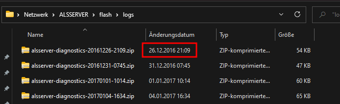

22 minutes ago, alturismo said:
bereits knapp 5 Jahre
Du archivierst alte Diagnostics? Warum?
Macht unRAID automatisch, zumindest hat es das mal gemacht.
