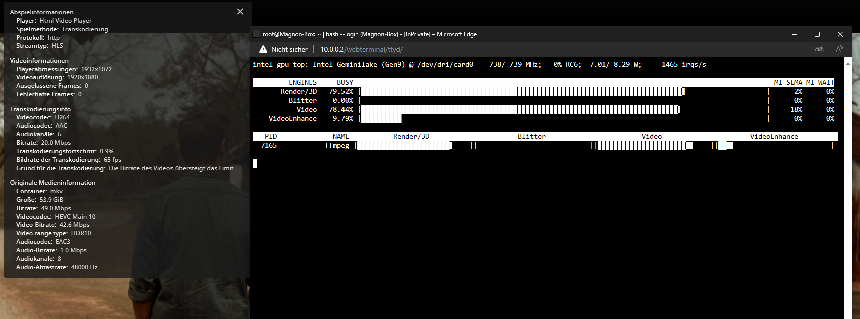

  17. Kommt drauf an. Wenn ich 1080 - 20Mbit benutze, dann funktioniert das mit PGS-Untertiteln bei mir wunderbar. Hat 45fps beim transcodieren. 40 Mbit und 60 Mbit Optionen sind genau so schnell wie 4k mit 22 fps. Da würde ich auf jeden Fall eher ne srt suchen. Denke aber mal dass die neueren CPUs das schaffen.
