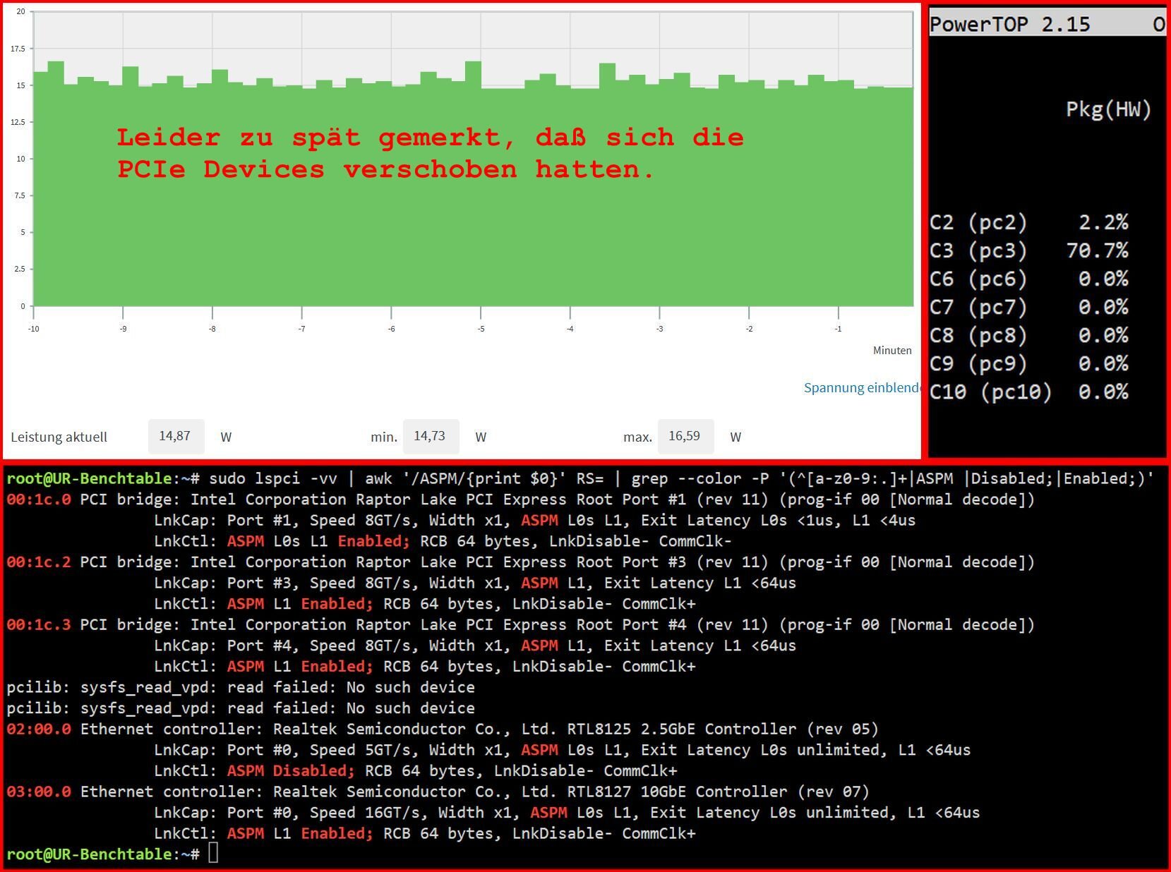

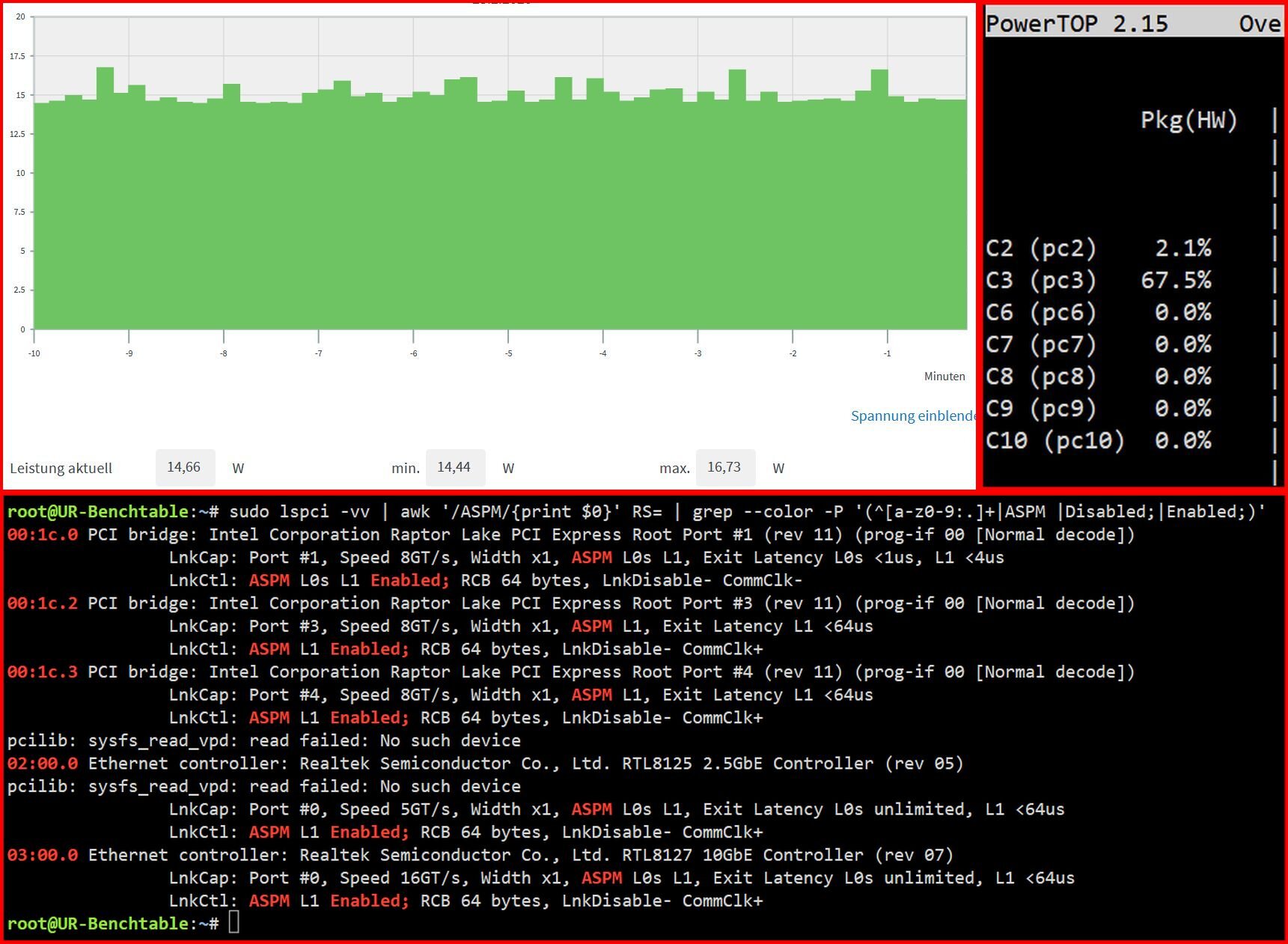

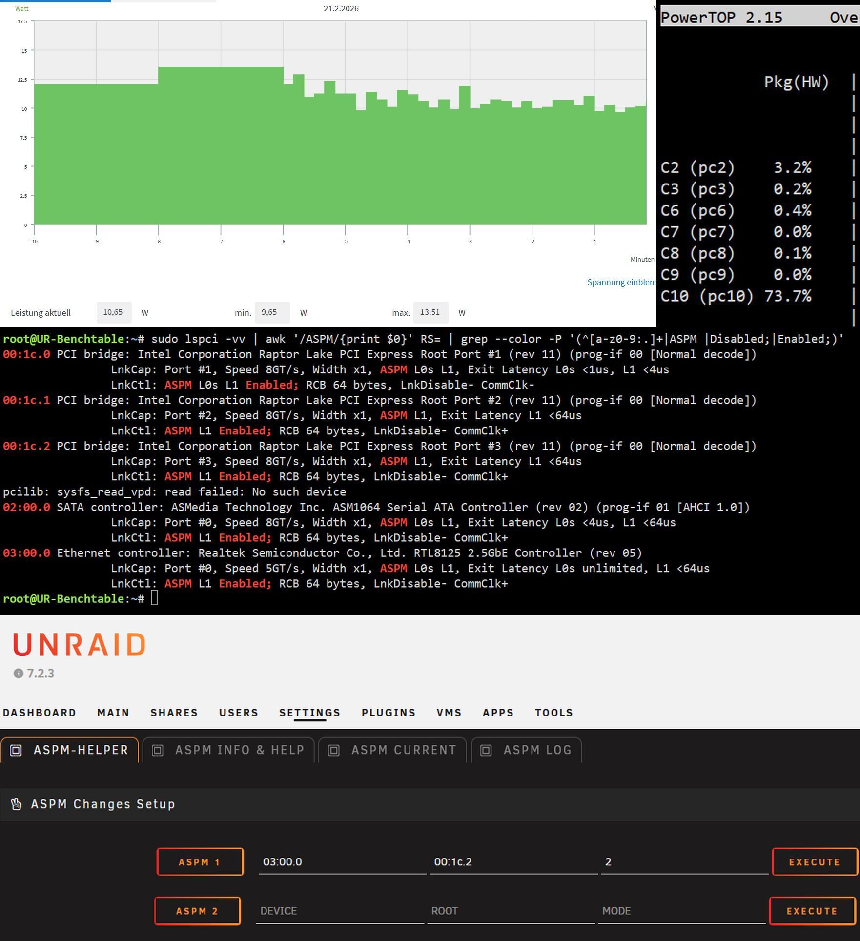

Strom sparen mit powertop / Stromverbrauch von UnRaid verbessern
Also diese 6 SATA Devices sollte problemlos mit einem Inter-Tech 200 W Spannungswandler mit enem Leicke 156W ULL 12V elektrisch versorgt werden können. Ich habe bei Festplattentests auf einem I3 Board maximal 8 SATA Festplatten + 1x NVMe SSD damit versorgt und die Festplatten schreibend bedient. https://forums.unraid.net/topic/196016-info-boot-power-write-power/ Und Dein N100 sollte selber ja auch unter Last nicht mehr als 10-25W schlucken.
Wieviele mechanische Festplatten sollen es denn werden?
Ich vermute: weiterhin MIT Realtek Treiber aus dem CA Store? - oder wurde auch schon neu gebootet? Die verschwinden aus dem Ram nach einem neuen Bootvorgang
Wenn Du Angst wegen des USB Sticks hast: a) Dateibackup machen und lokal lagern (Im Main Tab auf Flash klicken und dort dann das Backup anstoßen. Die erzeugte backuzp-ZIP-Datei lokal (auf einem anderen PC/Datenträger) lagern. b) unraid herunter fahren c) USB Stick testen (beispielsweise unter Windows mit dem Softwaretool vom Heise Verlag: h2testw) d) wenn Stick okay, Backup wieder aufspielen e) unraid damit wieder starten f) weiter nach der Ursache für miese C-States suchen (Wie schon erwähnt wurde: die Realtek LAN Treiber sind beim Stromsparen nicht die stromsparenste Wahl. Je nachdem welcher Realtek Chip genau vebaut ist (die Buchstaben hinter 8125 sind wichtig), kann es sein, daß die Karte auch ohne die Realtek Treiber aus dem CA "Store" funktioniert. Dann kommt es eher auf die Einstellungen des ASPM Helpers an (bzw. die darunter liegenden SET Befehlseinstellungen) ob ggf. niedrigere C-Staes erreicht werden. Das ein USB Stick von sich aus niedrige C-States verhindert ist unwahrscheinlich. Wenn, dann ich es der USB Kontroller, welcher in der Regel über PCIe angebunden ist und über dei PCIe Lane die CPU wach hält, da der Controller den benutzen USB Ansachluß verwaltet und nicht der USB Stick. Ggf. anderen Anschluß verwenden, wenn möglich sogar den von einem anderen Kontroller (falls mehrere vorhanden).
