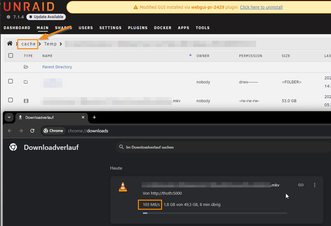

  6. Wenn du per WebGUI Download nur 40 MB/s schaffst, hast du für 1 Gbit/s schon mal locker 60 MB/s zu wenig. Hast du von einer SSD oder HDD heruntergeladen? Die Upload-Geschwindigkeit der WebGUI ist eher schlecht. Ich glaube weil die in zu kleinen Chunks hochlädt. Das untersuche ich die Tage mal und baue es dann um. Ist mir selbst schon negativ aufgefallen. Allerdings sind deine 9 KB/s auch hier viel zu wenig. So lahm ist Unraid dann doch nicht. Ich schaffe auf die NVMe eines Servers, der mit 1G angebunden ist, immerhin 170 KB/s: Allerdings ist die Anzeige falsch, denn laut Stoppuhr sind es eher 25 MB/s. Hattest du wie ich gebeten habe direkt auf oder von /cache geladen? Du kannst auch gerne mal parallel das Terminal aufmachen und das hier laufen lassen: top -cEventuell erkennst du eine sehr hohe CPU-Last während dem Upload? Auch ein sehr schlechtes Signal ist eine hohe Zahl bei "wa": D.h. die CPU muss auf etwas warten zB eine Disk.
  7. Das sind recht magere Infos. Fragen: reden wir von einem Upload oder einem Download? gilt es für beide Richtungen? gilt das für Dateien, die aktuell auf der NVMe liegen? welche Download-Geschwindigkeit erreichst du über die WebGUI* *Anmerkungen zum WebGUI Download. Bitte achte darauf, dass du NICHT über einen User Share lädst, sondern die Cache Disk direkt öffnest, also hier oben der Cache Pfad steht. Dann einfach im Browser die Download-Geschwindigkeit prüfen: Je nachdem was du da erreichst, können wir dann überlegen, wo wir mit der Analyse weitermachen.

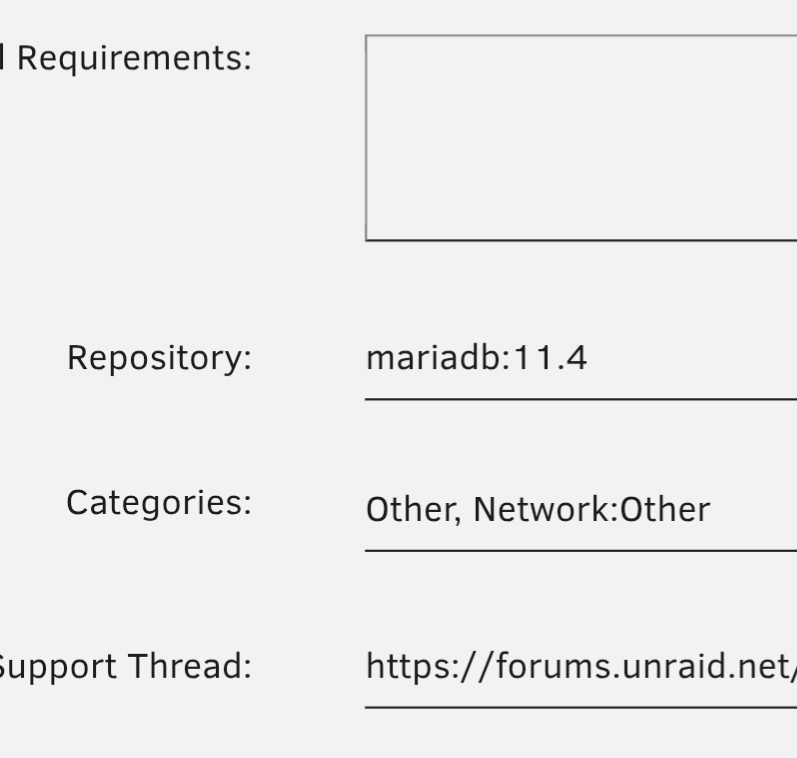

  9. This is not possible. You need to export the nextcloud database to sql as root user (execute this inside the container terminal): mariadb-dump -u root -p --single-transaction --routines --events --triggers nextcloud >/var/lib/mysql/nextcloud.$(date +"%F-%H-%M-%S").sql Now stop the mariadb container and rename the appdata path through the file manager or through the unraid terminal: mv /mnt/user/appdata/mariadb /mnt/user/appdata/mariadb_old Now select the add container button on the docker page, select your mariadb template from the drop-down and do this: Change the name e.g. nextcloud-mariadb (important) Change the repository name to mariadb:11.8 Press OK to install it. Now, check the logs and copy the new root password. Copy the nextcloud.sql file through the file manager or unraid terminal as follows: cp -a /mnt/user/appdata/mariadb_old/data/nextcloud*.sql /mnt/user/app data/mariadb/data/nextcloud.sql Open the mariadb container and import the database as follows: mariadb -u root -p nextcloud < /var/lib/mysql/nextcloud.sql I did this by myself a few weeks ago. My database is currently fixed to version 11.4 because of that: A possible alternative to those commands is to install phpmyadmin or a similar db webgui. Or use HeidiSQL if you prefer an app.

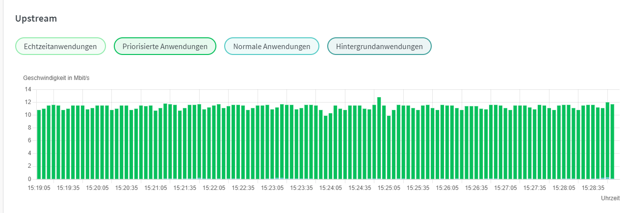

  10. Maybe useful for others. This sets a bandwidth limit for nextcloud downloads (added through the advanced tab of the host settings): # main rules adopted from nginx proxy manager location / { add_header Strict-Transport-Security "max-age=15552000; includeSubdomains; preload;"; client_body_buffer_size 512k; client_max_body_size 32G; proxy_request_buffering off; proxy_read_timeout 600s; proxy_set_header Upgrade $http_upgrade; proxy_set_header Connection $http_connection; proxy_http_version 1.1; # Proxy! include conf.d/include/proxy.conf; } # bandwith limit for downloads location ~ ^/(public\.php/dav/files|remote\.php/dav/files)/ { # ignore X-Accel-Buffering header (https://github.com/nextcloud/server/pull/25747) proxy_ignore_headers X-Accel-Buffering; # limit to 10 Mbit/s limit_rate 1280k; # make sure proxy buffering is enabled proxy_buffering on; # disable buffering to temporary files proxy_max_temp_file_size 0; # general proxy settings add_header Strict-Transport-Security "max-age=15552000; includeSubdomains; preload;"; client_body_buffer_size 512k; client_max_body_size 32G; proxy_request_buffering off; proxy_read_timeout 600s; proxy_set_header Upgrade $http_upgrade; proxy_set_header Connection $http_connection; proxy_http_version 1.1; include conf.d/include/proxy.conf; } location /.well-known/carddav { return 301 /remote.php/dav/; } location /.well-known/caldav { return 301 /remote.php/dav/; }
  11. Ich habe nun folgende "Advanced" Einstellung im Nginx Proxy Manager hinterlegt, um Datei-Downloads auf 10 MBit/s zu begrenzen: # main rules adopted from nginx proxy manager location / { add_header Strict-Transport-Security "max-age=15552000; includeSubdomains; preload;"; client_body_buffer_size 512k; client_max_body_size 32G; proxy_request_buffering off; proxy_read_timeout 600s; proxy_set_header Upgrade $http_upgrade; proxy_set_header Connection $http_connection; proxy_http_version 1.1; # Proxy! include conf.d/include/proxy.conf; } # bandwith limit for downloads location ~ ^/(public\.php/dav/files|remote\.php/dav/files)/ { # ignore X-Accel-Buffering header (https://github.com/nextcloud/server/pull/25747) proxy_ignore_headers X-Accel-Buffering; # limit to 10 Mbit/s limit_rate 1280k; # make sure proxy buffering is enabled proxy_buffering on; # disable buffering to temporary files proxy_max_temp_file_size 0; # general proxy settings add_header Strict-Transport-Security "max-age=15552000; includeSubdomains; preload;"; client_body_buffer_size 512k; client_max_body_size 32G; proxy_request_buffering off; proxy_read_timeout 600s; proxy_set_header Upgrade $http_upgrade; proxy_set_header Connection $http_connection; proxy_http_version 1.1; include conf.d/include/proxy.conf; } location /.well-known/carddav { return 301 /remote.php/dav/; } location /.well-known/caldav { return 301 /remote.php/dav/; } Es hat eine ganze Weile gedauert, bis ich darauf gekommen bin, dass Nextcloud einen Header setzt, der das Buffering von Nginx deaktiviert: GitHubAdd X-Accel-Buffering by default for downloads · Issue #2...Nextcloud installations behind a nginx reverse proxy are known to abort downloads larger than 1GB: https://www.reddit.com/r/NextCloud/comments/ayhlji/unable_to_download_files_larger_than_1gb/ Setti... Keine Ahnung warum dieser "Fix" angenommen wurde, denn man hätte einfach nur die proxy_max_temp_file_size Einstellung anpassen müssen, um Dateien größer als 1GB herunterladen zu können. Jedenfalls läuft das gut und Nextcloud-Downloads überlasten nicht mehr meine Internetleitung. Die Upload-Statistik der Fritz!Box bestätigt dies: Hinweis: Das gilt pro HTTP Verbindung. Mehrere Downloads nutzen also JEWEILS 10 Mbit/s. Ein globales Limit ist deutlich anspruchsvoller, brauchte ich jetzt aber auch nicht.
