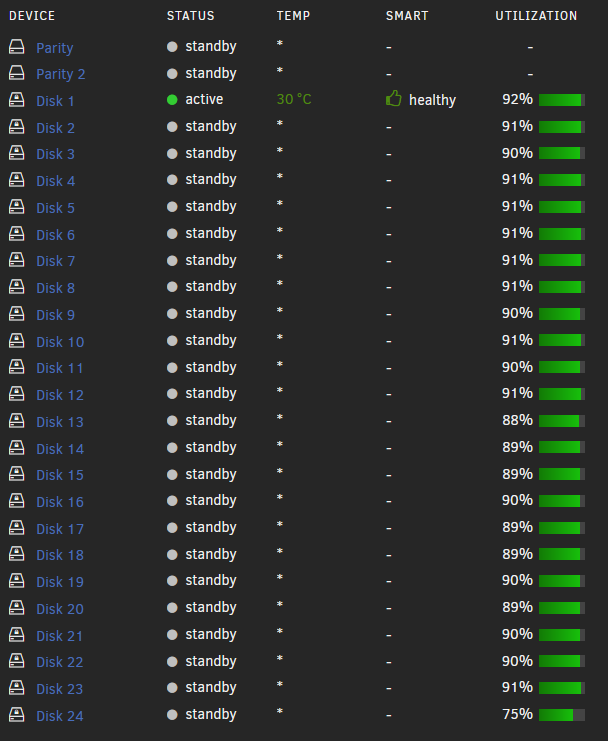

Daten auf HDD im Array werden nicht erkannt, Auslastungsanzeige falsch
Der obere Teil im Bild sieht mir nach Dashboard aus. Das benutze ich kaum. deshalb kann ich dazu nichts sagen außer, das es bei mir eigentlich ganz gut passt:
